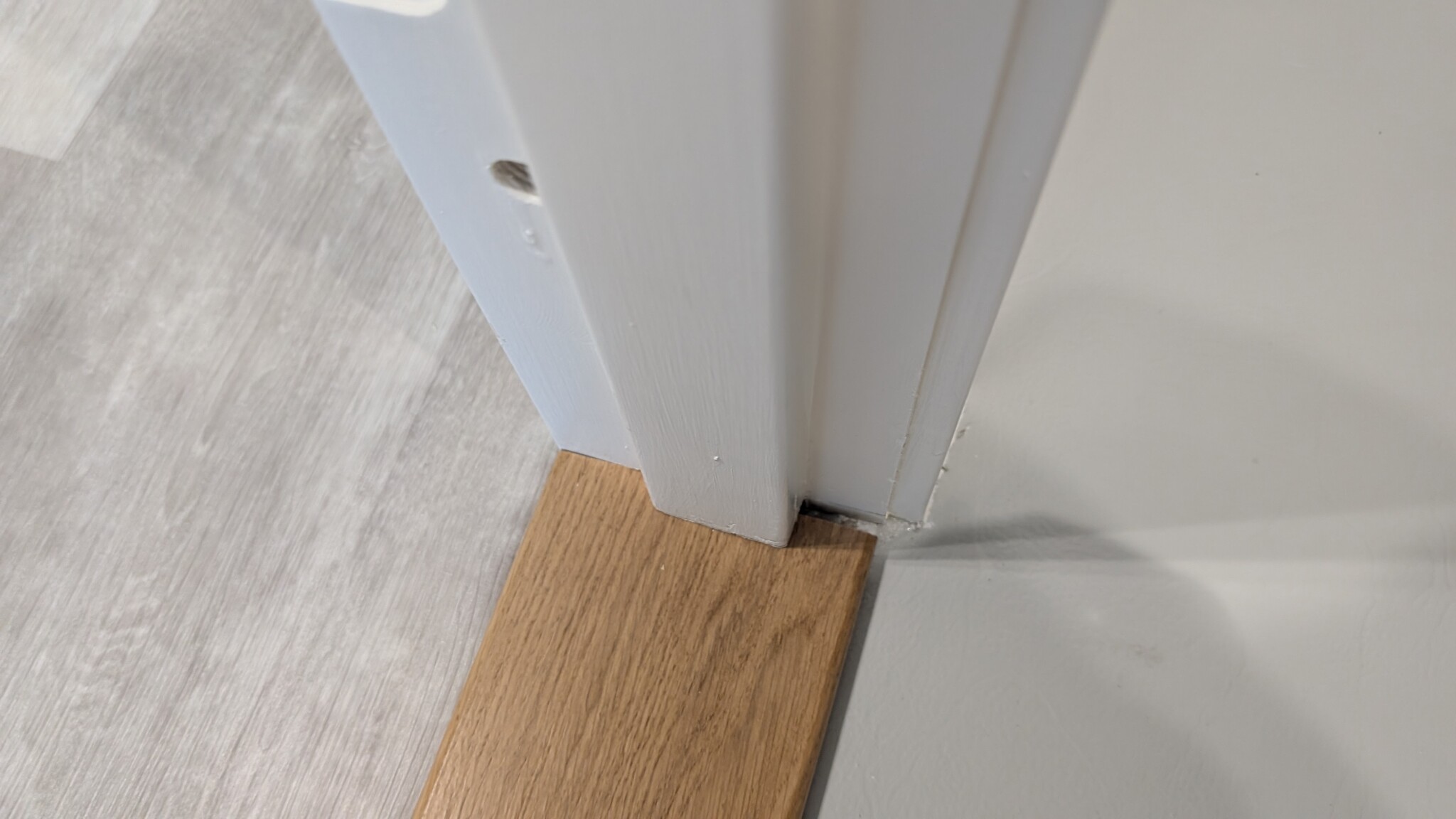

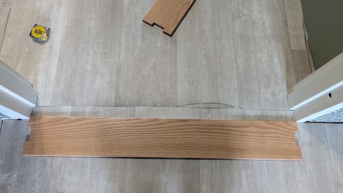

jag har precis lagt in nytt golv i lägenheten och försöker nu hitta trösklar som matchar dörrkarmen och täcker hela passagen. Det var lättare sagt än gjort tyvärr! 😬
Jag var inne på hornbach och hittade några som verkade stämma i måtten.
Dock matchar dom inte perfekt. Några detaljer kan jag såga till för att få in dom i dörröppningen, men på ena sidan så räcker inte tröskeln hela vägen utan det saknas någon cm vilket stör mig enormt (bifogat bild på det. Ena bilden visar att ena sidan är dörrkarmen bredare och då räcker inte tröskeln till)
Min fråga är hur jag enklast löser det.
Är det att bita i det sura äpplet och såga till ett par ekbrädor själv eller beställa från någon som kan? Trodde nämligen mina dörrar var standard då fastigheten är byggd -91 och känns väldigt standardmässigt byggd.
MVH/flamuren

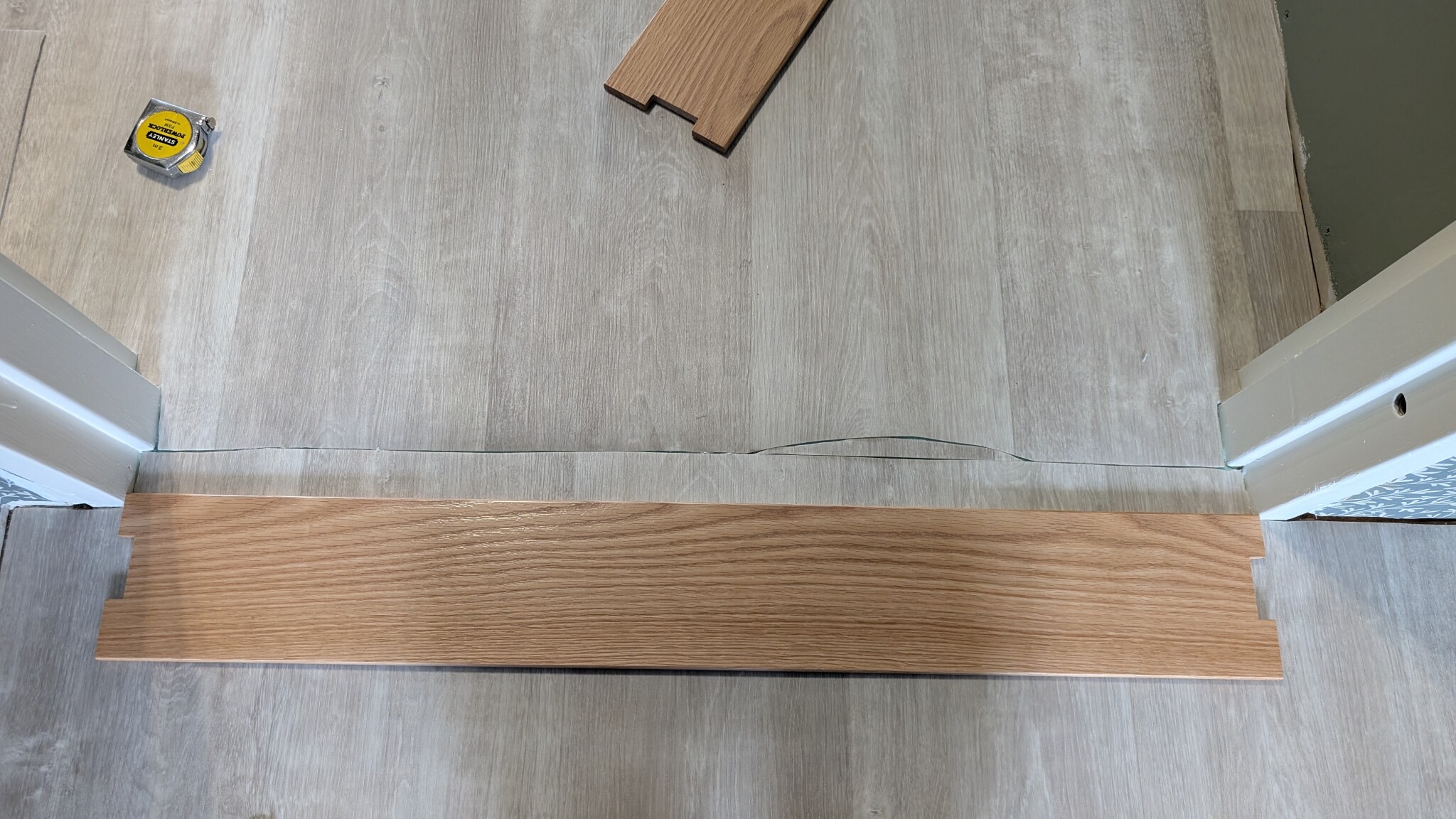

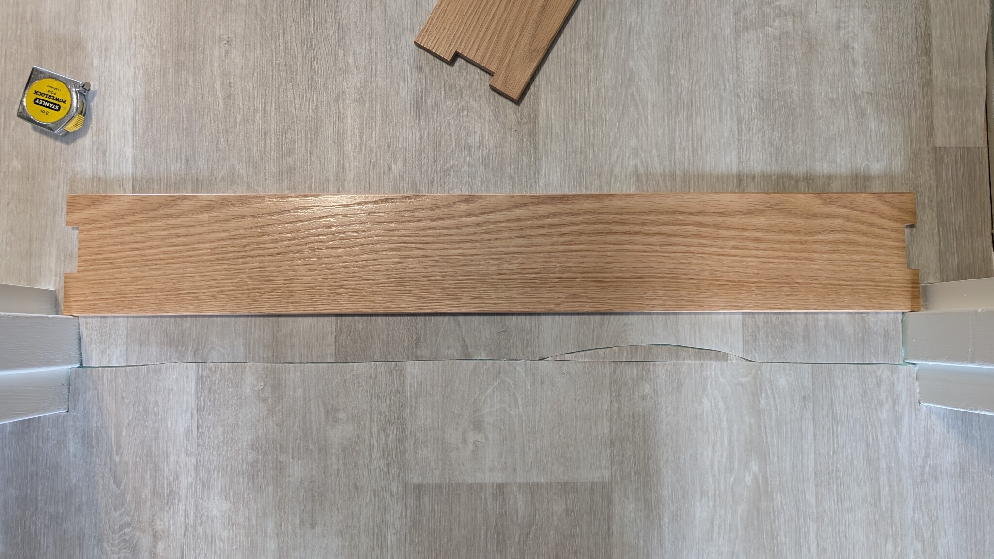

om du kollar på bilden på den du länkade så ser du att den endast har 2 breda spår och en sista liten flärp.
Det jag behöver är 3 breda spår för att täcka hela öppningen/matcha dörrkarmen som du ser på mina bilder.
Djupet är 12 (11,8)cm i min dörröppning. Problemet verkar vara att jag har tre olika mått i dörrkarmen: 80 brett i mitten, 83 brett på ena sidan och ca 85 på andra.
Hoppas det är förståeligt vad jag menar.
det på insidan är nog påsalningar, jag tycker det ser ut som en vanlig 93mm bred karm du har och mattan ser ut till att va bra skuren så det kan räcka med en 93mm tröskel

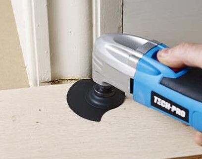

- Köp en standardtröskel i lagom bredd utan foder-urtag.
- Ta en multisåg och stöd den mot en höjd som tröskeln har och såga ur det nedersta av dörrfodret.
-Skjut in tröskeln i den skåran.
Är man noggrann går det att få till riktigt snyggt!
Det kan stämma faktiskt. Men behöver få till djupet så tröskeln täcker hela dörrkarmen och även påbyggnaden. Det kommer se märkligt ut annars tycker jag.
Tack för tipset om hur jag ska göra.
Ursäkta min oförståelse men vad menar du med steg 2? 🤔

Du sågar av den nedersta delen av karmen så att du får in tröskeln.

Allra enklast är det med en tröskel som saknar "klack" mot dörren och alltså är lika hög.
Man sågar in i dörrfodret som bilden visar, tar bort ändbitarna och sen lirkar in tröskeln där.
Person använder ett elektriskt verktyg för att såga i dörrfodret vid golvet.
tack, jag provade detta på ett ställe men dörrkarmarna är snea och det gick sådär. Jag tänkte nog lite fel när jag kapade också vilket stör mig.
Är det dumt att dölja springor med typ vit målarfog? 🙈

Jamen det där ser ju ut som en riktig gördetsjälvare varit framme, jag känner igen mig. Man brukar tänka fel många gånger...blandat med att man råkar tänka rätt ibland. Om det är din första tröskel tycker jag att vit målarfog är en helt ok lösning. Lite fel är också rätt. Så kan du gå vidare med andra och viktigare saker. Kanske gör du om den om några år när fogen ser tråkig ut eller så. (Då kapar du såklart den nya tröskeln fel igen, men på ett annat sätt, svär en del, köper en tredje, och får det rätt.)
