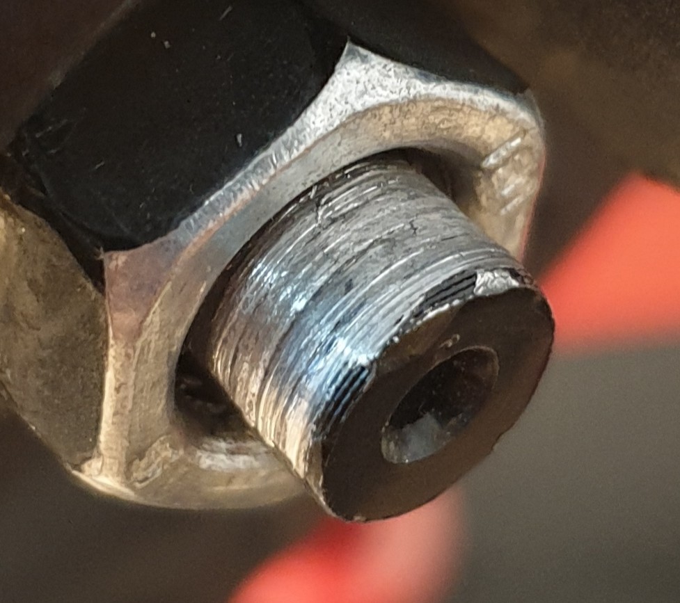

Den var M12x1.25 innan.
Den mäter 10.5 mm i diameter.
Vad hade ni gjort?
Jag har inget förlora.
Jag kan inte sätta upp den på en svarv.
Försöka med ett Gängsnitt à M10x1.5? Ja den är för stor på 10.5 mm för M10.
Applikationen håller M10.

Vad är det?
Jag skulle svetsa på den med mjuka påsvetsningselektroder. Jag tror Oerlikon tillverkar dem men jag minns inte koden.
Sedan skulle jag fila axeln rund på en tiondelsmillimeters nogrannhet. Sikta på mellan 11,9 och 12,0mm. Sedan gänga M12 väldigt försiktigt och mäta och kontrollera och kanske använda en jigg för att få gängbackan att gå rakt.
Jag har gjort det där och vet att det går.
En annan möjlighet är att fila ned axeln till 10mm och gänga M10.

Tack!H heimlaga skrev:Vad är det?
Jag lutar åt att fila ned axeln till 10mm och gänga om till M10.
Jag förstod inte det första stycket du skrev
Om den var fingängad M12(x1.25) innan, vilken gängstigning ska man köra, tycker du, till M10?
