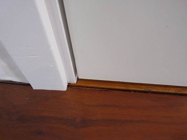

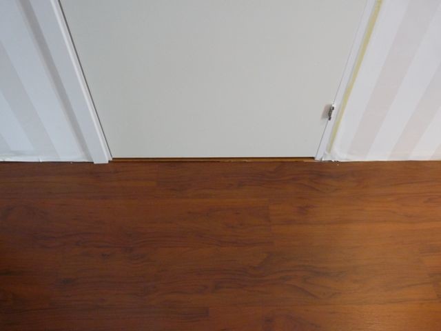

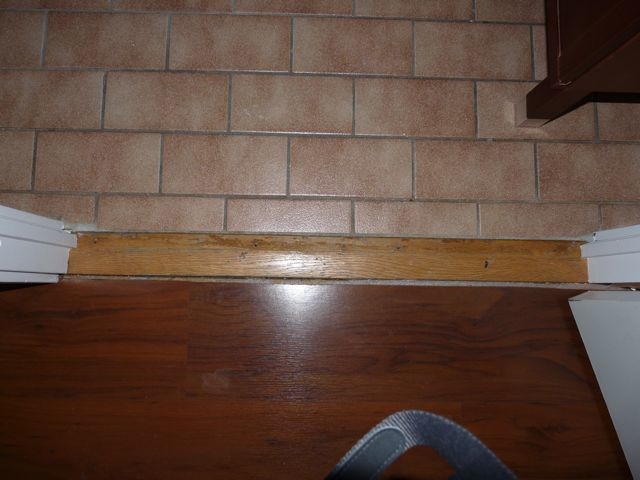

När man lägger golv ska det ju finnas ett mellanrum mellan vägg och golv, för att golvet ska kunna leva.
Detta mellanrum existerar ju även mellan dörrkarmar och det nylagda golvet. Hur lägger man snyggast en täcklist där utan att det ska se helt galet ut?? Det blir ju lätt så att täcklisten sticker ut utanför dörren, och dessutom måste man fila till den med mm-precision för att den ska sitta snyggt.
Hur gör man?
Se bifogade bilder.
PS. Ska tillägga att dörrkarmen (nederdelen) och golvet är jämnhögt. Det känns alltså ganska naturligt att lägga en täcklist. DS
Hur gör man?
Se bifogade bilder.

Tack för svaret!
Problemet är ju att en list/tröskel som går ut över golvet, också blir bredare än dörren. Det kommer mao se för jävligt ut...
Eller gör det inte det?
Skulle jag tagit bort tröskeln och lagt in golvet under dörrbladet redan när jag la golvet?
Lösningen är ju igentligen att man tar bort tröskeln innan man lägger golvet, och sen fräser en fals i tröskeln. I ditt fall kunde man ev ta bort den låga delen av tröskeln och låta golvet utgöra den biten.
Som det ser ut nu är det svårt att få till det bra. En aluminiumlist (mattlist) är väl det enklaste men inte så snyggt. Annars kan man ju fundera på en silikonfog..
