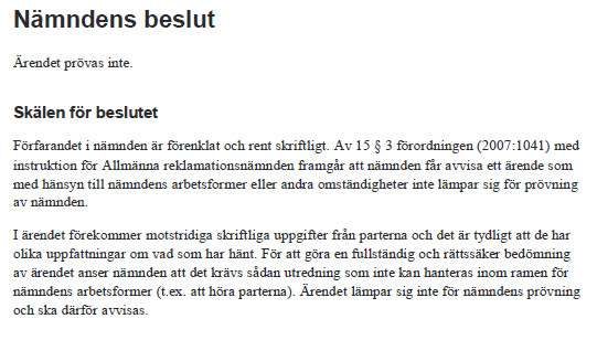

Här är ARNs beslut. Det är ett avvisningsbeslut, dvs de har inte tagit ställning i frågan utan istället avvisat ärendet då de inte har ansett att de kunnat bedöma fallet. Det är alltså på inga sätt ett friande beslut för företaget. Jag har hos ARN efterfrågat företagets inlämnade uppgifter för att se vad de har haft att komma med, återkommer om det framkommer något av intresse.

Tycker beslutet låter knepigt, jag visste inte att ARN arbetade på det sättet. Så om båda parter har olika uppfattningar i en tvist, vilket det alltid borde vara (?), så kan de inte fatta beslut?
Halvtråkigt låter det ju. Men det är ju ofta så att parterna ändå är ganska överens om vad som har hänt och de bara är oense om konsekvenserna (som om det skall bli prisavdrag, om det överhuvudtaget är ett fel osv). Det är väl då som ARN anser att de kan göra en bedömning. Själv har jag t.ex. fått bra hjälp av ARN mot ett försäkringsbolag/bank, då båda parter var överens om det faktiska händelseförloppet och bara oense om hur försäkringsvillkoren skulle tolkas.bonnier skrev:
Ja att säga att det alltid är olika uppfattningar var väl att överdriva, i vissa typer av ärenden har man säkert oftast samma uppfattning om händelseförlopp. Tycker dock att i många andra så borde det vara tvärtom...fast nu gissar jag bara, en känsla jag har. Om man blir anmäld till ARN så har man här en utväg i alla fall, kom med motstridiga uppgifter och du klarar dig.

Som jag redan skrev, så har jag inte läst dina inlagor. Anledningen till att jag begärde ut företagets svar var för att jag ville se vad de hade att komma med till sitt försvar, eftersom vi inte har kunnat ta del av det här. Dina synpunkter har vi ju fått del av och du kan ju även skriva mer om det är något som inte stämmer. Dessutom antydde hempularen att företaget kommit in med en massa ovidkommande uppgifter och "sagor", så jag ville ju se om det kunde ligga någon substans i detta.sargar skrev:
Jag har ju reserverat mig för att det som står i företagets inlagor inte nödvändigtvis stämmer.

avvisade pga det som Matte K anförde i under punkt 3 ovan
Köpt eget kakel?? Billigt kanske och tredje sortering? Kan endast de som varit delaktiga i svara på men det blir absolut svårare att anmärka på fogarna etc om plattorna är köpta på eget bevåg.DIY_freak skrev:Min mailbox blev fullproppad idag av mail från ARN (dåligt att i dagens tider bara ha 30 Mb mail-quota). I alla fall vet jag inte om det gav så mycket. Tyckte nog att de inlagor som Mathe hade lämnat in var något sånär sakliga och inte svävade ut allt för mycket. Kan ju naturligtvis inte avgöra om det som skrivs är sant eller inte och det kan också hända att jag inte fått vissa dokument (då mailboxen blev full som sagt).
