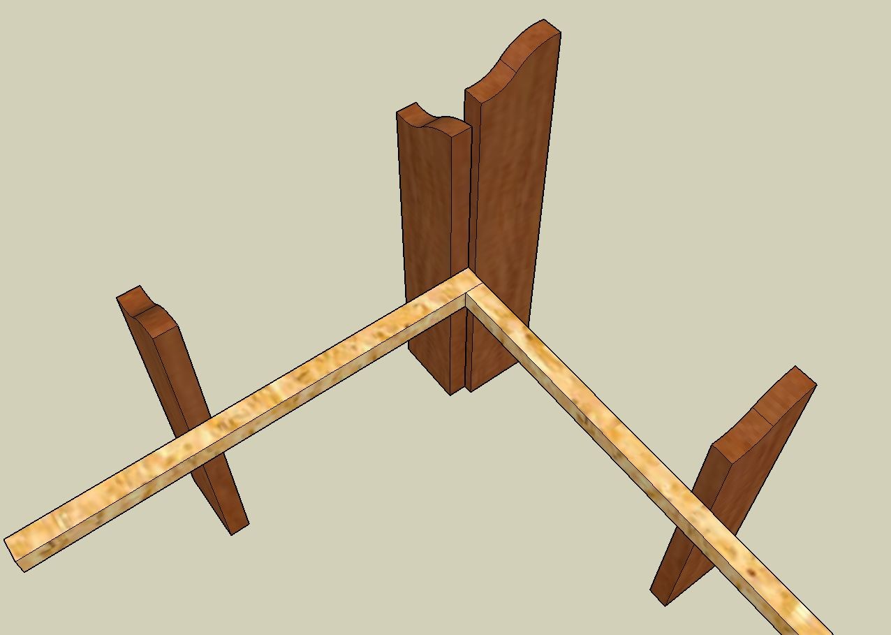

vi är nästan klara med ritningarna till vårt lösvirkeshus. Har låtit min kommande snickare granska CAD-ritningarna, mest för att se om det skulle kunna bli problem runt någon detalj. Efter lite klurande kom han bl.a. fram till att innerhörnen kan bli lite trickiga om man skall ha dem stabila - och det vill man ju.
Problemet är att de liggande träreglarna (45x45) för isoleringen skall mötas i inner-hörnen i samma nivå. Med tanke på att de stående väggreglarna (45x170) har just bredden 45, så inser man att någon ände av de liggande 45-reglarna kommatt sluta i luften, dvs man får inget att spika i.
Har själv klurat på om det vettigaste alternativet kan vara att sätta dubbla 45x170 reglar i hörnen för att få spikyta, men det känns något oekonomiskt. Ett annat alternativ är att man laxar ihop 45-orna i innerhörnen, men det blir en h-vetes massa extrajobb. Ett tredje alternativ skulle kunna vara att man lägger den ena 45:an på den andra så att det överlappar i innerhörnen, men då får man lägga en 45x90 vid golvet på varannan vägg och det innebär mindre isolering.
Är det någon som kan ge mig ett vettigt tips på hur man brukar/kan göra?
PS bifogar en snabbskiss på problemet.

Det du är ute efter är antar jag, följande på http://www.traguiden.se
kan du hitta Ytterväggshörn, korsande regelverk. Horisontalsnitt. tex
Sök på Ytterväggshörn i CAD/Foto.

Ingen bra bild men man får spika/skruva dit lämpliga träbitar så att OSB/gipsen får bra hörnstabilitet:

Från insidan
Panel
Spikläkt
utegips
45*45 liggande regel + isolering
45*170 stående regel + isolering
Plast (byggfolie)
45*45 liggande regel + isolering (el/VVS m.m.)
OSB
Gips

För den som undrar så kommer jag att välja hörnkonstruktion enligt bilden nedan, men med ett litet undantag; jag skall även ha liggande 45-isolering på utsidan. Men insidan kommer se exakt ut som på ritningen. Hittade tipset (och mågna fler) på www.traguiden.se. Tack vare den konstruktionslösningen tror jag att jag slipper hörnjärn, för jag kan nämligen kruva i ett godtyckligt antal spax-skruvar i varje hörn från utsidan. Stabbigare än så tror jag inte att det blir.
