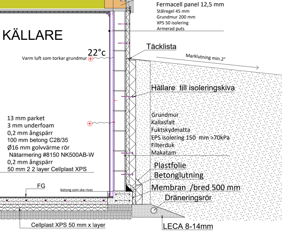

Vi har haft en inspektion inne i vår källare och det var så klart mycket mögel (vi har nu sanerat väggarna). Huset är byggt 1939 och källaren var oinredd. Vi ska nu dränera och isolera utifrån. Och sedan riva upp den gamla plattan, gräva och sätta in isolering (10cm) och sedan gjuta betong med golvvärme. Vi ska ha FTX för luftventilation i hela huset.
Min fråga är om man behöver någon sort mekanisk golvventilation också? Känns lite överdrivet, men är det en bra idé för det kan komma mögel tillbaka?
Arkitektonisk sektion av en källare som visar materialskikt för isolering, dränering och golvvärme i en renoveringsprocess.
Hur ser radonvärden ut i ert område? Hur ser er dränering ut?
Område har inte mycket radon, men jag har beställt radonmätare för att se på vår tomt.
Dränering gör vi nu! Och ska se som bilden visa, om de var det du menade? Hela huset sitta på sluttande terräng med lite berg bakom huset.
