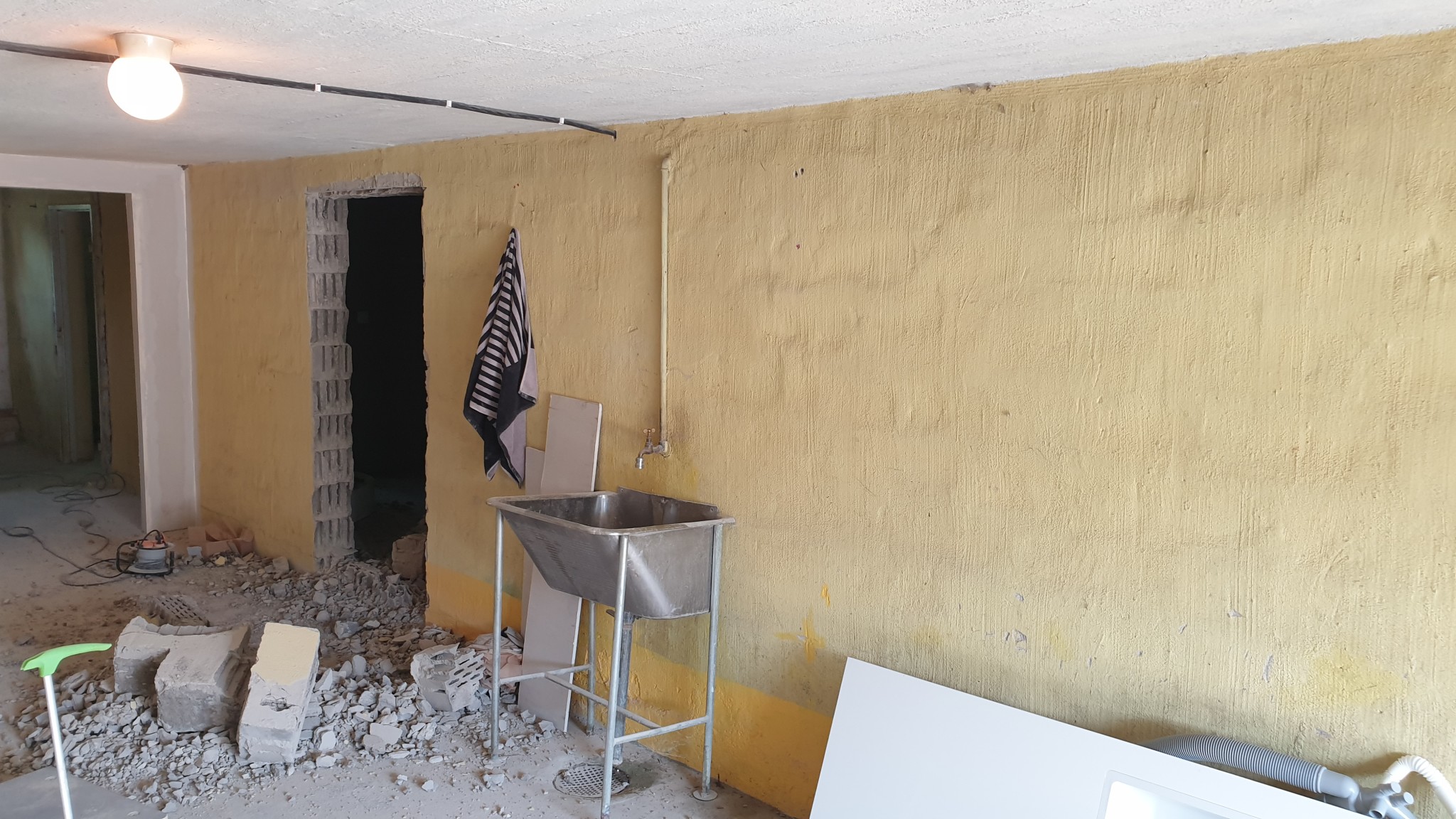

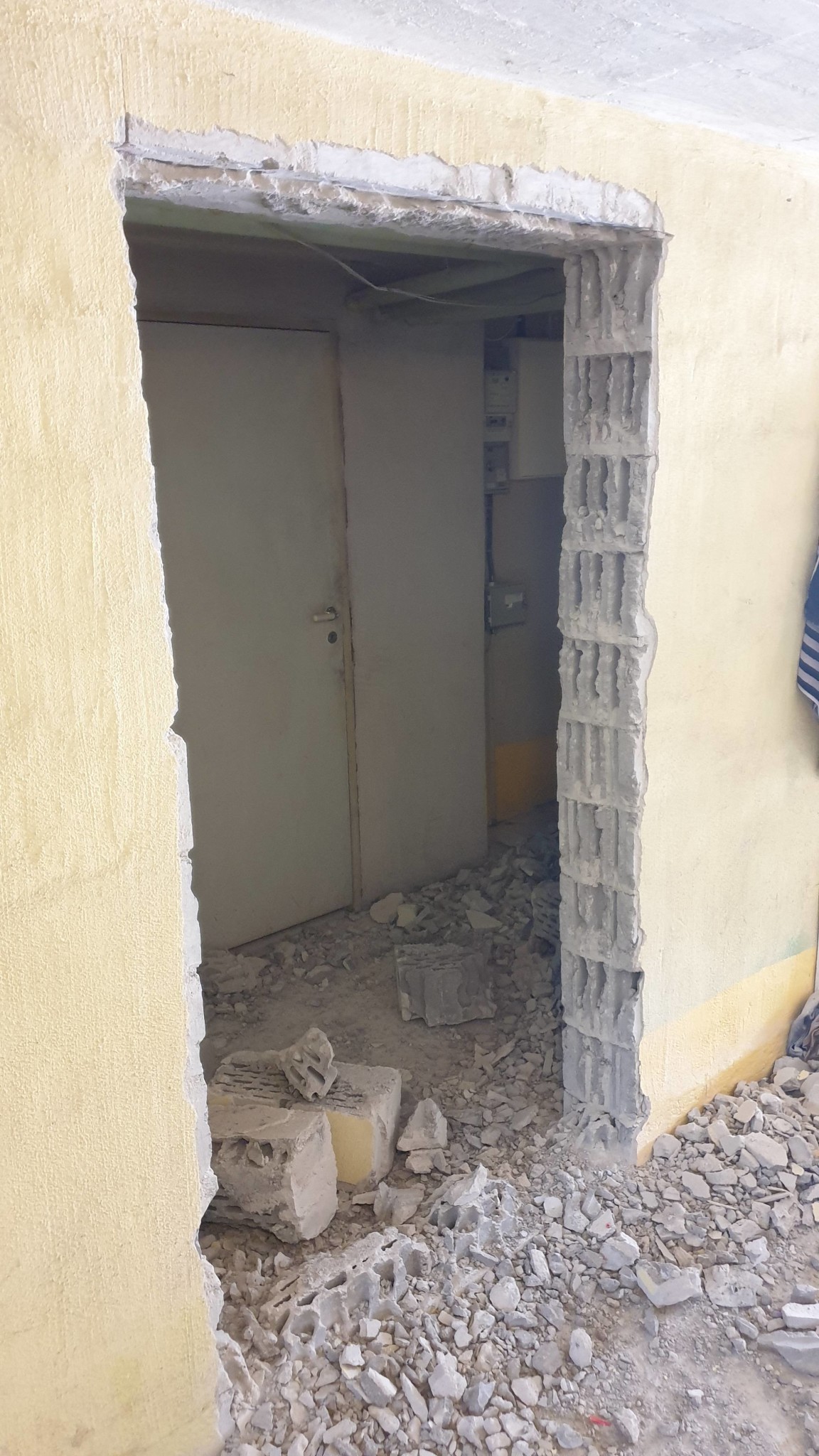

Renoverar källaren och har gjort upp ett hål i en bärande vägg som går mitt i huset, längst med hela huset.
Väggen är 11 meter lång och 22 cm bred. Hålet som jag tog upp är 1 meter i bredden och hamnar nästan i mitten på väggen, dvs ca 5 meter från hålet till vardera sida av väggen.
Jag har inte stöttat upp med något men funderar ifall det är bäst att göra det, vad tror ni?
Jag slipper ju helst men är orolig att det kan medföra problem med tiden (snö osv)?
Om uppstöttning behövs, är det klokast med en lodrät balk på vardera sida av öppningen samt en vågrät balk som går mellan dem?
Eller skippa balk på sidorna och istället köra med en vågrät balk som vilar på befintliga väggen (får isåfall göra upp hål för balken vilket inte är jättelätt).
Tar tacksamt emot era tankar!

Är det ett gjutet bjälklag uppepå?
Isf behövs det troligen inte med en så litet hål.
Vad finns det ovanpå ? Villa?
Ett vanligt sätt är att använda vinkeljärn, och sätta i urkapningen, runt hörnet på båda sid.
Järnen ska va ca 20 cm länger än hålet och så brukar man knacka ur fogen en bit så det blir ett upplag där.

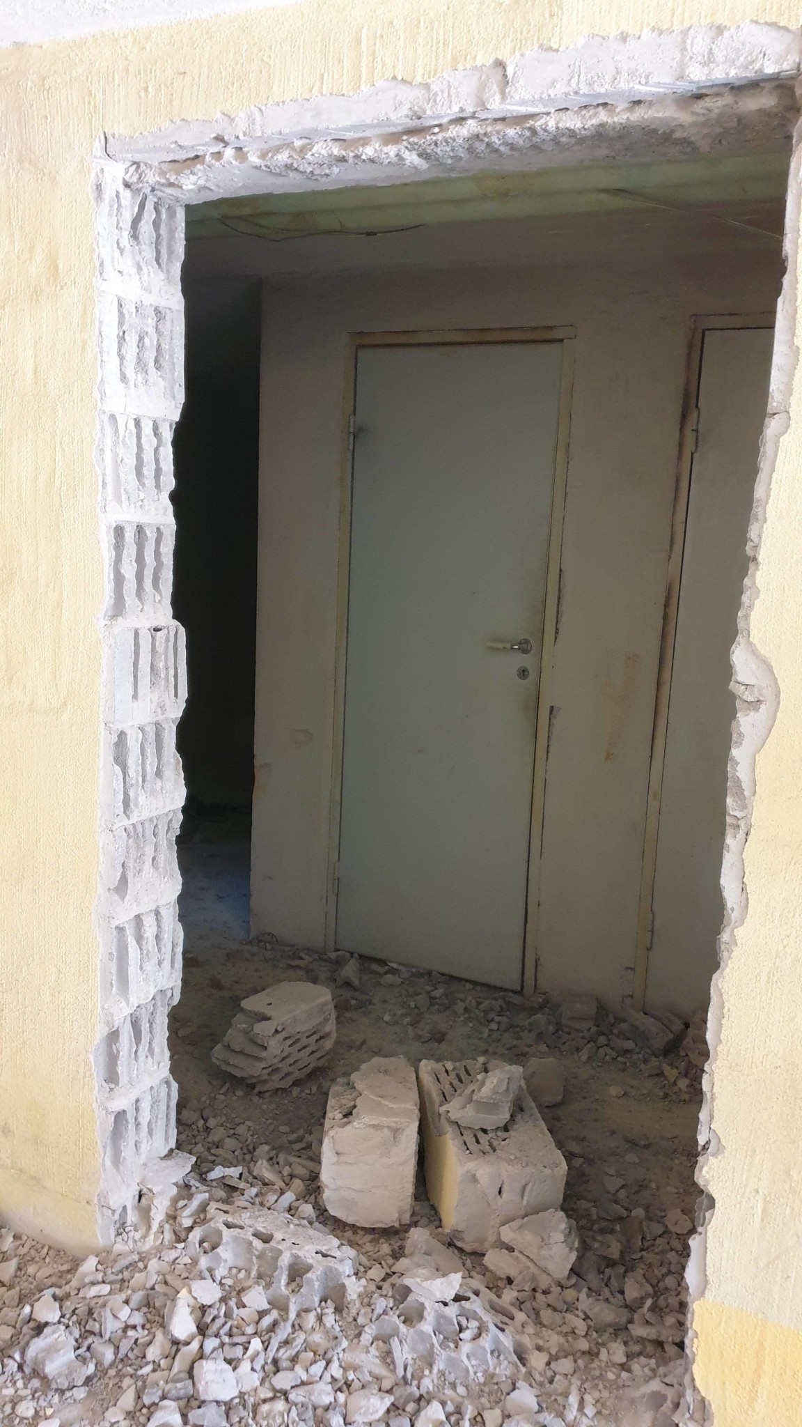

Sådant ska man helst fundera på innan man tar fram vinkelslipen... Det syns på första bilden att det är ett gjutet valv. Av detaljerna att döma gissar jag att huset är byggt på 50-talet. Det handlar nog mest om att säkra återstoden av den murade väggen. Du kan sko öppningen med vinkelstål till exempel. Hade öppningen funnits med från bärjan hade det legat armeringsstål mellan de översta skiften av betonghålsten.

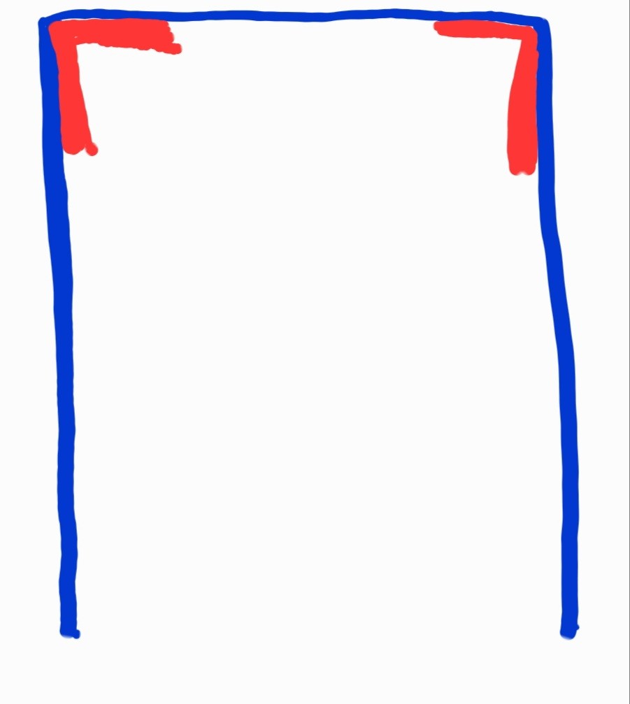

Har jag tolkat det rätt att det så här vinkeljärnen ska sättas? Vinkeljärnen är markerade med rött.
Så får man hitta ett sätt att förankra dem väl i betonghålstenen (bult eller liknande).
Eller har jag misstolkat?

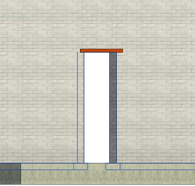

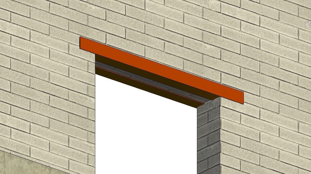

Tog lite hjälp av Revit.
Ändarna på vinkeljärnet är alltså inhuggna i fogen så att det bär på den ytan. Behöver inte va så mycket typ 70 mm.
Ovan ett snitt genom hålet.
