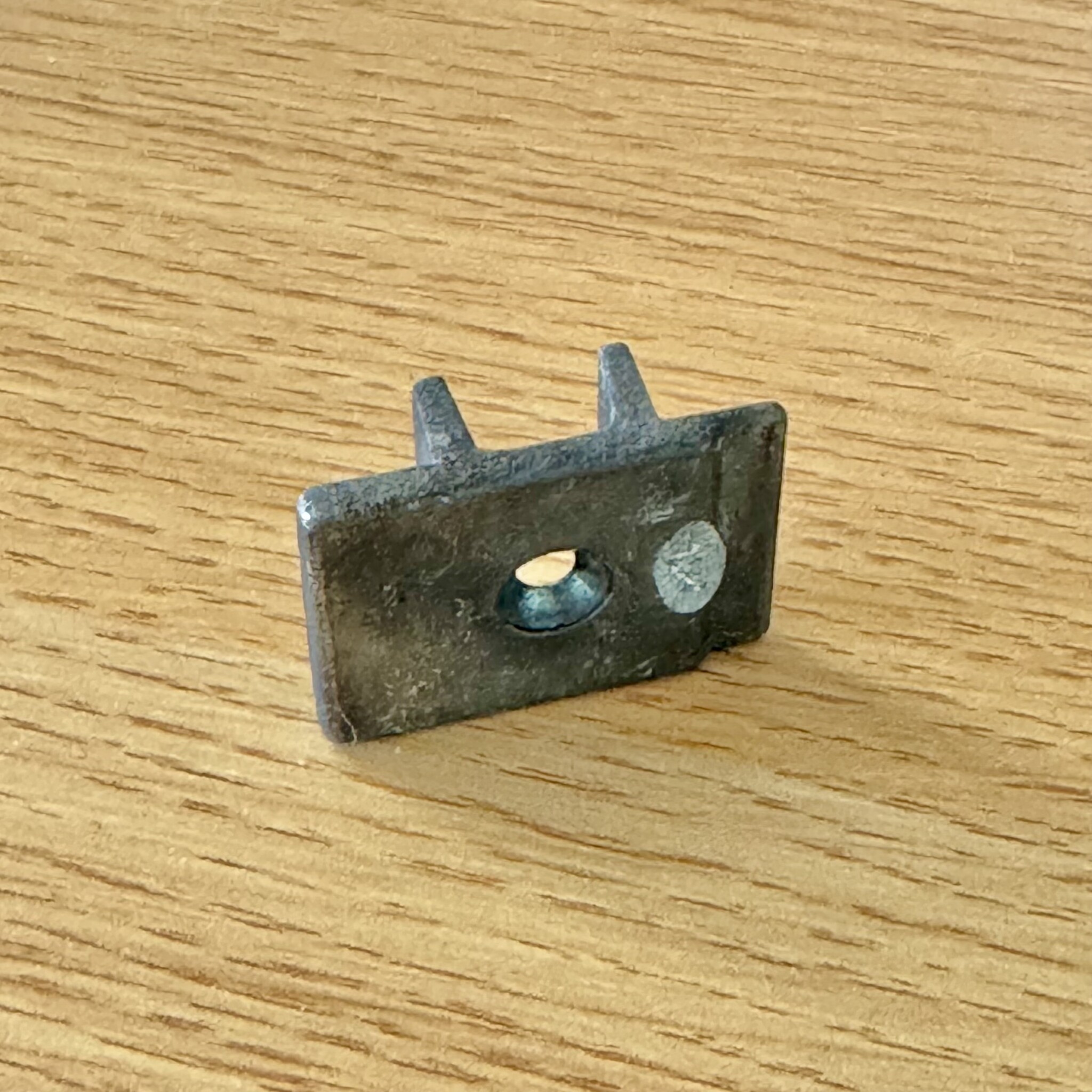

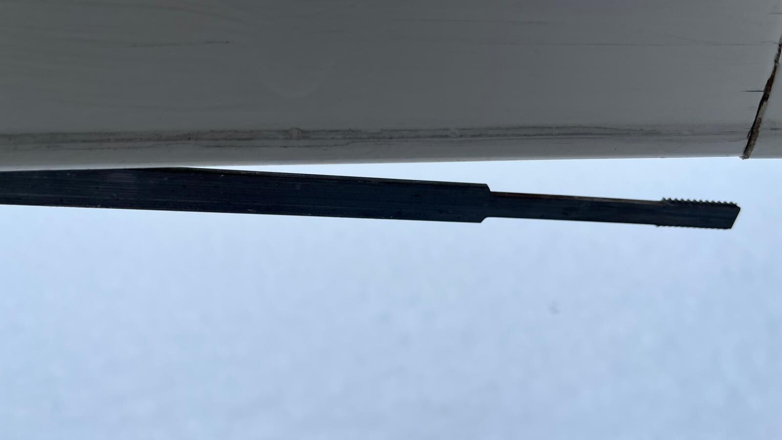

Behöver dessa reservdelar
Helt fantastiskt svar! Tack som fan. Återkommer med utveckling i frågan.1 123abc skrev:Det kallas glidehengsle i norge och fönstertypen HGU (Horisontalt Glidehengsla Utadslåande) om det hjälper dig att söka på nätet.
I både Sverige och Norge är det vanligt att glidfönster använder pivågångjärn från SPILKA där H-beslaget är väldigt vanligt idag.
[länk]
Nu har du ett G som logga och då är det troligare att det är tillverkat av norska Grorud som tillverkar beslag till glidfönster.
Grorud Jernvarefabrikk blev uppköpta av Trioving i slutet av 90-talet och produktionen lades ner då hade readan ASSA tagit över en fabrik i mitten av 90-talet, assa köpte även Trioving 2004.
[länk]
Assa har en del Grorud pivågångjärn kvar tror jag som G2450S, kanske kan kontakta assa oem och fråga.
Skånebeslag har även Grorud G2492 och G2475.
Om inte annat finns ASSA Fönsterspärr 393 om det inte går att lösa.

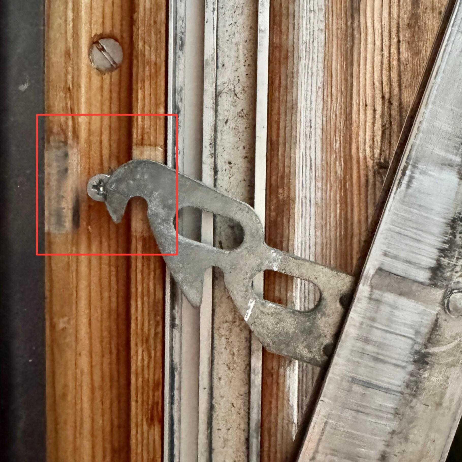

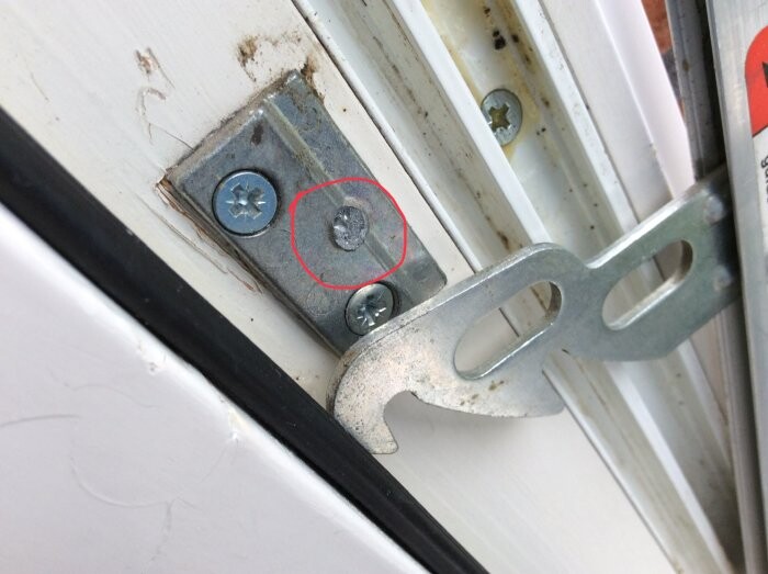

Jag har liknande låsaanordning på ett utav våra fönster och letar också förbrylt efter en del till baranspärr/vädringsspärr.
Jag gissar på denna, du får kontakta någon av deras återförsäljare.onlyj skrev:
https://www.skanebeslag.se/produkte...arr/barnsakerhetsplatta-med-tapp-sp-edf-86-95

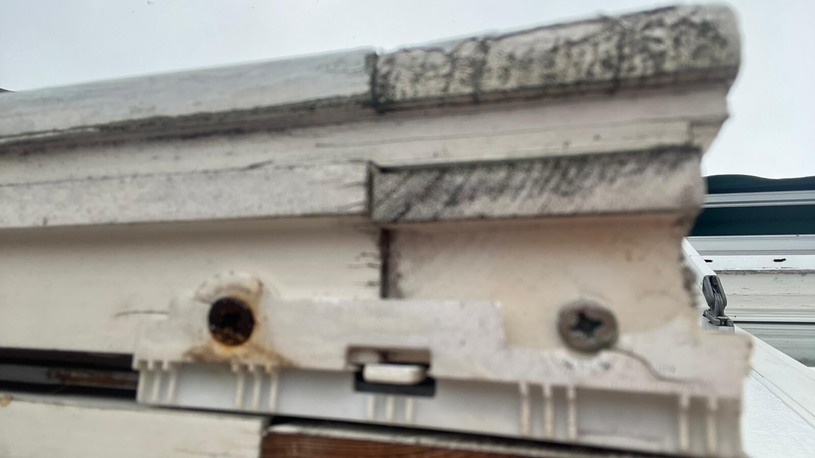

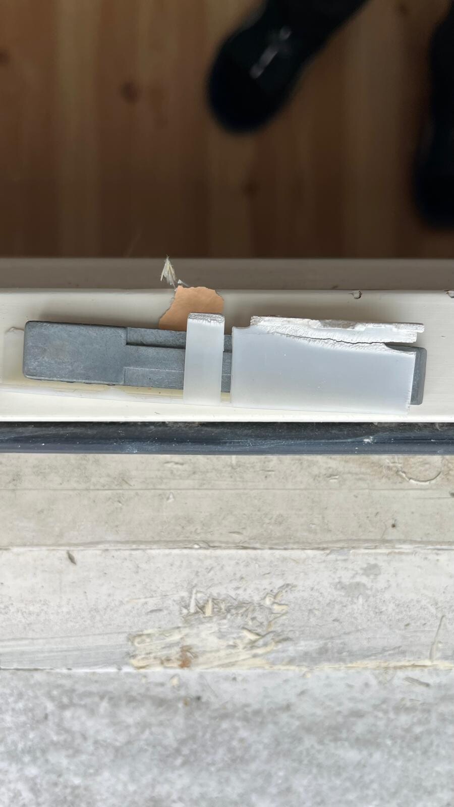

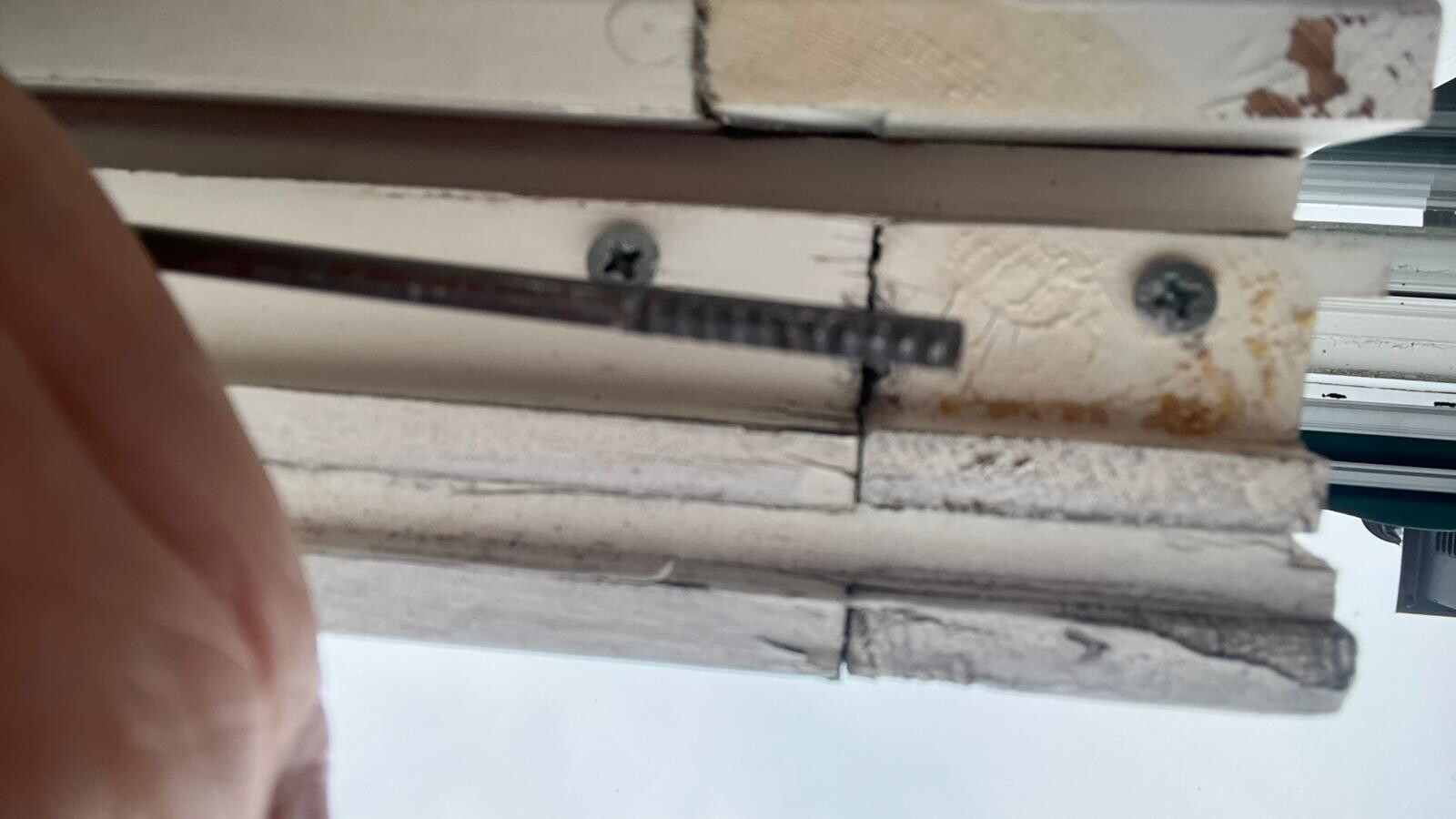

Hej
Finns någon lösning?
Behöver fixa båda i fonster hemma oss.
