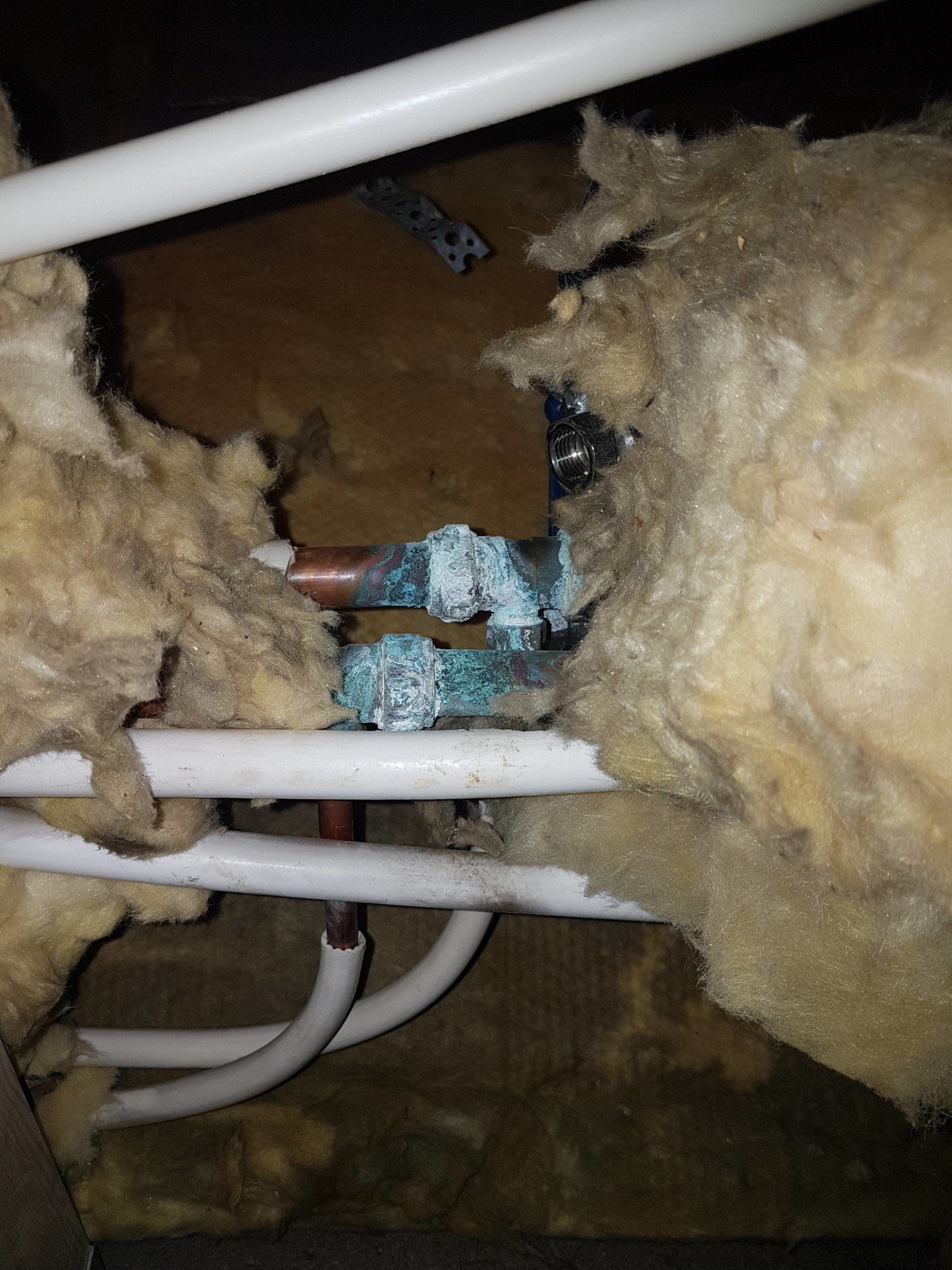

Har en del kopplingar i huset som ser ut såhär där under. Är det något som bör bytas eller kan det sitta kvar?
Mvh
Kalle
  • Korroderade rörkopplingar omgivna av isoleringsmaterial och vita plaströr.
Sitter de dolt och inte är värmeledningar sitter de på fel ställe då skarvarna inte får vara inbyggda. Läcker det fortfarande och var hamnar vattnet i så fall? Jag har en liknande till varmvattnet men den sitter öppet i källaren med en golvbrunn under. Den läcker inte för närvarande men planen är att byta rör för att städa upp lite.

Hej. Ja det finns ett par likadana bakom väggarna genom en tillbyggnad i huset. Ett äldre hus på landet. Finns det nåt man ska ersätta dem med? Rören är dragna bakom vägg så går inte flytta dem.
