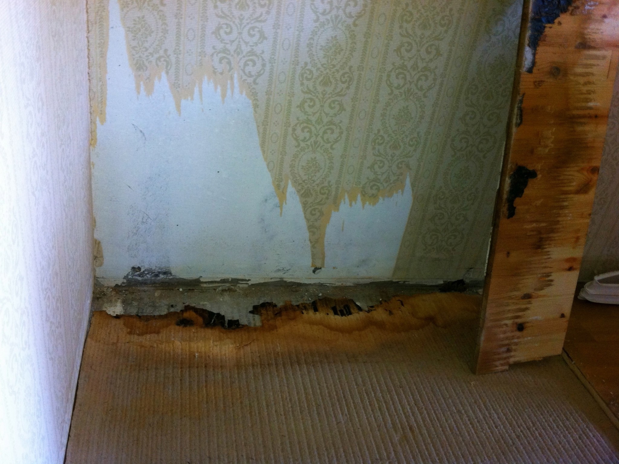

Hej, har nyligen flyttat in i ett soutteränghus byggt 78 med bekräftat högt fuktinnehåll i källarväggar. Huskonstruktionen är ganska gedigen; prefab betongsandwichelement (betong/mineralull/betong) av vattentät betong, inga ingjutna reglar el dyl. som kan ta skada invändigt. Mot ytterväggarna och kantbalk är det motfyllt med grus. Huset är nersprängt i en bergsknalle och det porlar ständigt i uppsamlingsbrunnen. Ingen mögellukt finns i huset då inget ligger an som kan börja mögla. Dock fullkomligt dröp parkettgolvet av väta när jag tog bort en bit, lumppappen under golvet närmast yttervägg kunde kramas ur likt en mättad tvättsvamp.

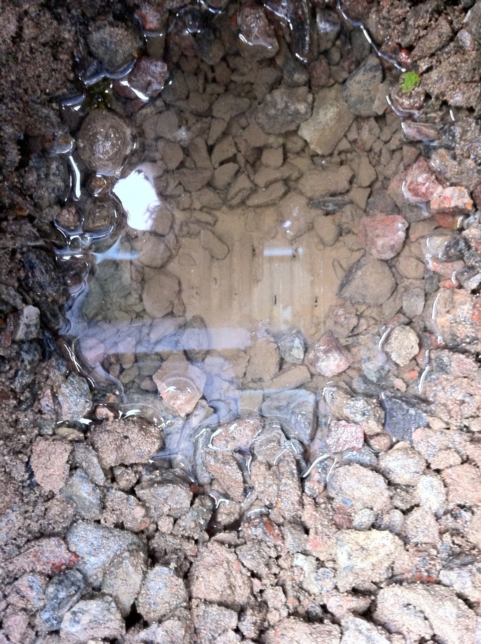

Idag grävde jag upp ett litet provhål på den låga delen "platta på mark" för att lokalisera befintlig dränering och döm om min förvåning; dräneringsröret ligger begravt helt under grundvattennivån. Ingen fiberduk kunde hittas mellan grus/jord.
Dräneringsröret kan väl då anses vara helt igentäppt? Tittar man ner i spolbrunnen en bit bort så är röret helt torrt. Lyckligtvis är vattenytan under kantbalk då dränröret ligger djupt.
Är det någon idé att pröva att spola ren befintligt dräneringsrör för att förhoppningsvis få upp funktionen på drängeringen igen, eller är det bara att fortskrida med en total omdränering? Det är ju varken gratis eller lätt gjort med en omdränering så man tänker gärna en gång extra innan man sätter igång.

Min erfarenhet är att det inte är rören som sätts igen utan massorna runt omkring som förlorar sin dränerande funktion på grund av infiltration av finare material från marken intill. Livslängden på en dränerande åtgärd är därför väldigt beroende av volymen på de dränerande massorna och att man försöker avskilja dessa från finmaterialet bredvid.
I ditt fall låter det ju väldigt troligt att dräneringsröret är igensatt eftersom det är torrt vid spolbrunnen och vattnet ligger ovanpå dräneringsröret. Jag skulle nog ta dit en spolfirma och höra vad deras åsikt är men man kan säkert spola ur det och få det att fungera några år till men i det långa loppet så är det nog bäst att dränera om. Ser ut som att gruset har mkt sand i sig som troligtvis har satt igen röret.

Hade en spolfirma som drog igenom hela systemet igår och visst var det lite skit i röret, men inte igensatt. Och vattennivån är kvar på samma ställe. Den skitiga gruset är mest ett resultat av att vi varit där och fingrat så mycket. Vi drog en gemensam slutsats att dränröret förmodligen inte ligger i fall hela vägen till uppsamlingsbrunnen och vattnet stannar bakom "puckeln" som finns någonstans på vägen. Dock är ju nivån väl under huskonstruktionen och det porlar ständigt från dränslangen i uppsamlingsbrunnen så detta är nog inte anledningen till varför fukt tagit sig in i kåken. Men det är ju iallafall hanterbart att dränera om vid den låga delen av huset så det lär göras.svebbe skrev:I ditt fall låter det ju väldigt troligt att dräneringsröret är igensatt eftersom det är torrt vid spolbrunnen och vattnet ligger ovanpå dräneringsröret. Jag skulle nog ta dit en spolfirma och höra vad deras åsikt är men man kan säkert spola ur det och få det att fungera några år till men i det långa loppet så är det nog bäst att dränera om. Ser ut som att gruset har mkt sand i sig som troligtvis har satt igen röret.
