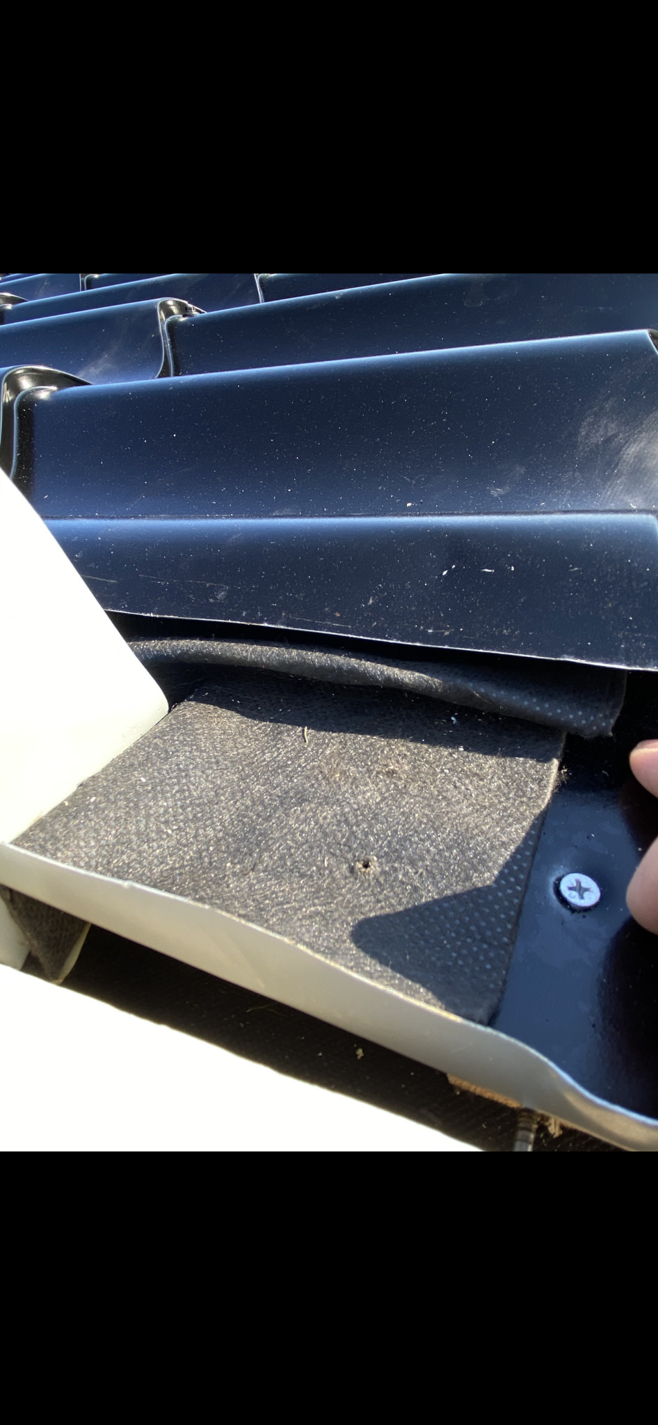

Nu är hela taket lagt, Blev ok
Man har höjt 3 av hängrännorna och tagit bort den undre plåten som satt på sponten, men pappen sticker ej fram hela vägen över sista råspont.
Den ena av dom 3 man höjt har man fortsatt med en ny fotbräda uppe på den andra och stängt in möjligheten för kondens att ta sig ut, men man orka bara höja den till den övre vindskivan på garaget tog emot. Alltså 2 cm, inte ens lönt.
den fjärde har man behållt undre fotplåt och satt en övre utan att ens höja hängrännan.
Jag blir inte klok, hur ska man få ut kondensen när pappen är uppvikt på övre läktet + kilat det med en fotbräda på den andra
  • Närbild på hängränna och takpapp som inte täcker råsponten fullt ut vid takkant.

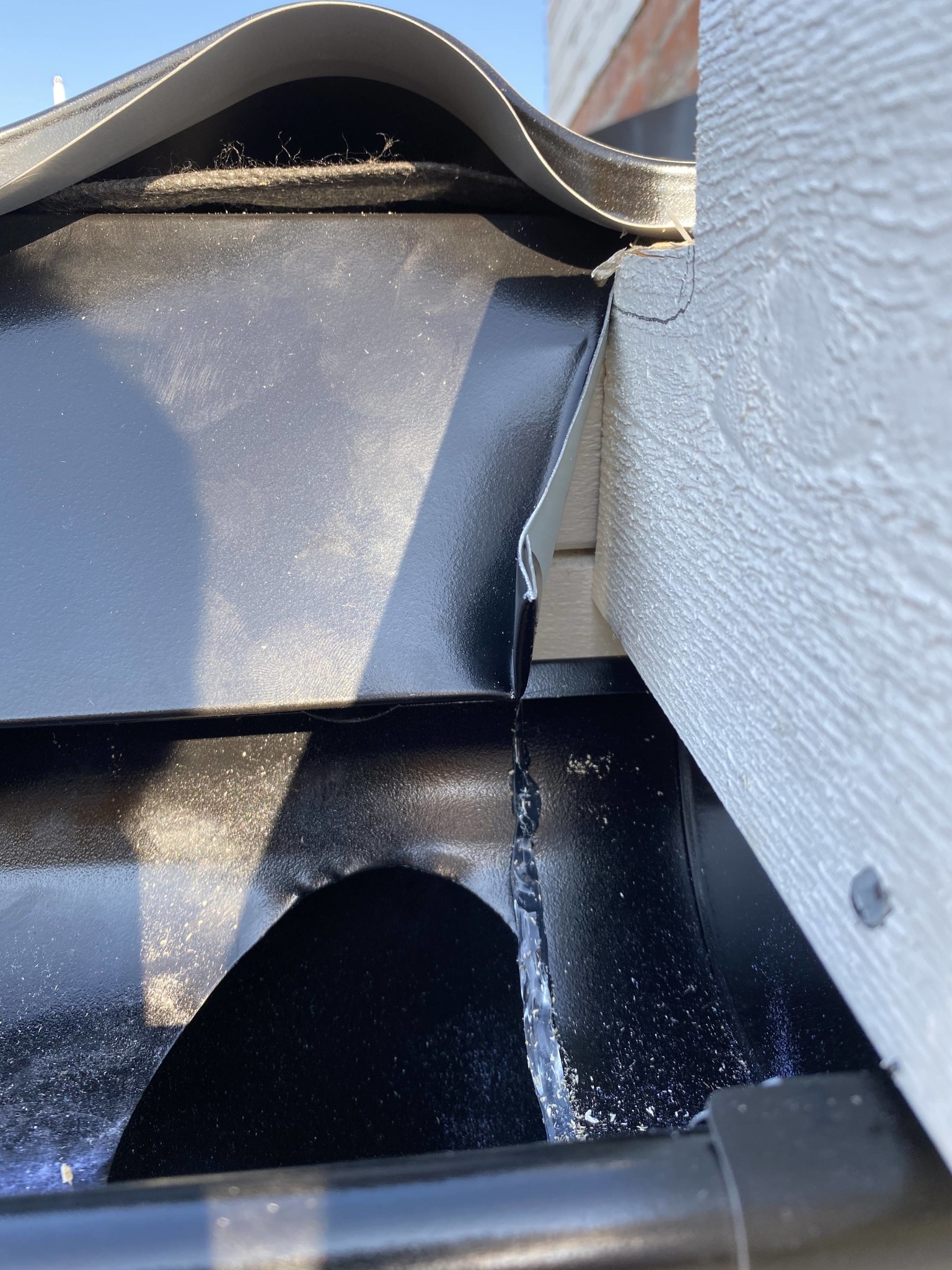

jag fattar inte , vattnet från lågdalen på takplåten kommer ju rinna rakt ner på den tillsågade vindskivan innan den rinner vidare ner på den vikta takfotsplåten.
du har ingen bild rakt uppifrån?
Joak
Ja den där vindskivan kommer ju att bli vattenskadad på nolltid??
Och varför ligger inte plåten emot vindskivan.. Även där kommer det ju att regna in vatten om det blåser samtidigt..

Har varit uppe och kollat igen, man har vikit upp underlagspappen 90 grader mot sista 45x45 regeln runt hela huset, så hela taket är som en balja
titta nere i vänstra hörnan på bilden
  • Underlagspapp vikt mot en träregel på ett hus, bild på takkonstruktionens kant.
Redigerat av moderator:

Ja detta är katastrof nu, värre än igår, man har stängt in all möjlighet till kondens att ts sig ut, eller om en skruvtätning börjar läcka måste ju vattnet kunna ta sig ut.
