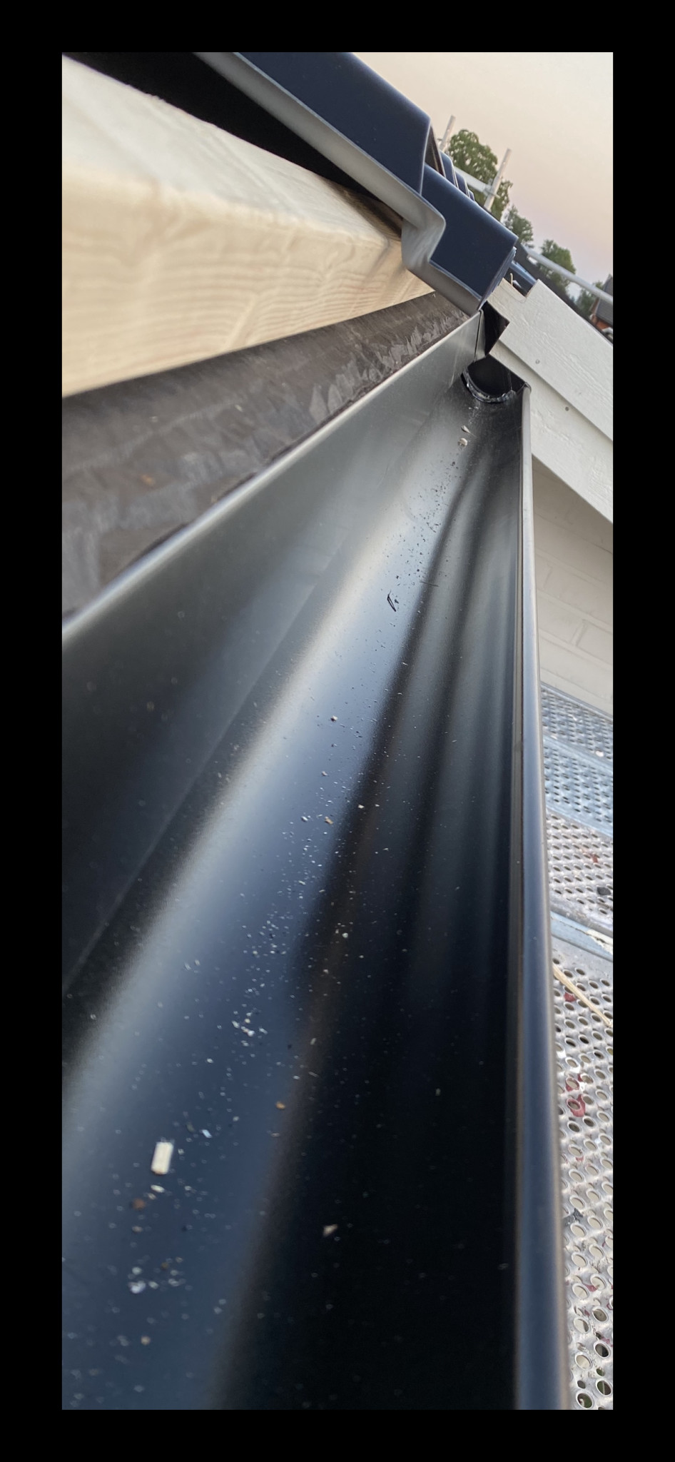

Rännan hamnar inte över råsponten men första kroken hamnar i liv med den,fotplåten som monteras på nedersta läkten går att dra ner några cm så blir avståndet mindre mellan läkt ränna, kommer inte att synas. Framförallt mycket snyggare, går även vända på fotplåten och sätta den fel väg allt annat är ju bättre än nuvarande lösning
Eftersom dom redan lagt en stor del av taket kommer jag aldrig kunna fästa en krok på sista läktet,
dubbel fotbräda med fortsatt ställbar krok verkar va ända lösningen, men förstår inte hur det skulle gått till i praktiken?
Vill du förklara lite utförligare om dubbel fotbräda? Förstår inte hur det går till utan man stänger in kondensen helt? Eller någon bild kanske
Kondensen blir inte instängd den lilla som blir rinner av pappen utanför fotbrädan det mesta kommer att följa plåtens undersida och hamna i rännan

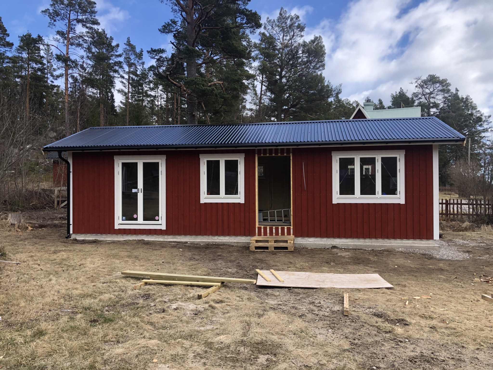

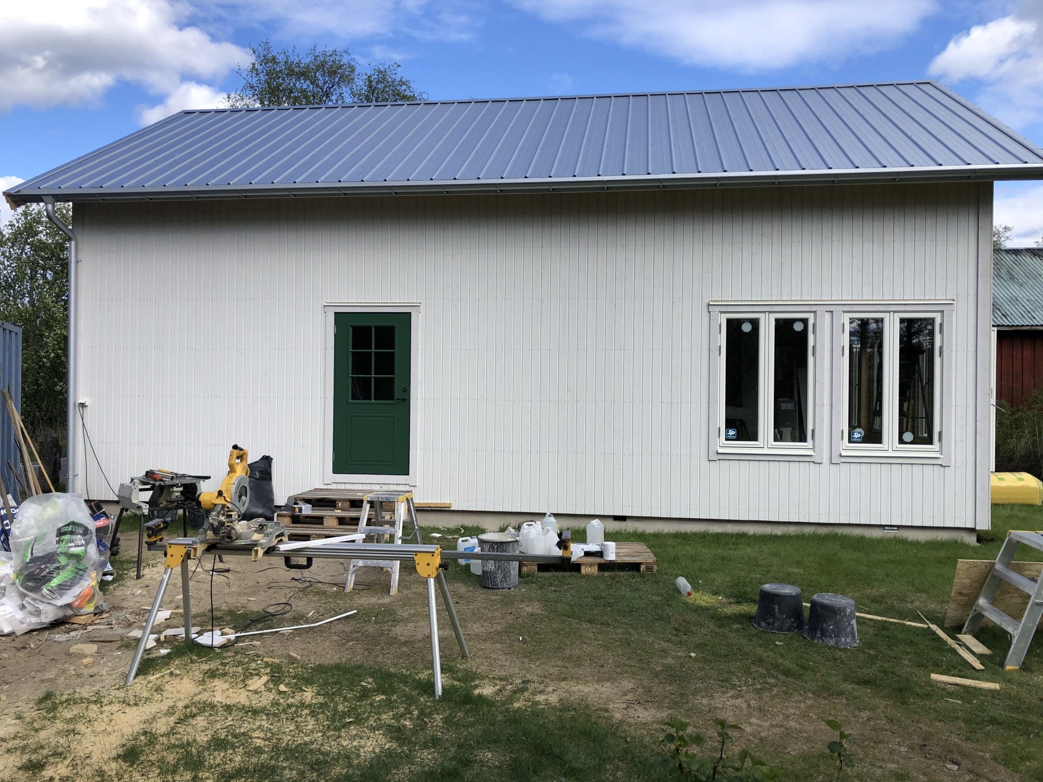

Kan du rita upp i paint eller har bilder är inte helt med hur det ser ut i praktiken.
Vit byggnad med plåttak, grönt fönster och dörr samt byggmaterial och verktyg framför.
Röd trästuga med svart plåttak och vita fönsterkarmar, omgiven av skog och byggmaterial på marken.
Dock annan plåt men samma princip,
1
Svårt att se hur det är gjort/ser ut på bilderna. En tvärsektion hade varit MYCKET tydligare.

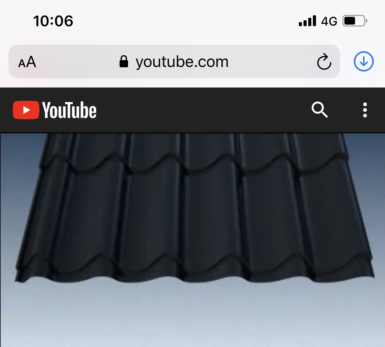

K Kompe skrev:
[bild] [bild] Dock annan plåt men samma princip,
Tack, ser inte riktigt men hittar du en bild nära från sidan eller något hade jag varit jättetacksam...
Måste bara fråga en annan sak, ska inte taket sågas sista bilden som Denna bild?
vi snacka ju innan i tråden om att taket va för långt ner.
  • Sidovy av taköverhäng med röd markering som visar vart det kan behövas sågas för justering.
  • Närbild på ett svart taktegel-profil mot en suddig bakgrund, potentiellt område att såga bort i nedkant.
  • Närbild av mörkt taktegel som visar möjlig överskottslängd som kan behöva sågas av.

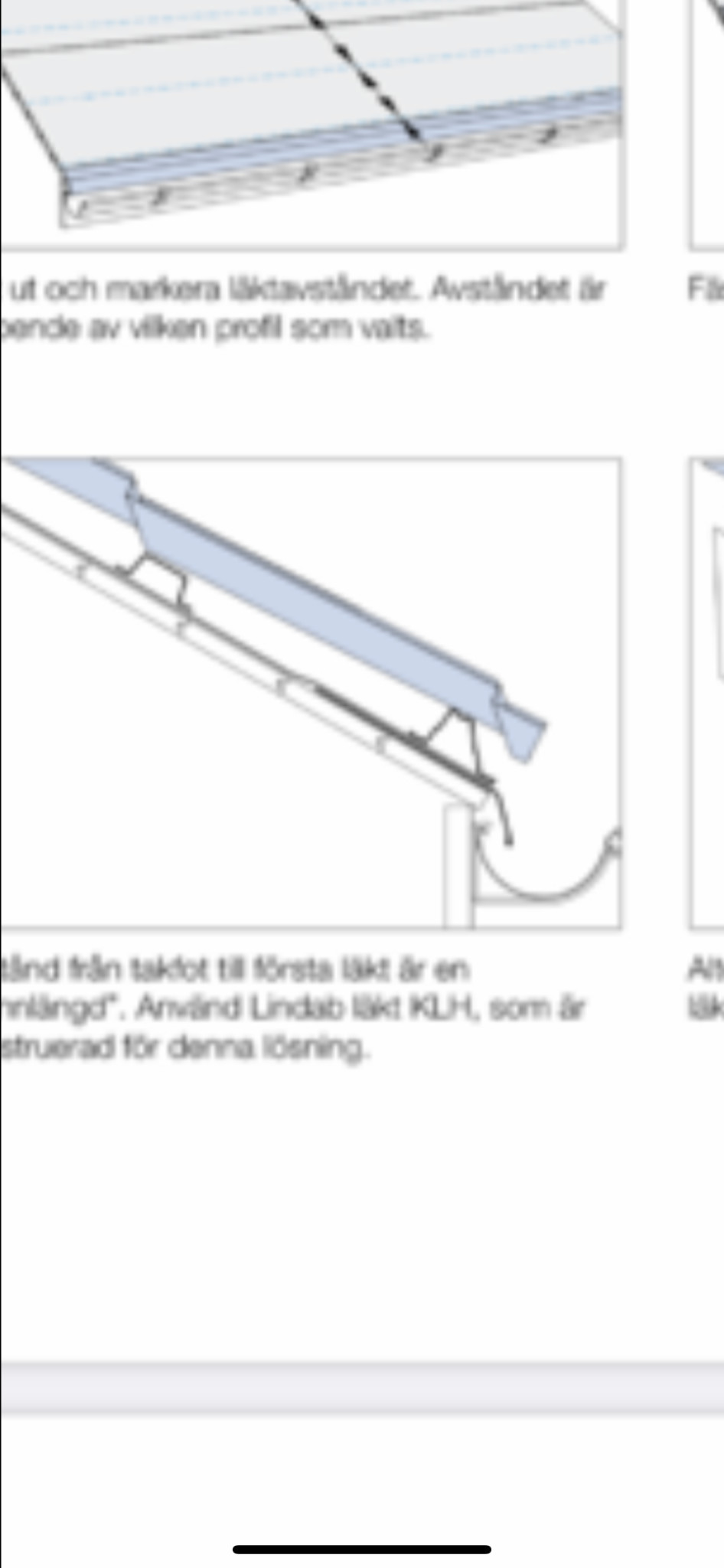

P

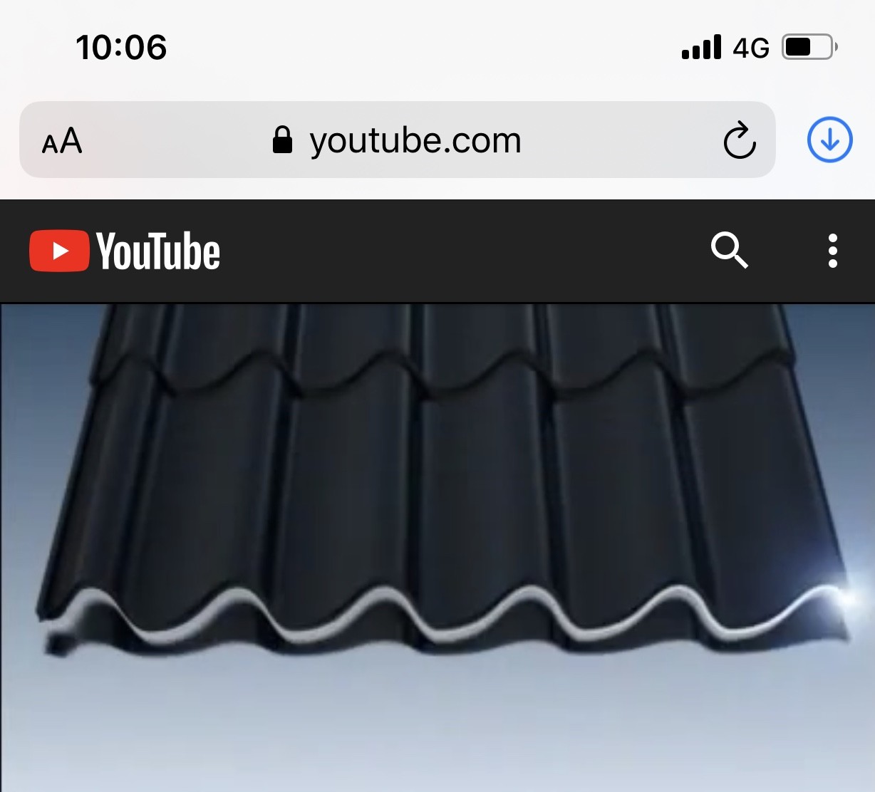

K Kompe skrev:
Den vänstra är en annan panna
Nej detta är monteringsanvisning för lindab torekov...
jämför dessa två bilder, exakt likadant taken slutar nästan precis där plåten börjar..
Försvarar inte firman då det ser gräsligt ut men dom har gjort rätt enligt boken
  • Monteringsanvisning för takavvattning med Lindab Torekov plåtar och tillhörande komponenter.
  • Monteringsdetalj av Lindab Torekov takplåt där plåten slutar vid takfoten med synlig underlagspapp och snöstoppgaller.

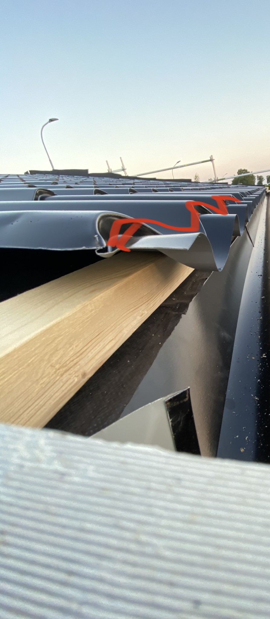

Nu är jag inte helt säker på att det är så här de menar tidigare i tråden, men jag gjorde i alla fall så som syns på bilden. Så jag monterade först en fotplåt på råsponten som pappen gick ut på, sen läkten och på bärläkten la jag en till fotplåt som döljer läkten (röda i bilden). Den plåten ligger inte tätt mot den undre plåten så kondensvattnet kan lätt rinna ut, men man slipper se läkten.
Installation av fotplåt på tak med synliga bärläkter, råspont och en övre fotplåt som markerats med rött.
Det ser ut som att regeln som är lagd som nedersta läkt ligger dikt an mot taket och därmed hindrar vatten. Ser jag fel eller stämmer det? I så fall känns det inte som att det spelar så stor roll att stålreglarna har hål för kondensvattnet om nedersta läkten inte har det
