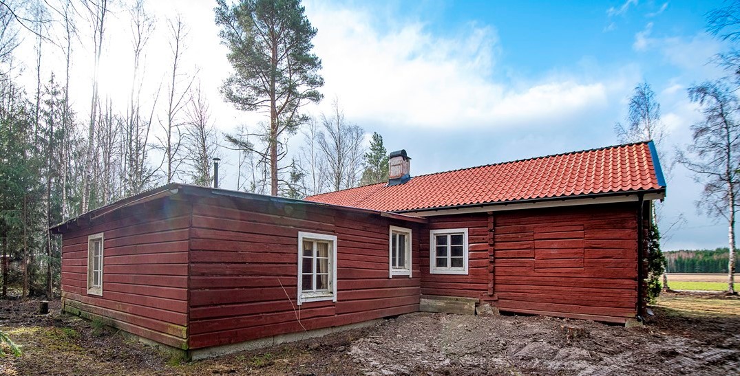

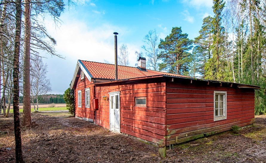

Hej! Vi har skrivit på kontrakt med besiktningsklausul och har en vecka på oss att ta ett beslut. Vid besiktningen framkom att det platta taket på utbyggnadsdelen lutar för lite och att det fanns fuktfläckar i rummen under.
Bifogat bilder och utlådande.
Finns det någon lösning på detta?
Kan det räcka med att täta med ytterligare ett lager plåt och sköta skottning om det är mycket snö, eller kan man bygga en lätt och ihålig träkonstruktion ovanpå med sadeltak av plåt för att få den värsta snön/regn att rinna av?
Vår ekonomi håller inte för att åtgärda med ett ordentligt sadeltak inom de närmaste åren.
Huset har stått obebott i tre år och säljaren som ägde marken innan han nu styckade av tomten vet inte så mycket annat än att utbyggnadsdelen gjordes för ca 45 år sen. Alltså kan den förra husägaren ha åtgärdat fuktproblemet. Fuktindikatorn påvisade inget under denna besiktning, men det var synliga fuktskador.
Tacksam för synpunkter!

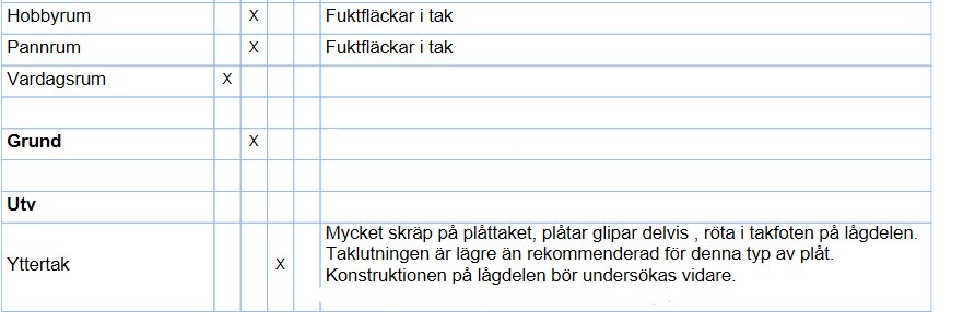

Det känns som du missat att skriva några viktiga detaljer som står i bes utlåtandet.
”Röta i takfot”, ”plåtar glipar delvis”. ”Konstruktionen på lagdelen bör undersökas vidare”.
Det framgår inte vad det är för plåt men jag gissar på någon form av Profilerad kåk.
Mitt svar blir såhär.
Öppna upp taket inifrån vid fuktfläckarna så man kan se hur konstruktionen mår. Därefter vet man hur allvarligt skadad konstruktionen är. Titta om rötan i takfoten verkar sprida sig in under väggar.
Ta bort plåttaket och pappen under. Laga skadad råspånt eller vad som nu ligger där.
På med ett nytt valfritt tak som tillåter taklutningen.
Kostnad: Minst 150 000 till ? Om ni inte gör arbetet själva förstås.
Anledningen till rötan i takfoten är pga att det inte funnits några hängrännor och enligt besiktningsmannen skulle det gå att skarva bort dem och sätta dit nya. Jag vet inte heller vad det är för tak, men det är långa plåtskivor som går längs hela taket men det är väl mellan dem som det är glipor. Vi ska försöka göra jobbet själva med rådgivning av någon som vet hur man gör! Det är ingen som vet hur kontruktionen är i grunden tyvärr.

Jag förstår att du är sugen på att köpa men förbered dig på överraskningar. Det har bevisligen läckt in vatten. Isolering som blivit blöt har en tendens att lukta även när det torkat. Gullfiber tex. Luktar piss.Så. I behöver öppna upp runt fuktfläckarna.
Det kan visa sig att konstruktionen är skadad eller är påverkad av mögel.
Jag ser nu på bilderna att det finns en hängränna men att det saknas hela vägen. Dom har helt enkelt ramlat ner. Varför då? Är det så ruttet i takfötterna?
Jag ser på bilderna att det saknas vindskivor. En verkar sitta kvar. Resten har ramlat ner. Varför då?
Köp huset om ni är sugna. Men var beredda på att skadorna kan vara värre än ni tror. Har ni tur så är det inte så.
Men det kommer inte att räcka med att byta tak. Var så säker.
