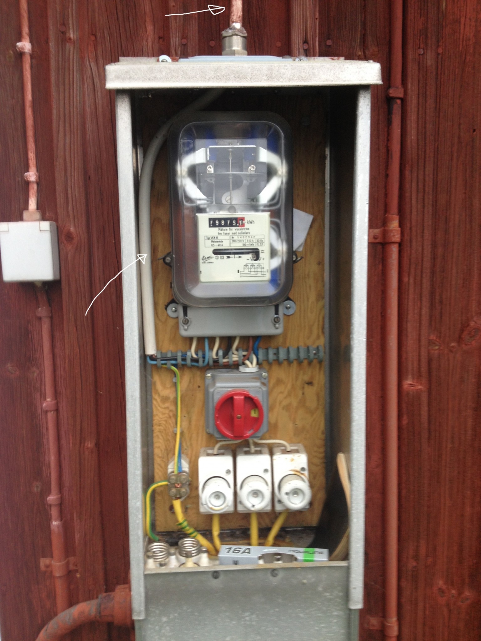

Har köpt en el-svets och fick se att den kör på 16A. Har inga 16A uttag i sommarstugan, men matningen är 16A. Kan man koppla på en trefas handske eller 16A utomhuskontakt vid centralen eller strax efter?
Det som syns på bilden är en undercentral till huvudcentralen som sedan går till ett proppskåp på insidan med 10A säkringar. Kan iof säkra upp en 10A där ,men då skall man byta kablage på den proppen å det är ju en del även om kabeln är utanpåliggande.

Centralen är en liten och den klarar endast 6st. Dock är det indraget för 16A så det borde inte vara några problem att säkra upp det, men ville ju helst ha den enkla modellen å slippa det. Man kan ju byta central oxå. Det är sista utvägen å rätt dyrt.
Misstänkte att det var tvunget med en JFB. Borde man sätta det på hela enheten isf innan kopplingsdosan eller bara på trefasen? Sätter man på hela kan det ju finnas risk att den utlöser kanske på sådant som man inte vill att den skall ta. Kör alltid med en portabel JFB för häcksax mm.

I en sommarstuga kan det vara extra viktigt att montera en jfb eftersom mycket elapparater används utanför huset på sommaren t.ex elgrillar, elgräsklippare, trimmer m.m. Kravet på jfb till utomhusuttag, byggelanläggningar är nog 20 år åtminstone, eftersom miljön har många risker med långa och även skadade förlängningskablar.ZeroX66 skrev:Centralen är en liten och den klarar endast 6st. Dock är det indraget för 16A så det borde inte vara några problem att säkra upp det, men ville ju helst ha den enkla modellen å slippa det. Man kan ju byta central oxå. Det är sista utvägen å rätt dyrt.

Intallationstekniskt är det enklast att montera jfb enbart på 3 fasuttaget, men betydligt säkrare att skydda hela installationen med jfb.
Jfb placeras lämpligen ihop med den 3 poliga 16 A säkringen i en liten normkapsling bredvid den befintliga centralen. Det förutsätter att det finns separata noll och skyddsjords skenor i den gamla centralen, Annars är det bättre att byta alltihopa till en 2radig normcentral

Eftersom kabeln mellan huvudcentralen och detta mätarskåp är 3~PEN-kabel (tre faser plus kombinerad nolla & skyddsjord (PEN)) så måste JFBn för undercentralen sitta ute vid undercentralen. Den grupp i huvudcentralen som matar undercentralen måste ligga utanför JFBn i huvudcentralen eftersom man aldrig få gå från femledarsystem (3~N+PE) till fyrledarsystem (3~PEN).ZeroX66 skrev:Jo jag vet å förstår vad du menar, men skall en JFB dit så skall den i första hand sitta i huvudskåpet isf å i andra hand i detta skåp.

Jag antar att det TS kallar UC är det fasadmätarskåp som syns på bilden (se längst ner i mitt inlägg).
Och där syns det tydligt att det kommer TN-C (4-ledarsystem) in, och nollan på utgående ledning sitter på på jordplinten. Så uppdelningen till TN-S (5-ledarsystem) görs just där.
(Och den skyddas alltså inte av någon JFB innan.)
Så det är inga som helst problem att istället sätta en JFB där (om den bara får plats i skåpet) och på så sätt skydda hela anläggningen.
Annars går den ju lika bra att sätta inne vid gruppcentralen också. Då låter man uppdelningen till TN-S vara kvar i fasadmätarskåpet och kör bara faserna och nollan genom JFB innan gruppcentralen.

Jag tror att vi ev har problem med terminologin ibland, men vi kan väl kalla lådan utanför huset där elmätaren sitter för mätarskåp eller fasadmätarskåp. Och den central med flera säkringar inne för bara centralen, fast mest korrekt är kanske gruppcentralen.ZeroX66 skrev:Om man skall se till behovet just nu så är det nog som så att jag behöver ett 16A uttag som jag kan använda typ till svets eller andra arbetsmaskiner. Äger egen byggcentral också.

Men inne vid gruppcentralen kan du sätta både JFB och fler säkringar om du vill, i en sån här liten kapsling:
Och då går det att skydda endast det nya uttaget med JFB om man vill. Men det går även att skydda hela huset, vilket jag antagligen skulle göra själv.
En JFB går även att sätta ute i mätarskåpet, om det bara finns plats, den där brytaren kan t.ex. behöva flyttas. Det kan ev vara lämpligt om du prompt vill ha uttaget utomhus bredvid mätarskåpet.
JA, jag ser nu ...rgba skrev:
Ja det verkar vara TNC även in till gruppcentralen, och det betyder ju att JFB måste placeras inne i huset vid den centralen.
Lite fulkopplat med fas på blå. Men inget man nödvändigtvis måste röra.
Själv skulle jag byta ut denna kabel till en lämplig 5g2,5 eller grövre och göra om det lite mer korrekt, som reglerna är idag. Förutsatt att det inte är väldigt mycket jobb att byta den då.
