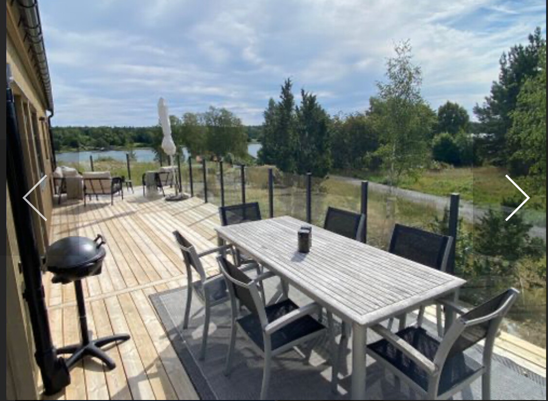

Bästa skyddet är att skydda trallen från solens UV-strålar, tex med uppspänd segelduk.
I följande inlägg har jag en filmsnutt på vår altan,
https://www.byggahus.se/forum/threads/hur-bevara-altangolv.549031/post-6212757
Bl.a. olja gör att trallen blir mörkare, bl.a. såpa gör att den blir grå/silvergrå.
Vi bara såpar vår trall med överfettad såpa.

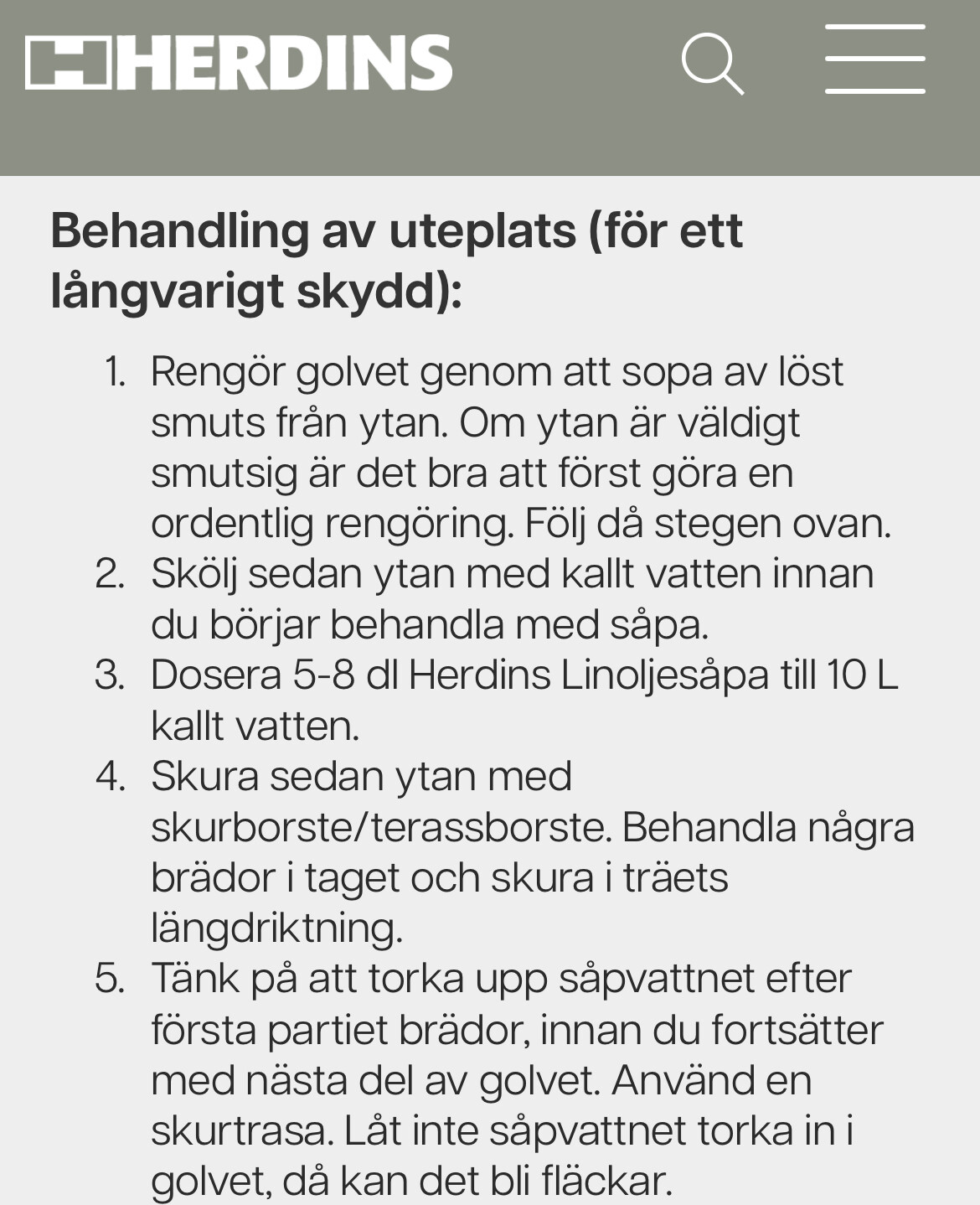

Nu har jag läst massor med trådar kring behandling av trall, och landat i att jag vill såpa vår nya (1,5 år gamla) trall på landstället.
Ser att ni som rekommenderar detta, nämner bl a Gysinge och Herdins linoljesåpa. Gysinge tror jag inte att jag hittar i butik, bara på nätet, och då vi åker upp i helgen så hinner jag inte beställa - tänker därför köpa Herdins på Bauhaus. Har läst att den ör överfettad - men att Gysinge är lite fetare än de flesta andra linoljesåpor. Kanske blir Gysinge nästa år, då.
Men blir lite förvirrad när det gäller dosering och hur man går fram. Rengöring har jag bra koll på. Också att rengöring = varmt/ljummet vatten, och själva ”såpningen”/behandlingen med kallt vatten. Att högtryck bör undvikas, och inte för hård borste.
Men, frågor:
DOSERING?
Herdins skriver 5-8 dl per 10 liter vatten - men jag tycker många här skriver om betydligt högre koncentration? Hur doserar ni, och med vilket märke av såpa?
HUR?
Herdins skriver att man - också i ”rond 2” - ska skura med borste, och sen torka upp med trasa, inte låta torka, för att undvika fläckar. Behandla nägra brädor i taget, torka upp och gå vidare. Men jag trodde hela grejen var såplösningen skulle ligga kvar? Och har sett någon film där man använde borste till rengöringen, men trasa till behandlingen. Hur gör ni?

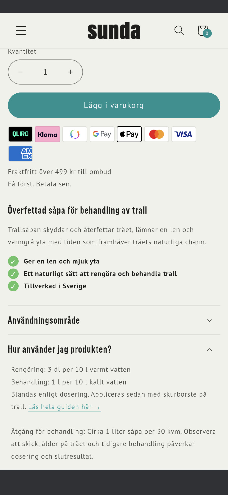

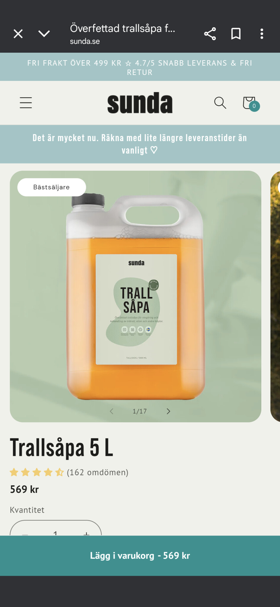

Vi körde med Sundas såpa och följde deras doseringsråd.L Lillekitte skrev:
https://sunda.se/products/trallsapa-5-l
Lät den torka in efter behandlingen och inga bekymmer med fläckar. 👌

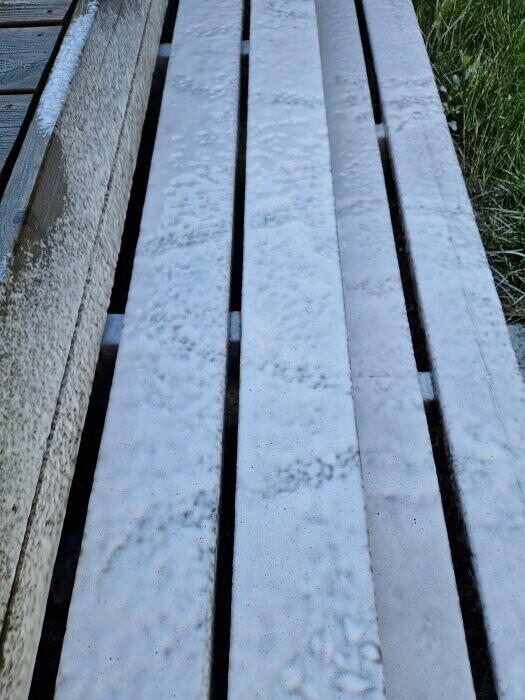

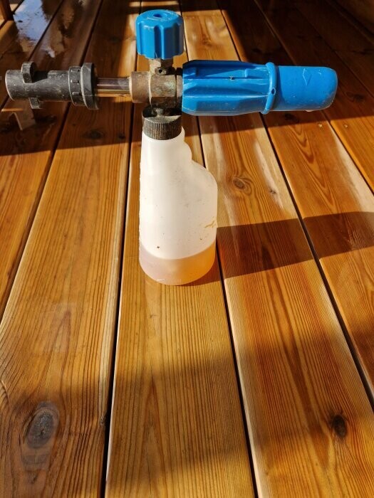

Har kört med lite olika såpor, senast Västerbottensåpa, häromåret använde jag Hälsingesåpa.
Sista gångerna har jag sprutat på såpan med skumlansen, har inte koll på vilken blandning det blir.
Hur mycket såpa det går åt när man skurar rent beror bl.a. på hur smutsig trallen är.
Jag brukar numera göra på följande sätt:
sopa bort lös smuts
spruta på överfettad såpa med skumlansen å skura
spola av med trädgårdslangen
spruta på överfettad såpa med skumlansen å stryka ut med skurborste
eventuellt upprepa spruta på överfettad såpa med skumlansen å stryka ut med skurborste.

Min man var i dag på Bauhaus och köpte Herdins linoljesåpa - och fick då en detaljerad instruktion av en äldre herre (anställd), som verkade veta vad han pratade om. Han rekommenderade dock att blanda väldigt koncentrerat - 5 dl per 1 liter, dvs 1:3! Låter det helt orimligt - jag funderar på om inte min man har missförstått/hört fel - att det skulle vara 5 dl per 10 liter?
Tack för inspel!
UPPDATERING:
Förra veckan tvättade och såpade vi trallen - gick jättebra! Inga fläckar, trallen blev märkbart lenare och skönare att gå på, och fick en liiiite mer gyllen förg (vilket vi ville ha).
Vi använde som sagt Herdins, eftersom den var enklast att få tag i på kort varsel (Bauhaus).
- Tvätt med dosering 1 dl per hink, hinken tog ca 8-9 liter, ljummet vatten
- Använde en mjuk sopkvast från Biltema, som killen på Bauhaus rekommenderade, tog inte i så hårt (behövdes inte)
- Spolade trallen med vatten innan, och igen vid behov - körde på eftermiddag/tidig kväll när solen inte var så stark/det var lite mulet
- Fick lätt bort fula grå/svarta missfärgningar där en björk hade stått för nära
- Spolade sen bort smutsigt tvålvatten och torkade över med trasa för att få bort det sista av smuts
- Såpning med 5 dl per 8-9 liter, kallt vatten
- Spolade trallen blöt igen, och höll den blöt
- Golvtrasa över kvasten, plaskade på ett ordentligt lager med såpa-vatten
- Lät det dra in/torka
