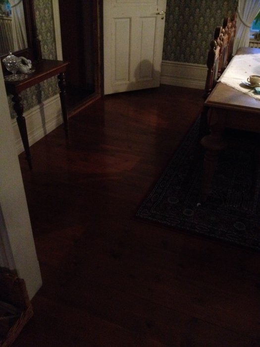

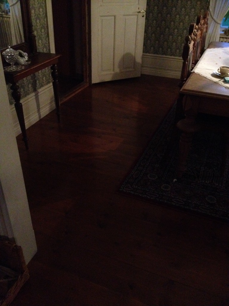

Fernissa är inte samma som lack. Ett fernissat golv är betydligt mer levande än ett lackat som får som en hård kall yta. Riktig fernissa består av harts, olja och lösningsmedel.
Linoljefernissa har använts på golv sen lång tid tillbaka och har ni hittat spår på golvet är det mycket möjligt att det är just fernissa. Ett fernissat golv är lika lättskött som ett laminatgolv men har en helt annan känsla. Du har kvar trägolvskänslan och utseendet men kan bara dammsuga och torka av det hur enkelt som helst. Ett fernissat golv är dock mer ömtåligt än ett laminatgolv. Det blir märke men mindre märken lägger jag en blöt vettextrasa på så reser de sig på ett par timmar. Hunden gör repor ibland men de syns inte så mycket och vi är inte ute efter ett golv som ser sprillans nytt ut hela tiden. Vi har även två barn och två katter och golvet fungerar utmärkt.
Det finns heller inte bara ofärgad fernissa. Det var vanligt förr att man hällde i linoljefärg i fernissan och på så sätt fick mörkare golv. Vi har blandat i två bruna kulörer och på så sätt fått ett mörkare golv i matrum och finrum.
Först har vi strukit ett lager med färgad fernissa och sedan 2 lager med ofärgad fernissa ovanpå det.
