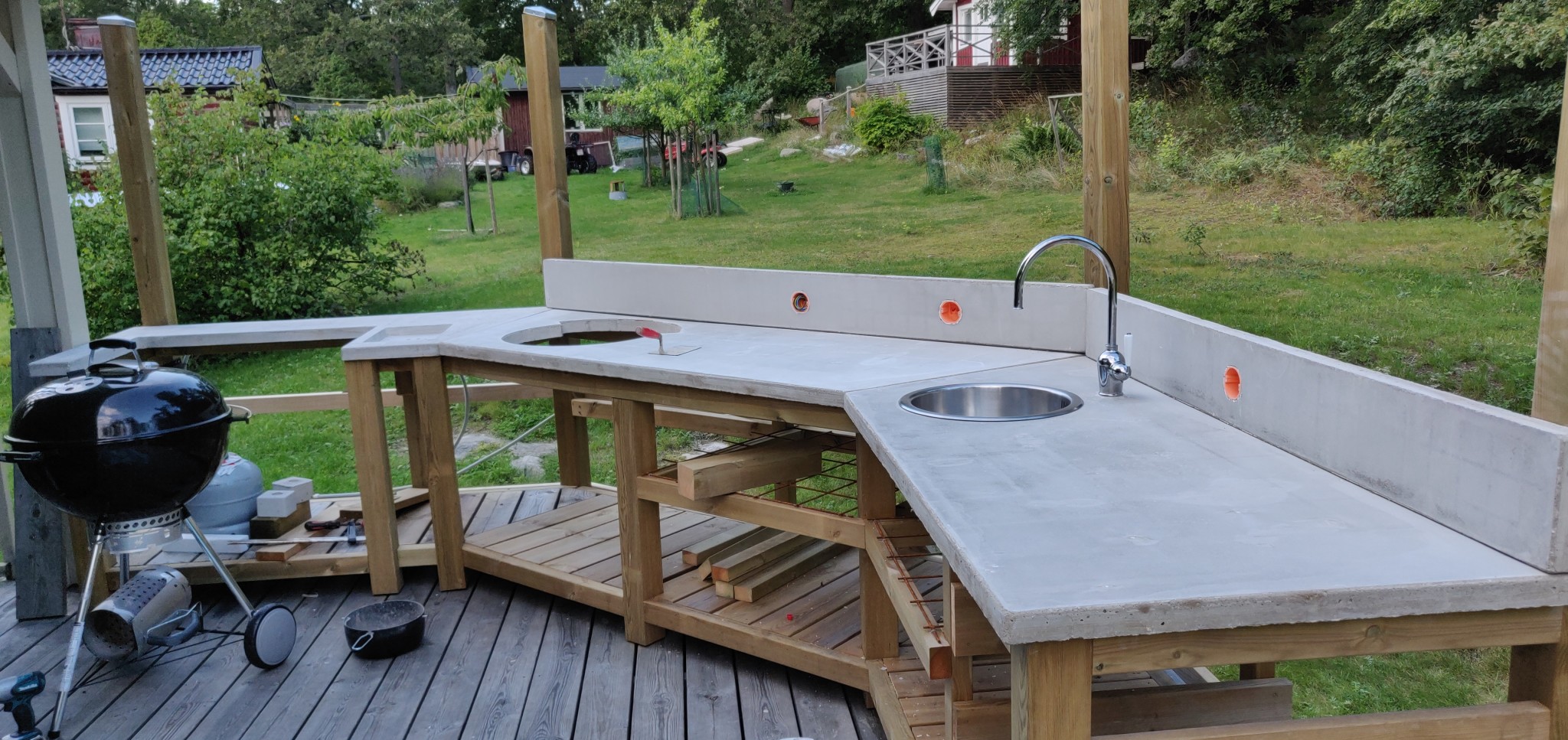

DaErkiman DaErkiman skrev:
Blev denna behandling, och efter en första stor-grillning med tillhörande spill av marinad så verkar det funka. Bara att torka bort och lämnade inga fläckar, dock har det blivit lite svart av värme/sot precis runt grillen.
Slipade du bänkskiva före? I så fall hur?
Ska just fixa mina
  • Obehandlad betongbänkskiva utomhus med inbyggd diskho och vattenkran, bredvid en grill på en träaltan.
Miranda.A och 3 till

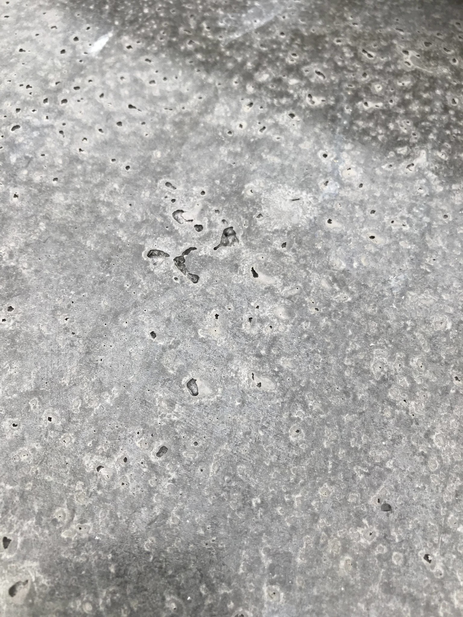

Tänkte försöka slipa bort dessa innan jag behandlar iaf. Värt att hyra slipmaskin eller bättre att köpa? Eller går det ?
Hej MrLanderstedt. Har samma problem, fick du fram en fin yta till slut? Om så, hur gjorde du? Funderar på att ta cirkelslipen och köra ner 2-3 mm. Mvh Henrik
Jag började byta vägg på stugan istället ,
Ringde en firma som inte rekommenderade att vi skulle hyra en ”proffsslip” då den skulle äta upp betongen..
men jag prövade fylla upp hålen med vit epoxy och sen slipar jag med en vanlig excenterslip och vanliga slippapper. Tar lång tid och tycker nog inte de blev så snyggt hittills.
Har köpt hus och fått mer kids så projektet har fått vila.. men ska ut i slutet på sommaren och hoppas jag kan göra klart den då. Funderar på köpa bättre slippapper via Wish. Läste om de i något forum/facebookgrupp. Hör av mig när jag kommit framåt tyvärr kanske inte så mycke hjälp..
Stort tack för svaret, lycka till med projektet
