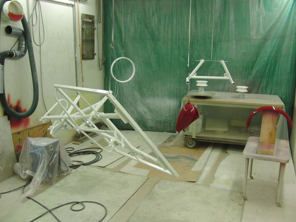

Behandla planhyvlat furu för utomhusbruk?
Har 4st planhyvlade furubitar som ska få en annan färg och sedan få en tålig yta som klarar slitage och utomhusbruk.
Har själv funderar på en bets och sedan nån form av lack, typ nåt man kanske har på båtar för bästa hållbarhet.
Så alla experter, vad ska jag använda?
Vet inte om jag vågar berätta vad dom ska vara till för då kanske ni säger att det är fel forum men jag bjuder ändå på en bild:
