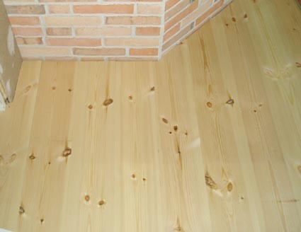

Hallå , har precis lagt in ett byggmax furugolv i köket , blev rekomenderad att olja det med deras "faxe" träolja ? men fick nu höra att det är opraktist och att man mäste olja det flera ggr per år ? - stämmer detta ? och vilka andra alternativ har jag ?
Visst är det så, att man måste behandla det golvet med såpa flera ggr första året men Du får ett fint golv där fläckar inte biter fast. Du får också ett ytskikt som inte spricker när du tappar ngt. Furugolv med lack är sämre, när lacken spricker av ett slag kryper4 det ner fukt i sprickan och den syns tydligt. Med olja/såpa blir det också ett märke men det syns inte lika väl. Stora gropar kan också gå att "lyfta" med vatten och strykjärn. Se'n är det ju så att furu ÄR mjukt, men fint.
Jag skulle rekommendera dig att lutbehandla furugolvet (om du inte vill att det ska gulna) och sedan såpa det. Olja begriper jag inte riktigt vad man ska med - verkar bara vara jobbigt. Vi har såpade golv i tre rum, två furu och ett grangolv. Funkar utmärkt utan olja eftersom golvsåpan är så fet.

så här ser mitt ut obehandlat , EB -vad har du behandlat ditt med ??
fan båda era golv ser ju skitbra ut, nu får jag börj tänka i furbana igen..Phuuu ;)
din vägg där,..är det fusktegel,? schysst nyans, var har du tjackat den?
Jag har "målat" med kalkvatten (färdigblandat fast ytterligare utspätt, köpt i byggnadsvårdsaffär), och sedan såpat och skurat med linoljesåpa.

fuskteglet är höganäs i 3 varianter "red rustic","white rustic" och "age red rustic"
