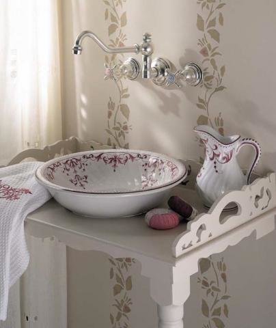

Det var något bland det häftigaste jag sett. Mycket vackert. T.o.m. handduken tar upp färger och mönster från de andra detaljerna.
Men skall det verkligen användas också dagligdags? Hur tänker ni er påfyllning av handfatet tills ni fått rätt temperatur? Var skall ni tömma? Var håller ni till och gör rent fatet?
Då man kommer in från att ha mekat med bilen eller rensat i rabatterna. Inte kan man börja hantera så vackra saker. Använda handduken? Eller?
Berätta hur ni har tänkt. Vi är säkert många som funderar. Att ni fått så få svar beror nog på att vi inte har sett något liknande förut.
Härlig bild.
Härlig bild.
Det är är riktigt handfat med rör under, bara det att rören inte syns på bilden. Om du tittar riktigt noga så är det ett hål utskuret precis under handfatet.
