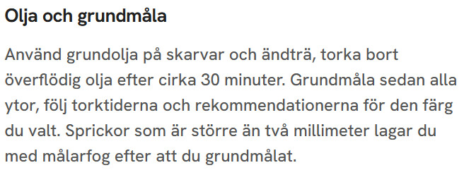

Håller på att få taket bytt, och min uppgift är att måla takfotsbrädor och vindskenor, vilket till stor del redan är gjort. Inget är dock sågat än, så jag har endast oljat in ändträet. Det jag kommer åt på plats kommer jag att grunda och måla, men hur gör man med ytor man inte kommer åt, till exempel där takfotsbrädor möter varandra eller där vindskenor möts?

Jo, jag vet att du inte gillar plastfärg. Jag kör, som vi nog pratat om tidigare, med Beckers system, vilket är plastfärg, men baksidan målas inte just för att det ska kunna andas. Brädorna kom grundade från start, så det är antagligen inte Beckers egen grundfärg.
Ändträet är oljat med Beckers Grundolja Plus, men inte målat. Tanken är att en del av det ska monteras i dag av takläggarna. Frågan är om man ska smeta på grundfärg på ändarna också, men den behöver 24 timmar på sig att härda.

Så här skriver Beckers om träfasad så det borde vara giltigt för vindskivor också.
Varför inte använda Beckers snickerifärg i stället på vindskivorna? För då kan du måla båda sidor med gott samvete.
Okay, det får bli grundfärg på ändträ då. Den blir trotts att yttorr ganska snabbt även om den behöver 24 timmar att bli helt härdad.
Det var färgbutiken som ansåg att det var fasadfärg som gällde, men de sa inget om att låta baksidan vara omålad, det fick jag leta upp på egen hand. Så man börjar fundera över hur bra deras råd verkligen är.
