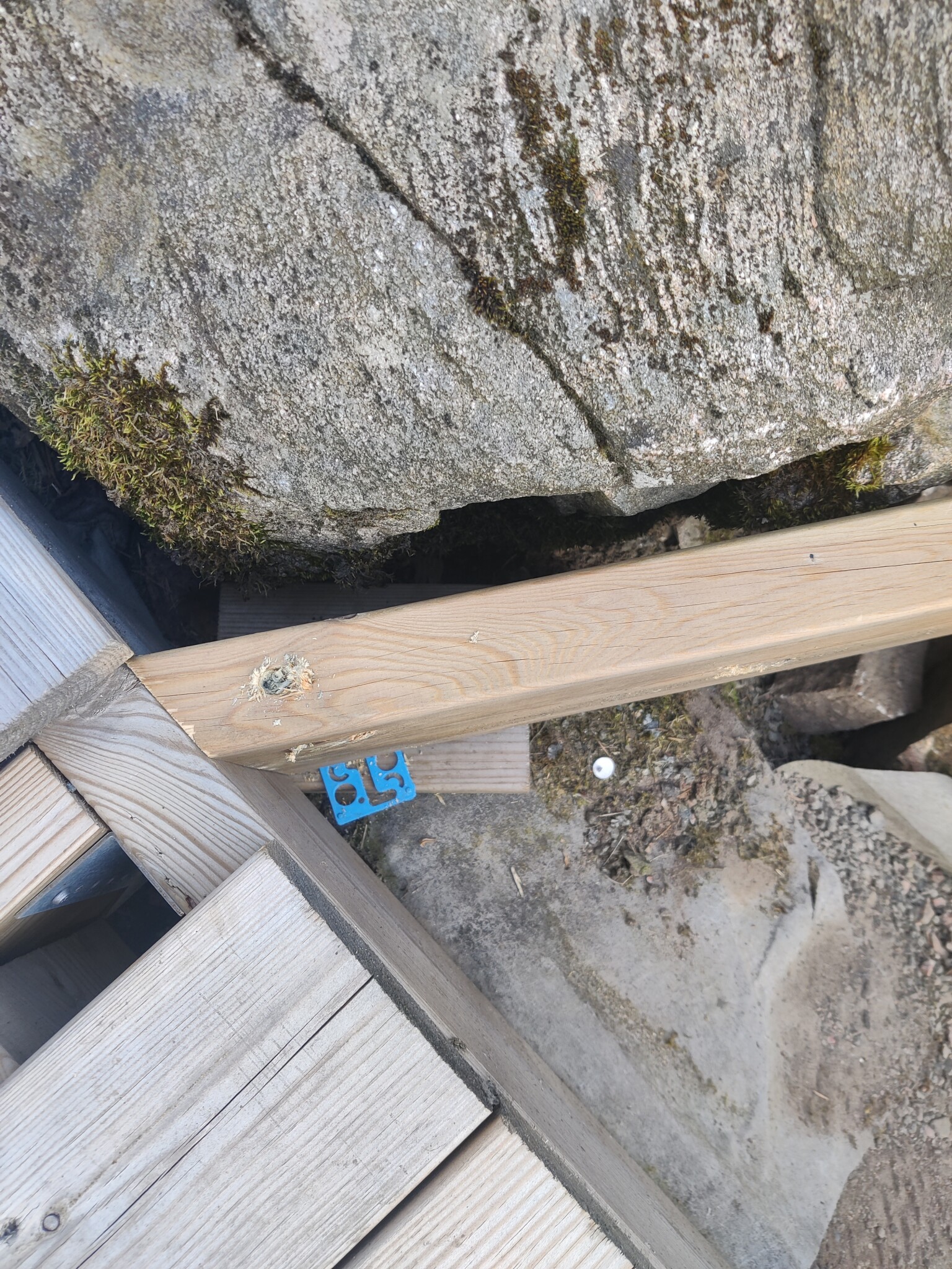

Håller på med altan som delvis förankras i berg via stolpsko i vilken en stående 45x170 regel sitter först (alltså ändträ uppåt och nedåt) och sedan fäster jag regel i dessa. Funderar på om jag behöver behandla ändträet i den stående regeln på något sätt? På åtminstone en av fästpunkterna brukar det bli lite vatten stående vid regn. Träet är impregnerat.
Sen en annan fråga, i och med att jag följer en bergvägg blir det inte räta vinklar mellan alla reglar, hur fäster man bäst reglar i varandra vid icke rätt vinklar? Tänkte köra balkskor där det är räta vinklar men antar att det blir svårt här? Vinkeln är typ 75 grader. Tänkte försöka mig på att kapa reglerna i rätt vinkel så dom iallafall ligger an mot varandra.

Angående skruva fast reglar i varandra. Försöker sätta ihop dessa två via skråskruvning, har provat både uppifrån och från sidan men båda gångerna drar inte skruven ihop reglarna så dom blir som på bilden utan det blir någon centimeter glapp. Varför blir det så? Vill gärna att dom ska sitta kloss an, måtten stämmer inte riktigt annars heller. Vad gör jag fel? Skruven är Biltema 6x100 mm träskruv.
