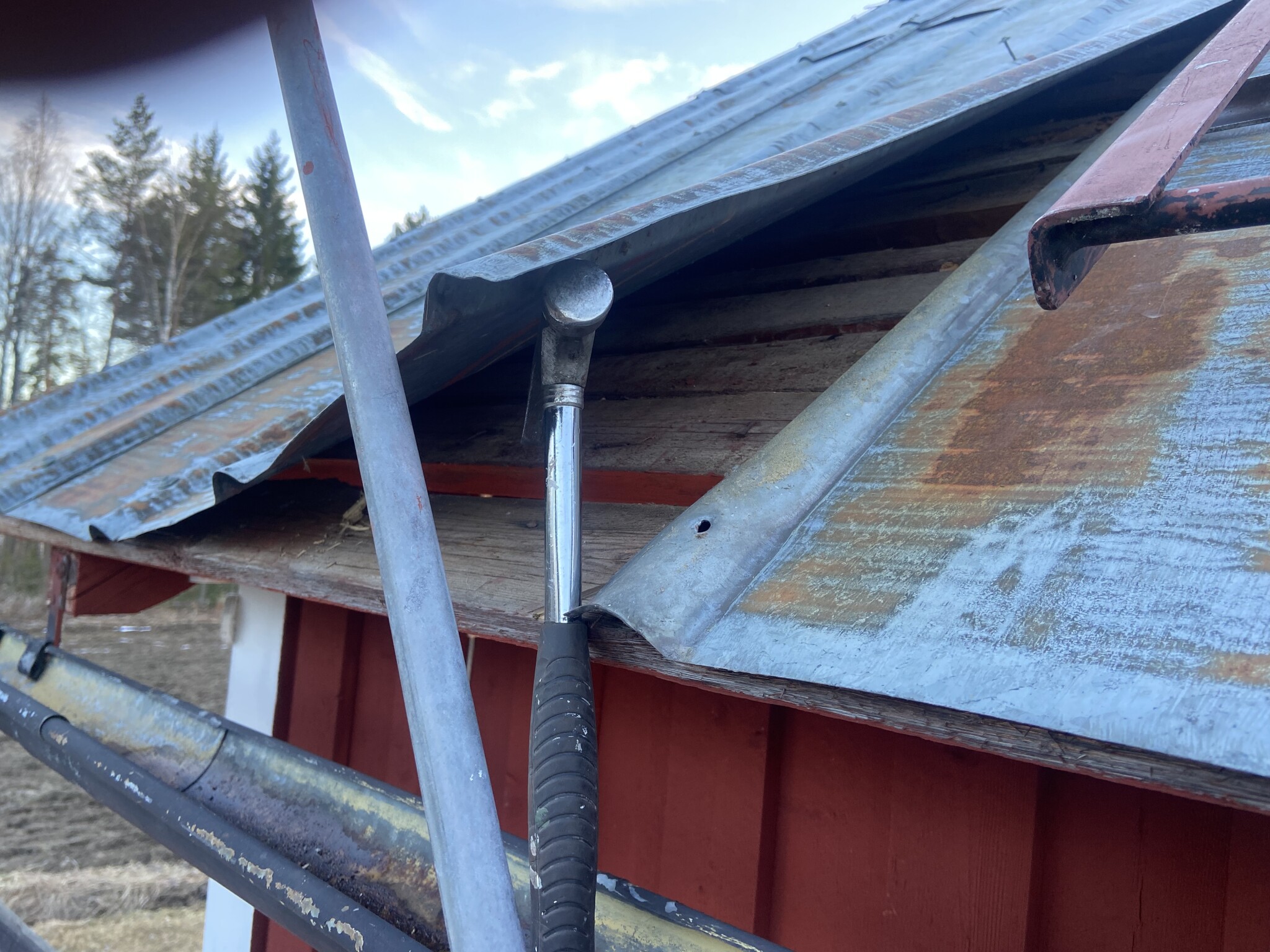

Vi renoverar en stuga från förra sekelskiftet och behöver fixa taket som är helt oisolerat. Vi tänkte lyfta av plåten o fixa tacket uppifrån.
Vi har funderat på att återanvända den gamla pannplåten som dock är rejält rostig. (Mest ytligt). Plåten är ganska tjock.
Helst skulle vi vilja behålla den.
Hur ska den behandlas? Borsta o måla om? Hur och med vad i så fall?
Är det överhuvudtaget lönt eller är det bättre att byta ut den?
Tacksam för tips.

jag skulle nog behålla den rostig......ger huset karaktär. Tror huset i sig är för lågt och har alldeles för synligt tak för att göra sig bra i målat utförande oavsett kulör. Blir så dominerande på nåt vis. Är ju skillnad på högre hus med flackare tak där man så att säga inte ser taket lika mycket. Då blir ju fasaden dominerande.
I övrigt så är det väl bara klippa/kapa spiken så man får bort det. Och sen återanvända det. men det får man nog göra själv. En takfirma vill nog bara slänga det.
Alternativet är ju dagens klicktak då. Ser ju ändå ganska okej ut och liknar detta ganska bra.

Får ni av den (om ni måste det) så kanske ni kan tvätta och lacka den bara ?

lite sent inlägg kanske , men skall du lyfta av plåten så slipa den den och måla om den när den ändå är på marken. markera på undersida vilken som satt vart , så du kan använda samma skruvhål igen
Skulle def behålla plåten. En gammal tjock galvad plåt är oerhört mkt bättre och vackrare än en ny sladderplåt. Se till att behandla/måla den när du har den nere.
Jag har själv återanvänt snart 100 gammal pannplåt, den håller nog hundra år till.

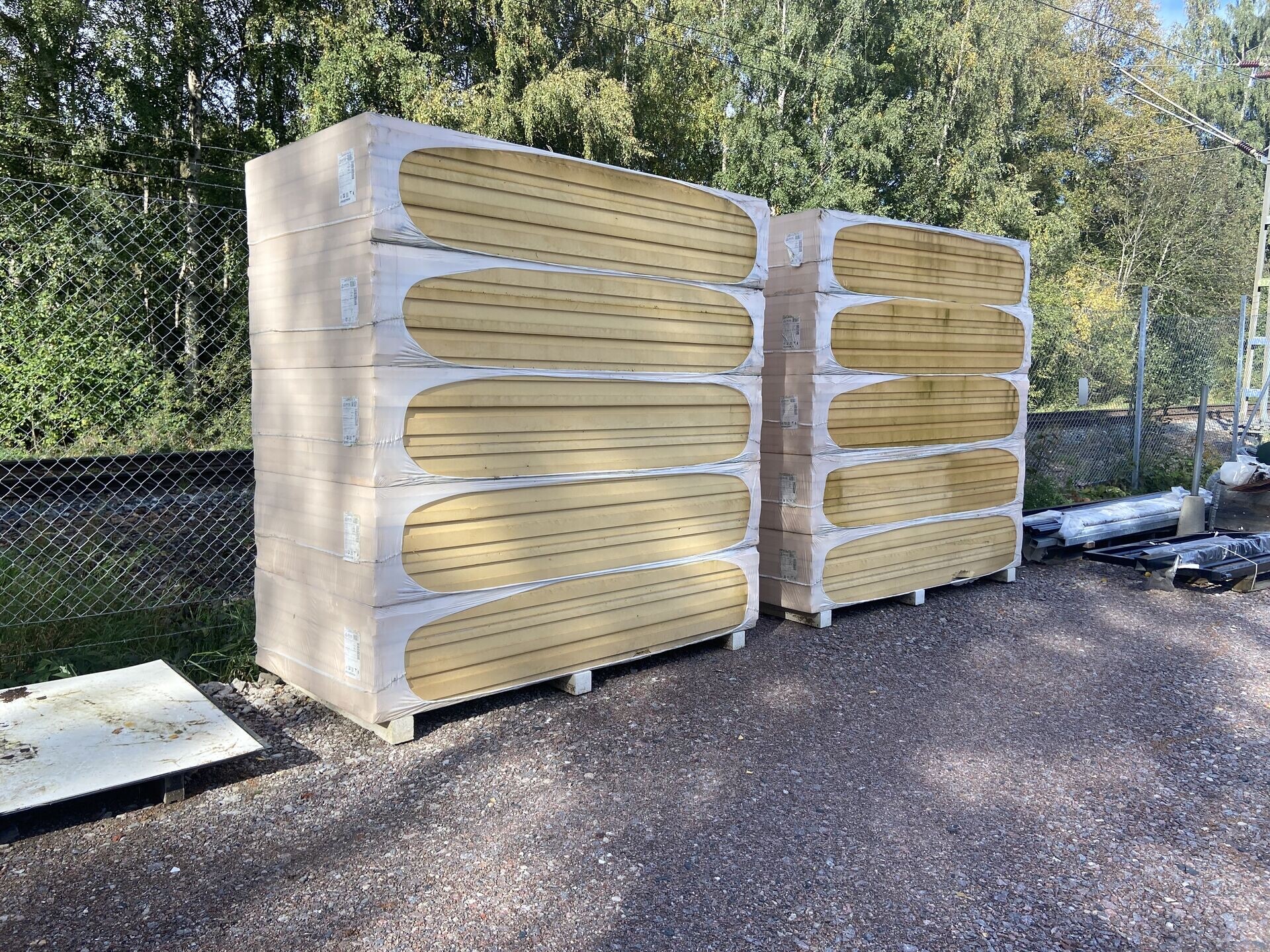

Hej. Jag har samma typ av tak men, det ligger råspont under plåten. Eftersom jag inte vill sänka takhöjden invändigt tänker jag försiktigt riva av pannplåten, lägga en diffusions öppen duk på råsponten. Hittade billigast på Amazon. Sen blir det so. Pir-isoleringsskivor 160mm 2400x1200 spontade med folie på båda sidor. Åldersbeständiga ”Byggtejp” över skarvarna. Sedan ströläkt skruvad genom isoleringen in i takstolarna. På det bärläkt å så tillbaka med det gamla fina kraftiga patinerade pannplåten med nya skruvar. Sätter läkten så den passar i de gamla hålen på plåten. Är inte plåten genomrostad så skulle jag sätta tillbaks din plåt oxå. Ev. måla men, hur länge sitter dagen skitfärger. Förr fanns det en rostskyddsfärg som hette ”CorroCote”. Den va grym. Hittar du typ sådan färg,( luktar starkt som f-n,) så kan du nog kanske måla, om det behövs!😄S Stefan Wetterstad skrev:Vi renoverar en stuga från förra sekelskiftet och behöver fixa taket som är helt oisolerat. Vi tänkte lyfta av plåten o fixa tacket uppifrån.

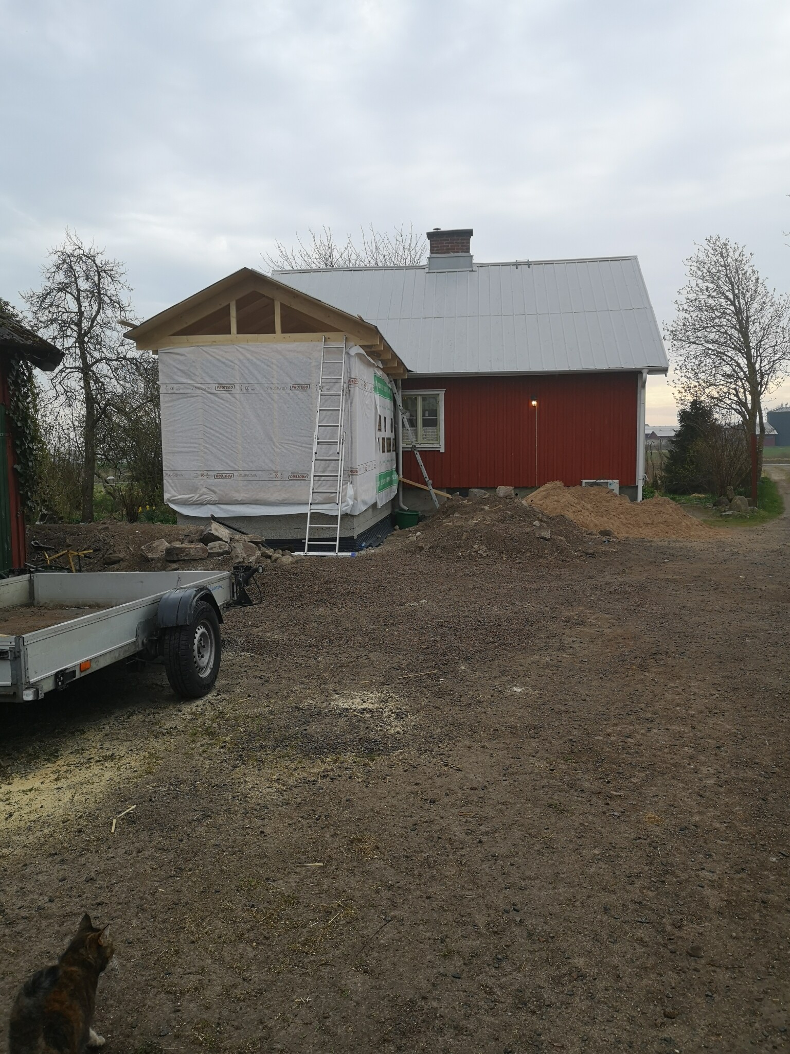

Hej! Svarar på gammal tråd. Jag har likadant tak på mitt hus. Sonen fick upp på stegen med stålborste, sedan grundat med förtunnad plåtfärg och färdigstruken med samma färg utan att spä den. Det blir superfint!! Jag har ljusgrå färg på mitt och det känns inte "tungt" till huset.S Stefan Wetterstad skrev:Vi renoverar en stuga från förra sekelskiftet och behöver fixa taket som är helt oisolerat. Vi tänkte lyfta av plåten o fixa tacket uppifrån.
