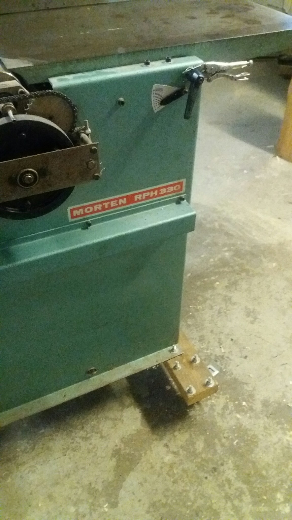

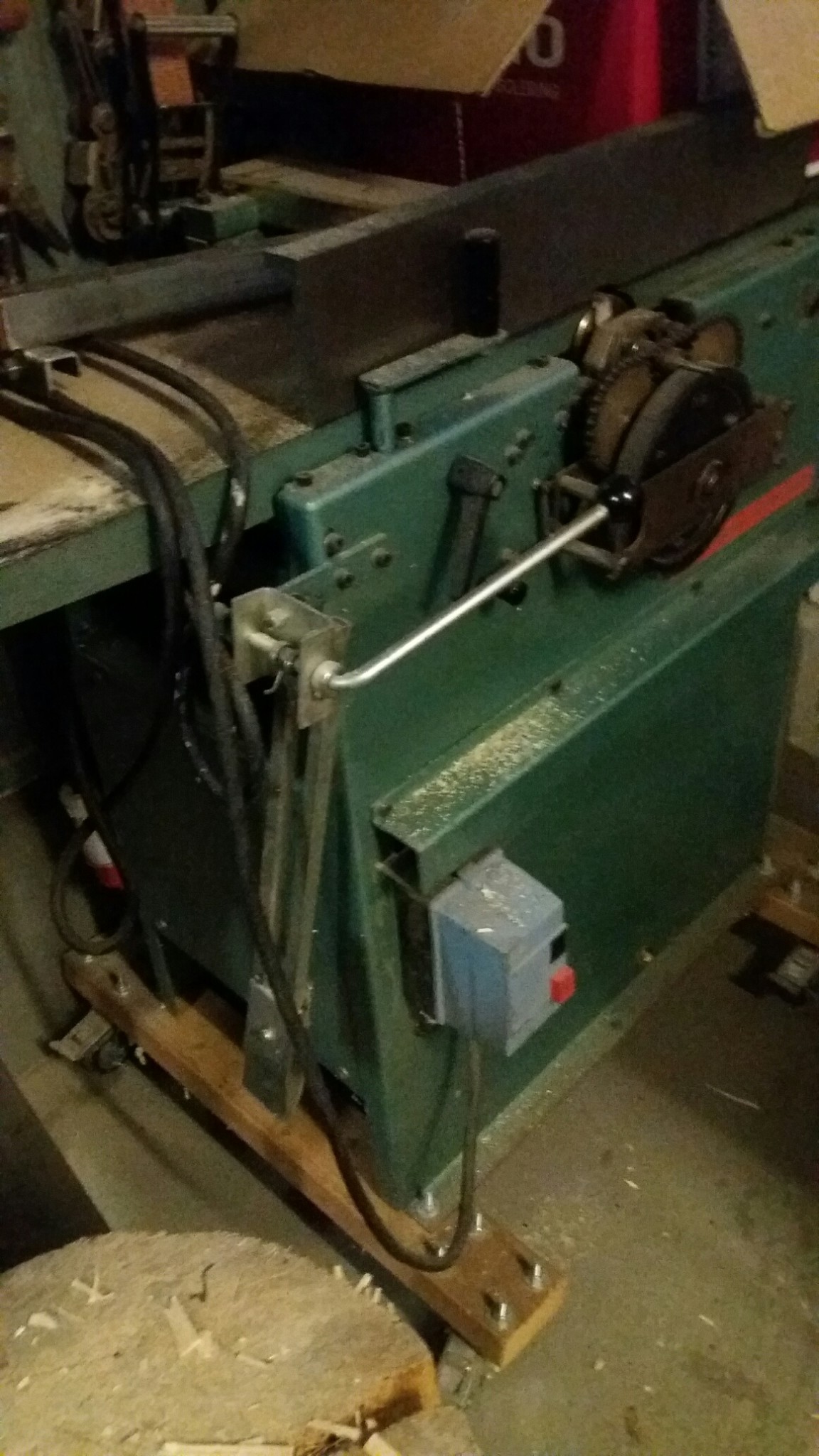

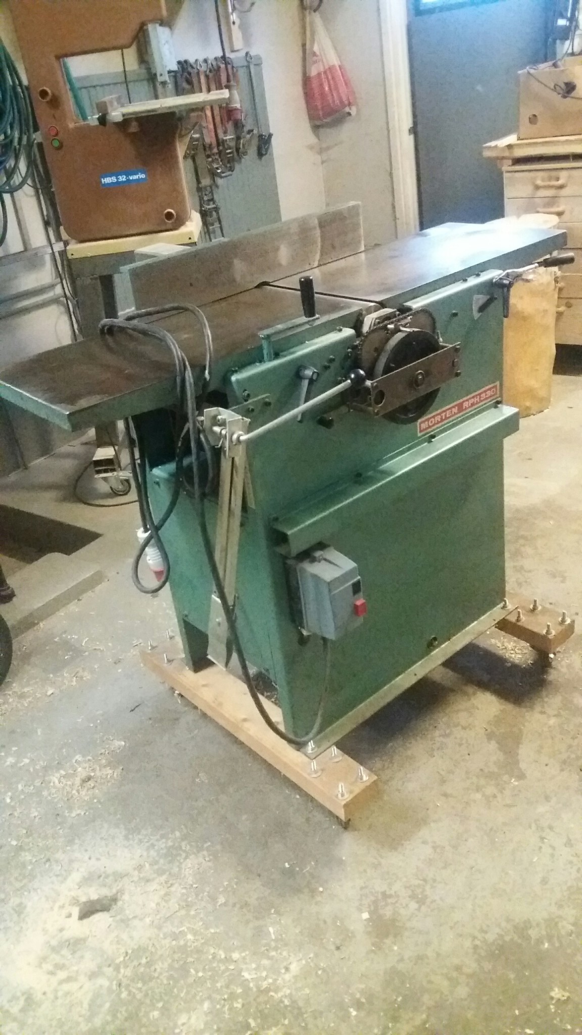

Jag har fått lite bilder på hyveln och det jag kan se direkt är:
*Det sitter en svetstång på låsspaken till riktbordet.
*Kåpan över vad jag antar är matarväxeln verkar saknas
*Inget suvaskydd verkar finnas
Jag ska fråga om dessa grejer innan jag åker, men vad mer ska jag titta efter förutom att borden är plana? Vilka problem kan finnas som kostar skjortan att åtgärda?

Svetstången beror sannolikt på att plastspaken är uppnött och slirar. De där spakarna är standarddelar i industrin och jag tror inte att en ny av den dyrare metallversionen kostar mer än 100 kronor.
Givetvis skall svetstången ingå i priset
...... den är kanske värd 100 kronor den också

Kutterskyddsmekanismen finns i huvudsak kvar enligt bilderna. Du behöver komplettera med själva skyddsskenan. Den är gjord i trä, jag tror att det var björk. Man kan göra en egen. Du _måste_ arrangera en kåpa till drivväxeln. Det där är direkt farligt. Mortens RPH330:s främsta tillkortakommande är anhållet. Det är direkt hopplöst att få det att hålla inställningarna. Det är en hel del jobb på den där hyveln. Jag jobbade mycket med min, det mesta är rapporterat här på forumet. Jag fick till slut ordning på anhållet någon vecka innan jag sålde min. Det blev personligt, jag vägrade låta maskinen vinna.

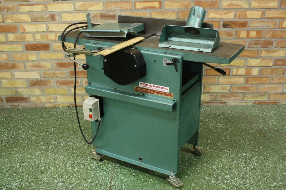

Kontrollera även om du får med de två kåporna för spånsugning vid rikt och plan.
Dvs en kåpa som monteras under bordet vid rikt och en annan kåpa som placeras över bordet vid plan-hyvling.
Det har en förmåga att sprätta en del utan dessa kåpor samt att vid planhyvling blottas hela kuttern utan denna kåpa.
De båda kåporna finns på denna bild av en annan 330 jag hittade på internet:
