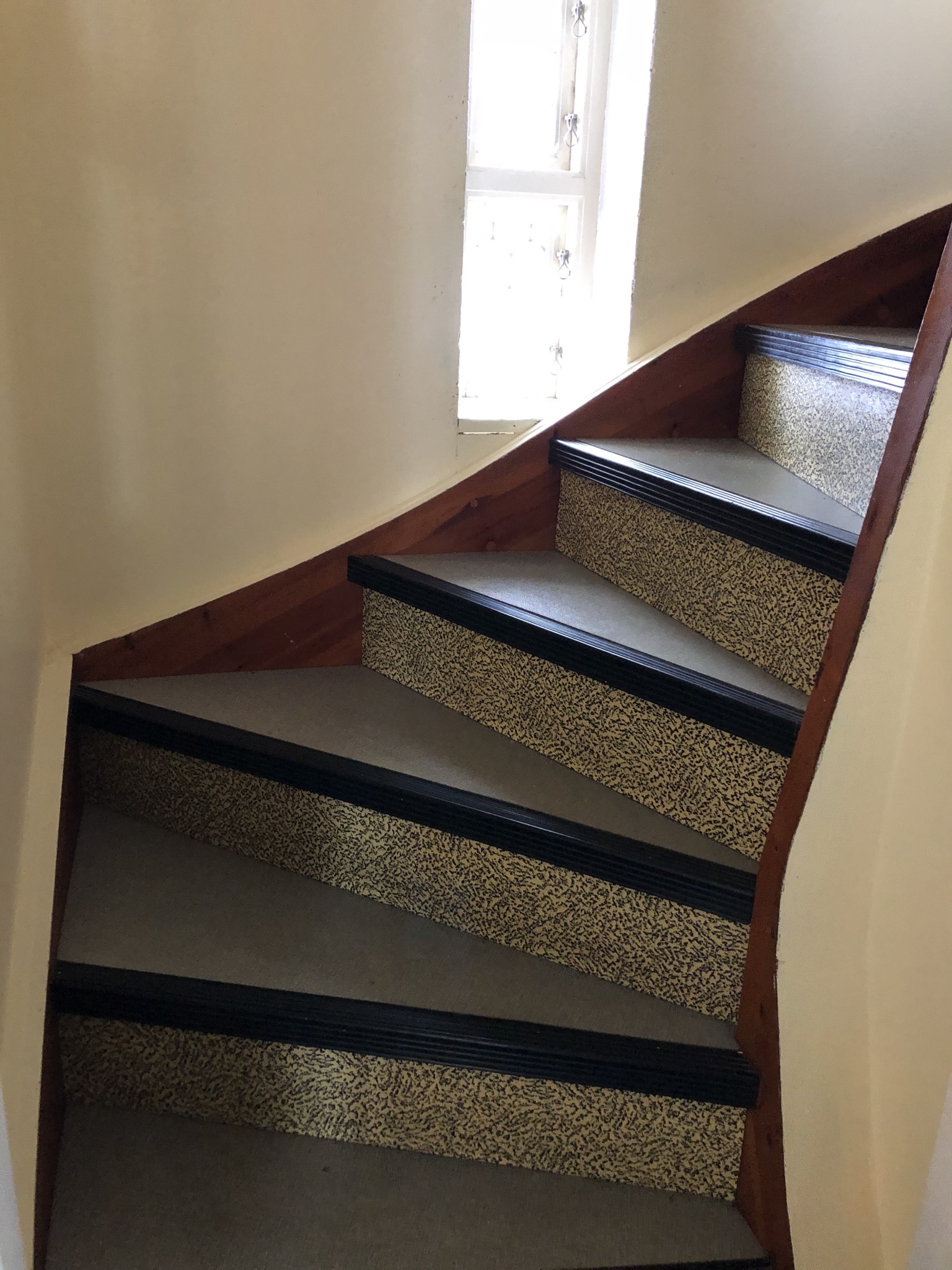

Hej! Vi har köpt ett hus byggt 1950 där trätrappan någon gång under åren som gått har klätts in i något som liknar linoleum. Det sitter limmat mot träet och är ganska lätt att dra loss men kvar finns lim och fiber och mycket klibbig smuts. Hur hade ni gått till väga för att få fram en fin trätrappa istället?
Trappa från 1950-talshus klädd i mönstrat linoleum med synligt lim och smuts.
Fräsa bort limmet, sedan slipat trappan.
Borde gå att hyra en lackfräs.
Toppen, tack för svar!
