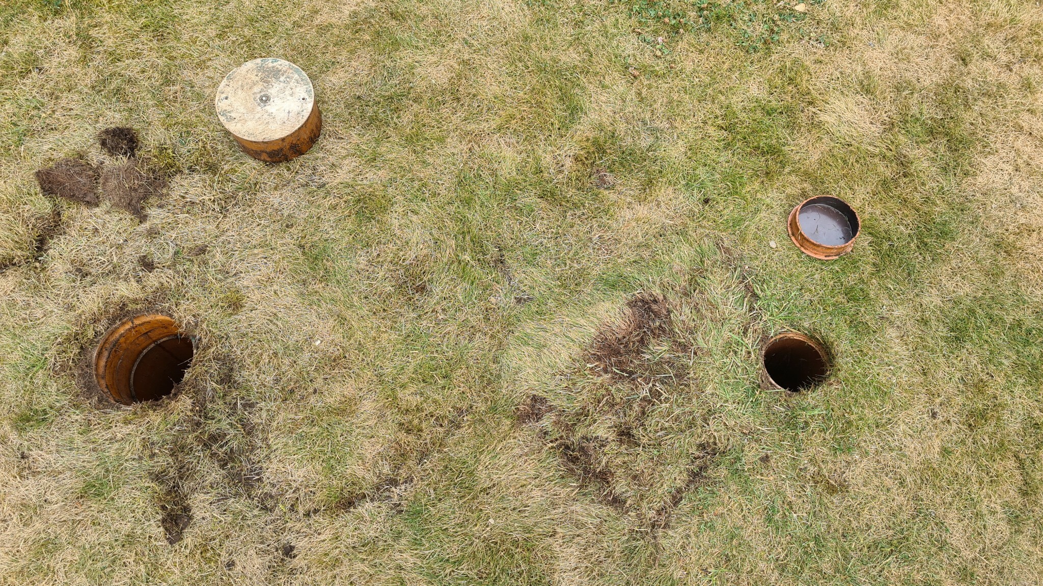

Jag har ett BDT-avlopp med slamavskiljare och vidare till infiltration. Det finns två lock, ett större där man ser rakt ned i avskiljaren och där slammet kan sugas upp. Men också ett mindre lock (110mm rör) som ligger en dryg meter närmare stugan:
Avloppsanläggning med öppna inspektionslock på gräsmatta, ett större och ett mindre lock synligt.
Jag har en gång grävt vid lilla röret för att se och det ansluter till en t-koppling gissningsvis på avloppsröret från huset in i avskiljaren. Vad är detta rör/lock till för? Nån slags inspektion? För att se vad? Eller för att återfylla avskiljaren efter slamtömning (det har jag dock läst helst ska göras från andra hållet alltså "baklänges" in från infiltration/spridarbrunn)?
Jag ver inte vad det är för avskiljare. Från att ha grävt och tittat vet jag att den är i beige/vit glasfiber, volymen enligt kommunen är 1 kbm.
Har du nån avluftning?
Ja, i slutet av infiltrationen/spridarrören sticker det upp avluftningsrör, och i andra änden är det avluftning inne i huset (vakuumventil).
Gissar på rör för spolning vid stopp. Jag har flera på min stam, men den är ganska lång.
Det låter ju rimligt. Det är kanske 15m från golvbrunnen som är längst bort till denna, men fler rensrör hade varit svårt att få dit då det hamnat under hus eller altan.
