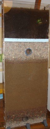

Vertikal sektionsvy av jordlager ovanpå sand ovanpå grus, med synlig geotextil. På den här bilden ser det ju ut som att sanden åker ner i gruset i botten. bilden stulen från. http://husagare.avloppsguiden.se/markbädd.html
Men är kanske bättre med sand där nerä än att det blir stopp i geoduken om man måste välja mellan dom två :)
