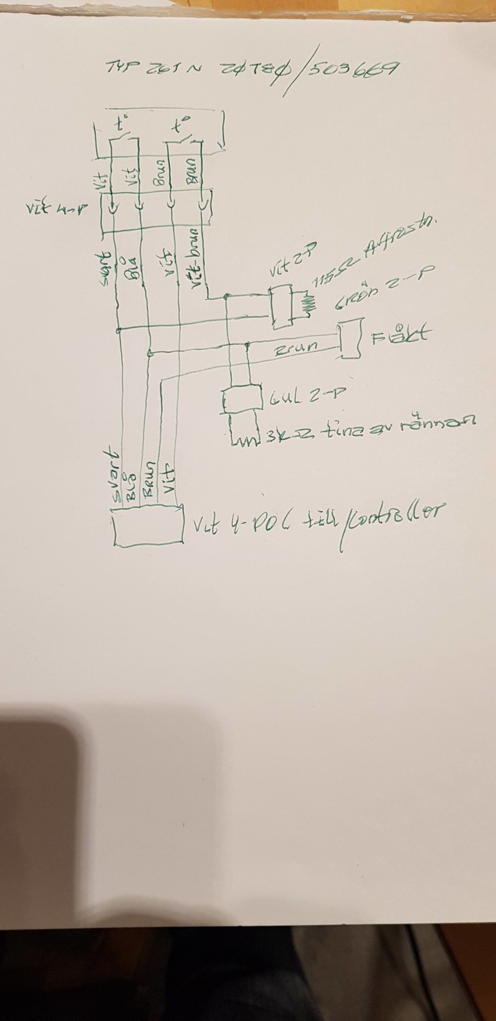

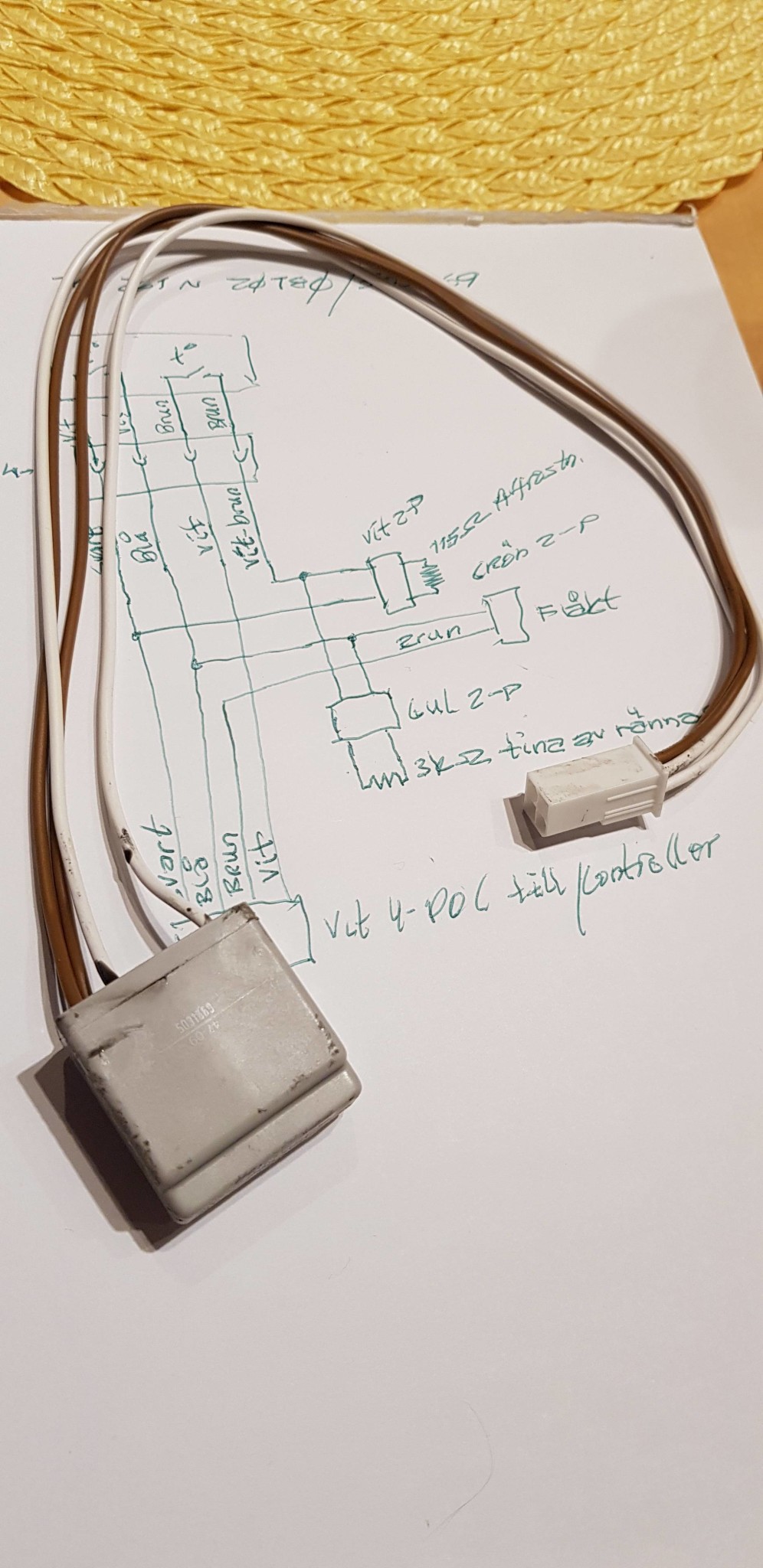

Har inte haft tid att ge mig i kast med frysen förrän nu. Gjorde nyss ett el-schema för att få lite logik på var allt kablage går och vilka komponenter som är anslutna till dem. Ni som är proffs på frys och kyl kanske hittar något fel schemat, men vill tro och hoppas att jag ritat rätt. :D
Av vad jag lyckats läsa mig till innehåller den grå klossen på bild med två vita och två bruna ledarna bimetalltermostater. De vita trådarna verkar i vart fall koppla in avfrostningsslingan - 115 ohm - och kanske de bruna den lilla slingan - 3 kohm - som ligger på botten i förångarlådan; väldigt osäker där för de borde väl rimligen vara aktiva samtidigt.
Det bruna paret visar i alla fall sluten kontakt och det vita är öppen vid resistansmätning och det i rumstemperatur på ca 20 plus. Hur jag än värmer, eller med kylspray kyler ner den, så är det fortfarande öppen respektive sluten kontakt. Hur ska den sköta sig och vid vilka temperaturer ska de två paren ha öppen respektive sluten krets? Kan det vara detta som gör att frysen tappar herraväldet över sig själv och flackar omkring i temperatur?

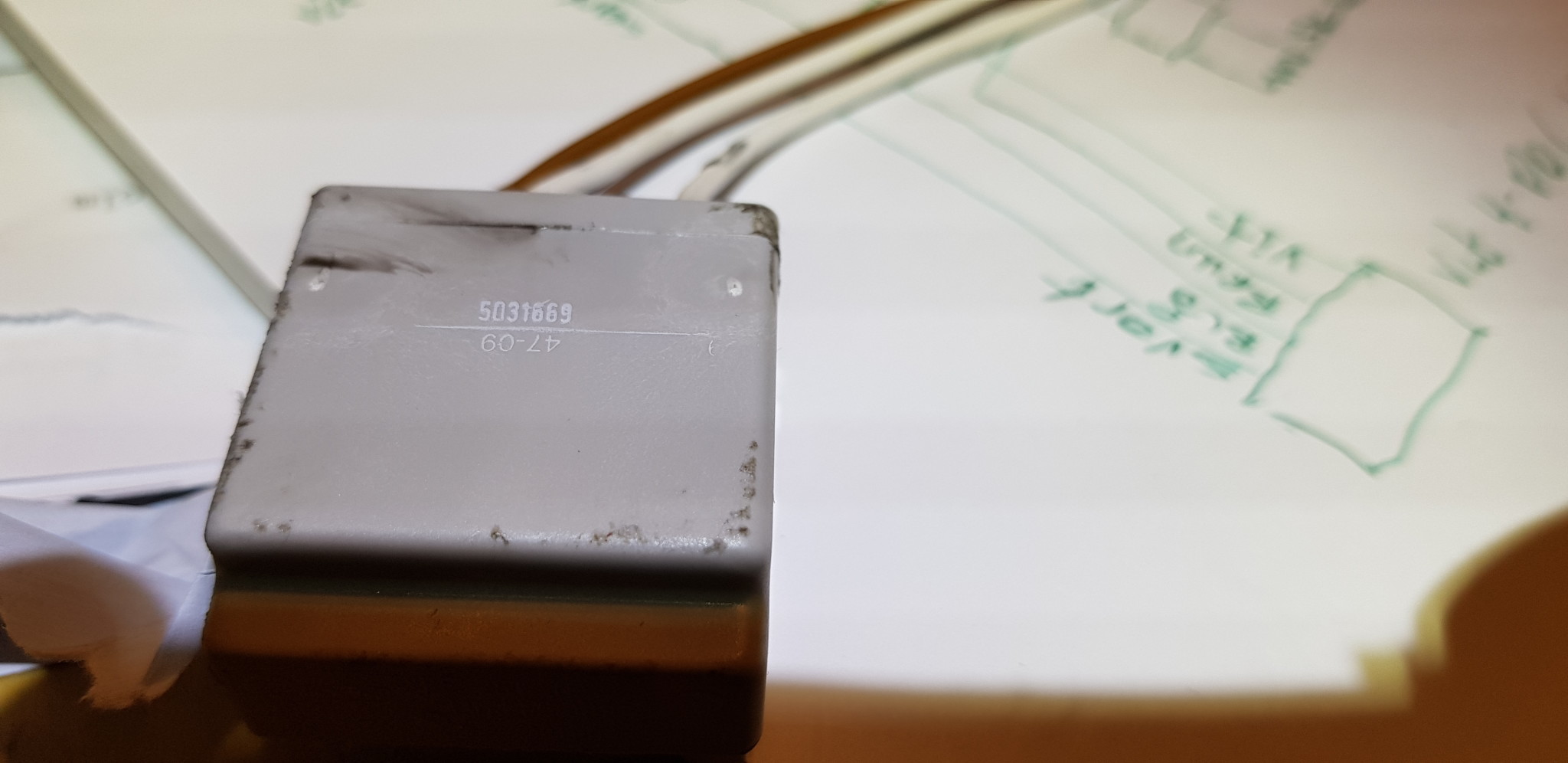

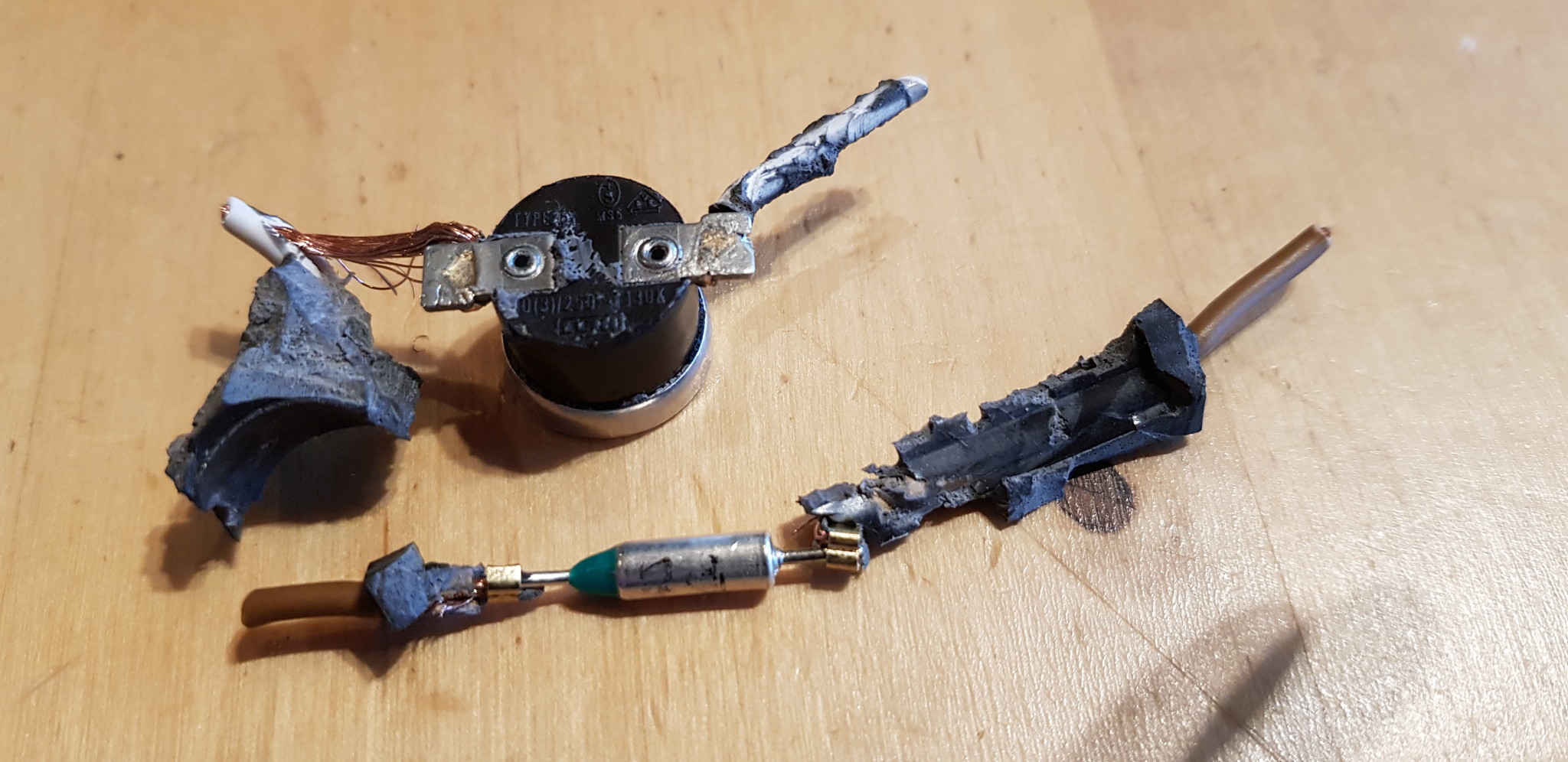

Nyfiken som jag är plockade jag isär den grå klossen och där fanns minsann inte två bimetalltermostater. :surprised: Där finns en tempsäkring - +70 C - och så bimetalltermostaten som för övrigt inte reagerar på någon temperatur oavsett minus- eller plusgrader; alltså öppen hela tiden. Tempsäkringen är ju placerad på plåten ovanför avfrostningsslingan och förstår att den förmodligen tjänstgör som överhettningsskydd, men som också bryter spänningen till den lilla slingan på 3kohm om tempsäkringen går hädan. Fläkten och avfrostningsslingan verkar styras av både styrkortet och bimetalltermostaten. Gissar, kan vara helt fel av mig, att styrenheten tar insignalen från bimetalltermostaten för att styra fläkten under avfrostningsperioderna.
Gissar igen; då borde avfrostningsperioderna helt bestämmas av styrenheten. Men men ... om bimetalltermostaten inte fungerar, finns det någon logik i styrningen som kan ha gjort de stora temperatursvängningarna eller är jag helt ute och cyklar i mina gissningar? :oops: Vad säger ni experter? Vore kul förstå vilken logik det har. :D

fräckt att du tog isär denna
bimetallen är till för att stoppa avfrostningen när kylslingan är varm nog ca 8C
termosäkringen är reserv ifall klixonen inte gör sitt jobb

Ja lite fräckt var det minsann! :rofl: Plockar ofta isär diverse saker bara för att kolla vad som finns i och hur det är konstruerat; något lär man sig alltid. Nåja, ska beställa en ny och testa för denna, trots att den kom med en sprillans ny frys, är då inte som den ska. Har försökt kolla runt och av vad jag sett så verkar Bauklnechten vara en Whirlpool, men så klart kan det vara annat fabrikat. En fråga: ligger alltid klixonen på runt +8 eller är det -8? Edit ... hm ... borde väl förstås vara på plussidan.

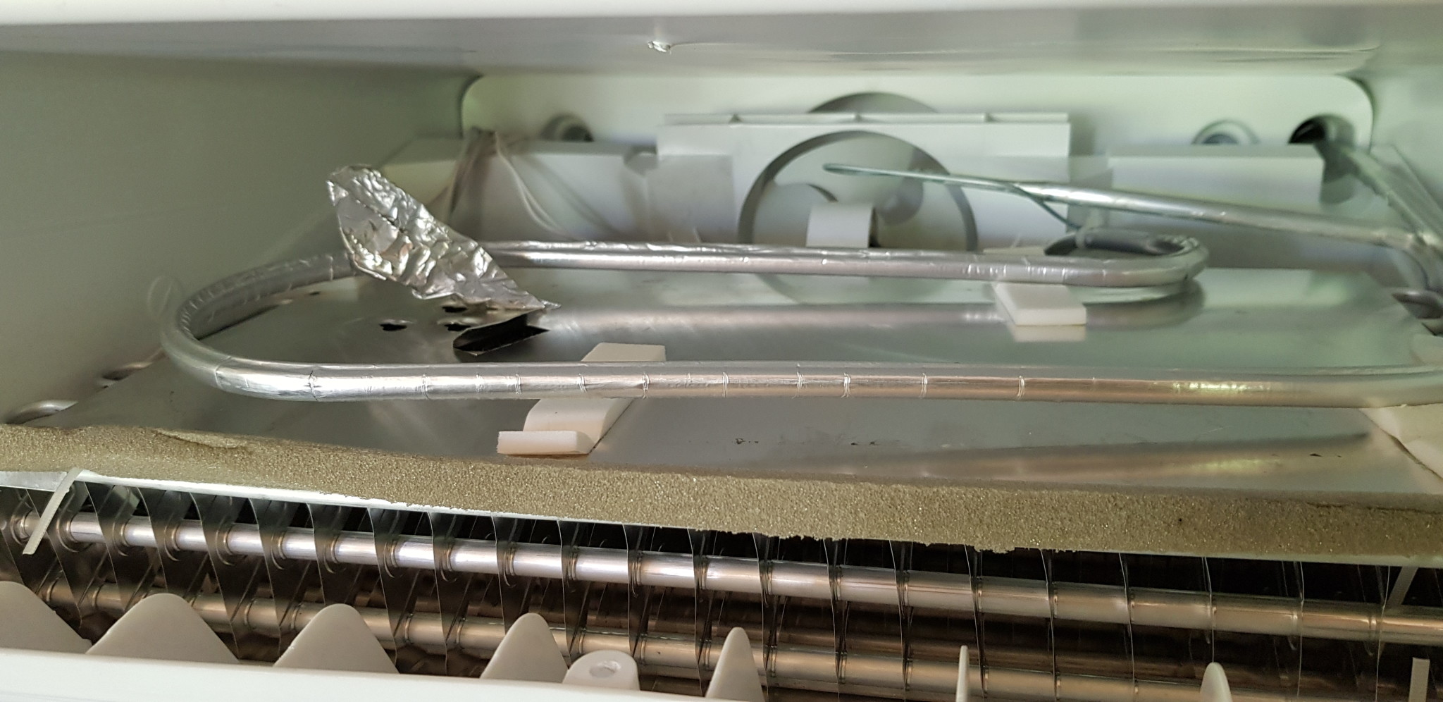

Är det någon som till äventyrs har en aning om var jag kan få tag på den grå klossen som inhyser klixonen och tempsäkringen? Bilder finns i ett av mina sista inlägg, men lägger upp två bilder på både klossen och där den suttit i frysskåpet. :D Ställer mig dock lite tvivlande till att det löser problemet då jag inte har koll på hur styrenheten gör då bimetalltermostaten är öppen hela tiden; m.a.o. dålig systemkännedom och kan därför bara gissa. :oops:
  • Grå elektronikkomponent med kablar mot teknisk skiss, troligen klixon eller tempsäkring från frysskåp.
  • Inre mekanism av ett frysskåp med synliga ledningar och komponenter där den grå klossen borde sitta.
P
bimetallen är ju öppen i rumstemp men är det fel på den är den öppen även i minus
481010527402 funkar nog men är inte riktigt samma kontakt
men utan service nummer är det svårt att hitta reservdelar
Tronix
P
du har en GKN240 från 2009 och skall ha denna
480132102117

Förstår det, men av någon anledning finns inget servicenummer vare sig i eller på skåpet - vilket är märkligt. Testade kyla ner den till säkerligen -40, men fortfarande öppen. Förstår att trippunkten på bimetalltermostaten kan vara olika mellan olika frysar och det kanske kan vara lite halvkritiskt, men som tidigare skrivet har jag dålig koll på systemet då det är utanför de elektronikområden jag jobbar med. Ska kolla reservdelsnumret du uppgav och kontaktstycket till den gamla har jag kvar och en elsäker skarv kan jag göra. Får bara kolla vilka ledare som är vad och loppa ihop det. :D
480132102117
Tusen tack för det electroluxaren! Jättebussigt!! :D Då ska jag kolla upp det och förväntar mig ett hiskeligt pris, för vad det är, av det jag sett på cirka likadan modell. :crysmile:

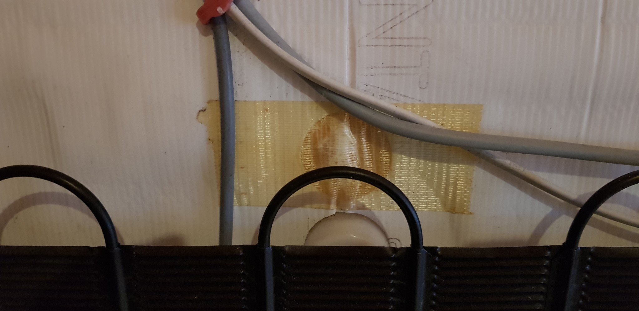

Baksida av frys med ledningar, märkligt hål ovanför dränering och texten "dynamic intelligence".
Frysskåpets kontrollpanel visar -18 grader Celsius, med upplysta symboler och texten 'Dynamic Intelligence'.
Bytte den grå klossen som innehåller klixonen och temperatursäkringen, men dessvärre hände samma sak efter någon vecka - temperaturen i frysen steg i samma takt som mitt självförtroende och humör gick mot bottennivå.
Nu har jag återigen startat upp felsökningen med att provköra frysen, vilken har fungerat klanderfritt i en hel veckan, men då jag tryckte in en knapp som har en symbol med en termometer och två nedåtgående pilar så hände det igen; varför jag testade det vet jag dock inte. :rolleyes: Vad som först hände efter knapptryckningen var att kompressorn sparkade igång och sänkte temperaturen till -23 i skåpet och sedan verkade också avfrostningen ha kört igång och då med en snabb temperaturhöjning som följd. Har letat med ljus och lykta efter en användarhandbok för att få en beskrivning på panelen, men utan lycka. Får för mig att det var en vikarie som byggt frysskåpet med tanke på något som ser ut som ett felupptaget hål ovanför dräneringen; se bild! :crysmile:
