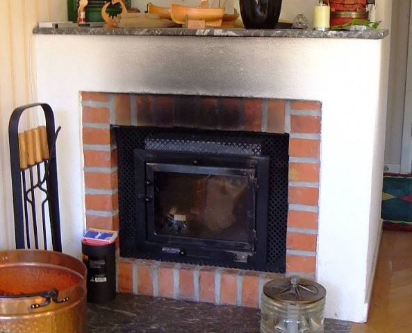

Jag har ett gammalt hus där den öppna spisen har en insats från Braspisen. Det ryker tydligen in lite när man öppnar luckan, det blir sotigt ovanför lucköppningen. Se bild.
Jag har kollat lite på installationen och ser att den murade gamla öppna spisen är så djup att man inte kunde göra som man borde, ha ett rakt upp från insatsen, utan i ställer har insatsen fått en bakre extra rörkrök.
Utan tvivel har fler än jag haft liknande problem, så jag undrar
-skall jag sätta på en blank snurra högst upp på skorstenshuven
-eller skall jag byta ut hela insatsen

Ryker det in kan det bero på att du ett undertryck inne i huset. Detta brukar kunna avhjälpas genom att tillse att du har ordentligt med tilluft.
Jag fick samma problem när jag skulle tända en brasa för en vecka sedan. Frugan stod och brassade käk och hade köksfläkten igång vilket skapade ett undertryck. Det rök in utan att jag riktigt förstod varför. När jag insåg orsaken öppnade jag lite på altandörren och då försvann problemet på en gång.

Du kan ha rätt. Vi har ett mindre hus men har två friskluftintag på nedre botten, men jag skall kolla nästa gång jag eldar.
Vad tror du om Spirosnurra på taket? Vad händer när man inte eldar, drar den luft genom insatsen? Jag tar ju eldningsluften i rummet så det skulle ju då betyda ett extra utsug.

Ja, går den konstant så kommer den ju att suga luft ur huset (med allt vad det innebär).
Det finns säkert olika lösningar som skulle kunna funka i ditt fall, men testa först att öppna ett fönster nästa gång du eldar. Ryker det inte in då borde du kunna dra slutsatsen att de befintliga tilluftsventilerna inte är tillräckliga. Att sätta in ett nytt tilluftsdon är billigare än en spirosnurra.
