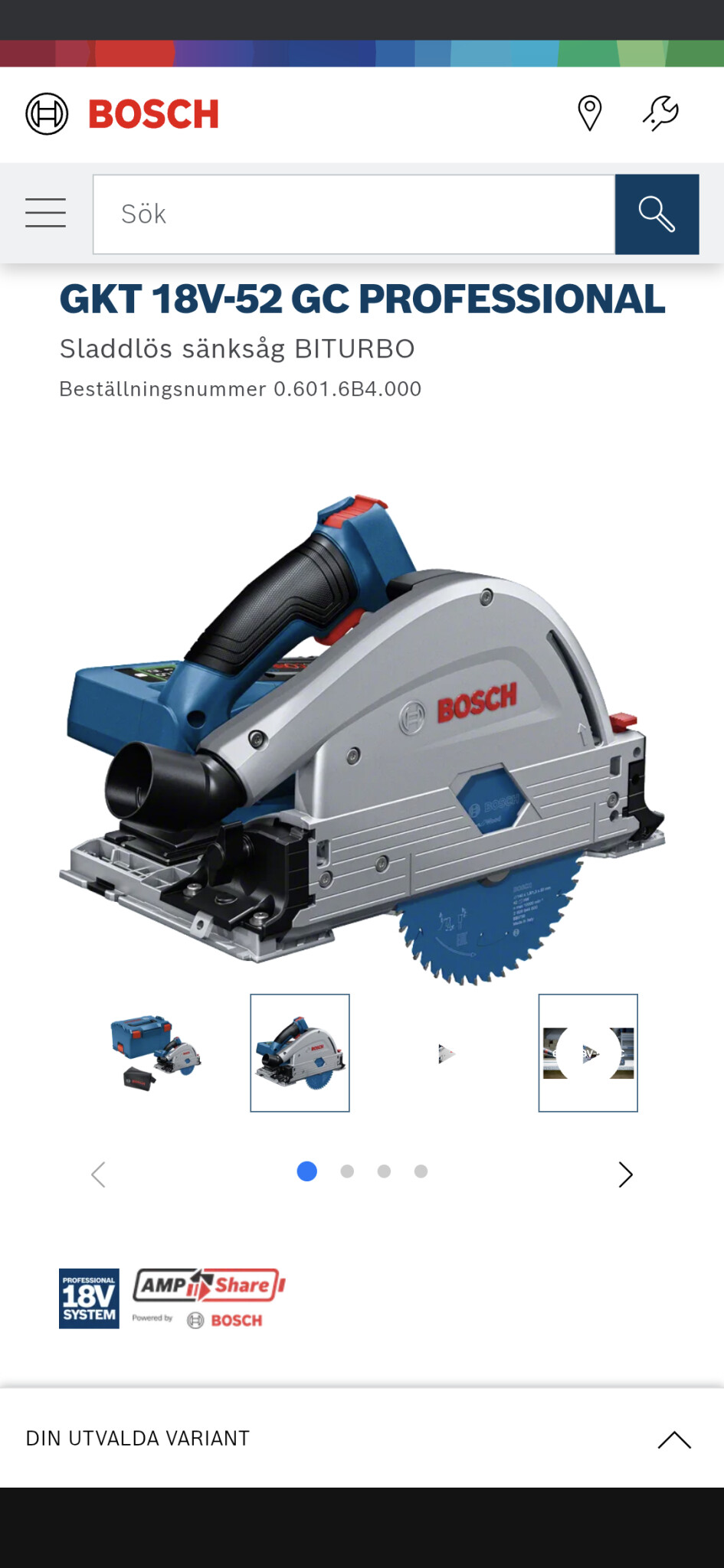

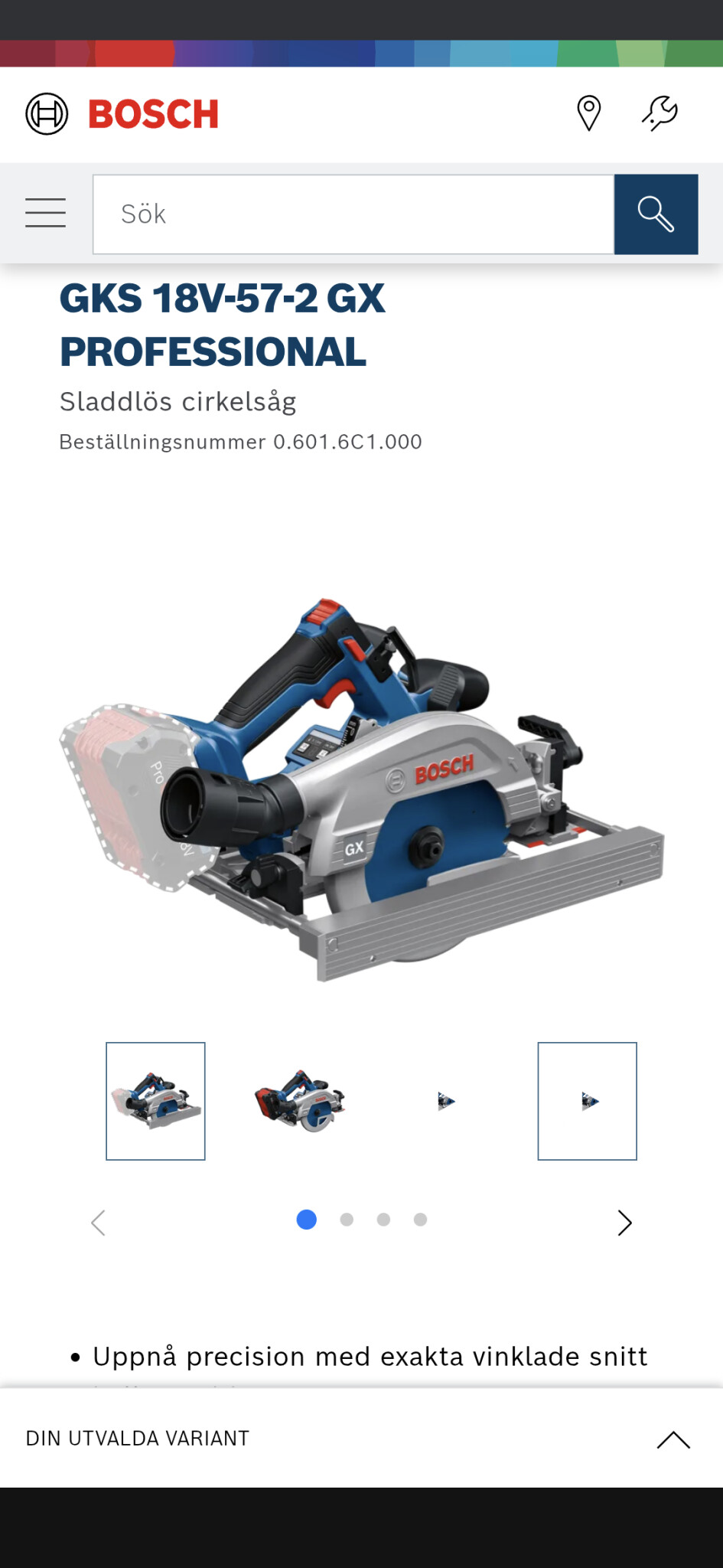

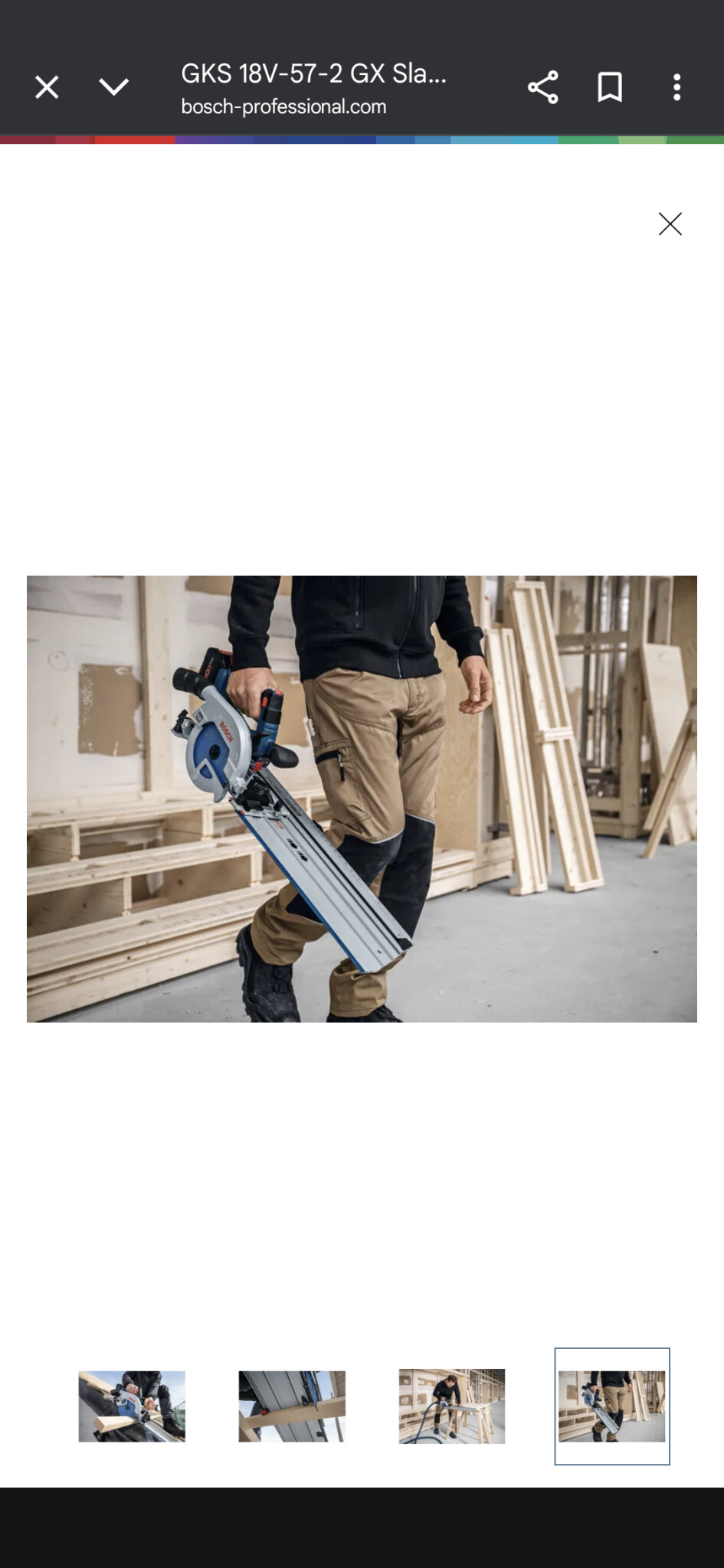

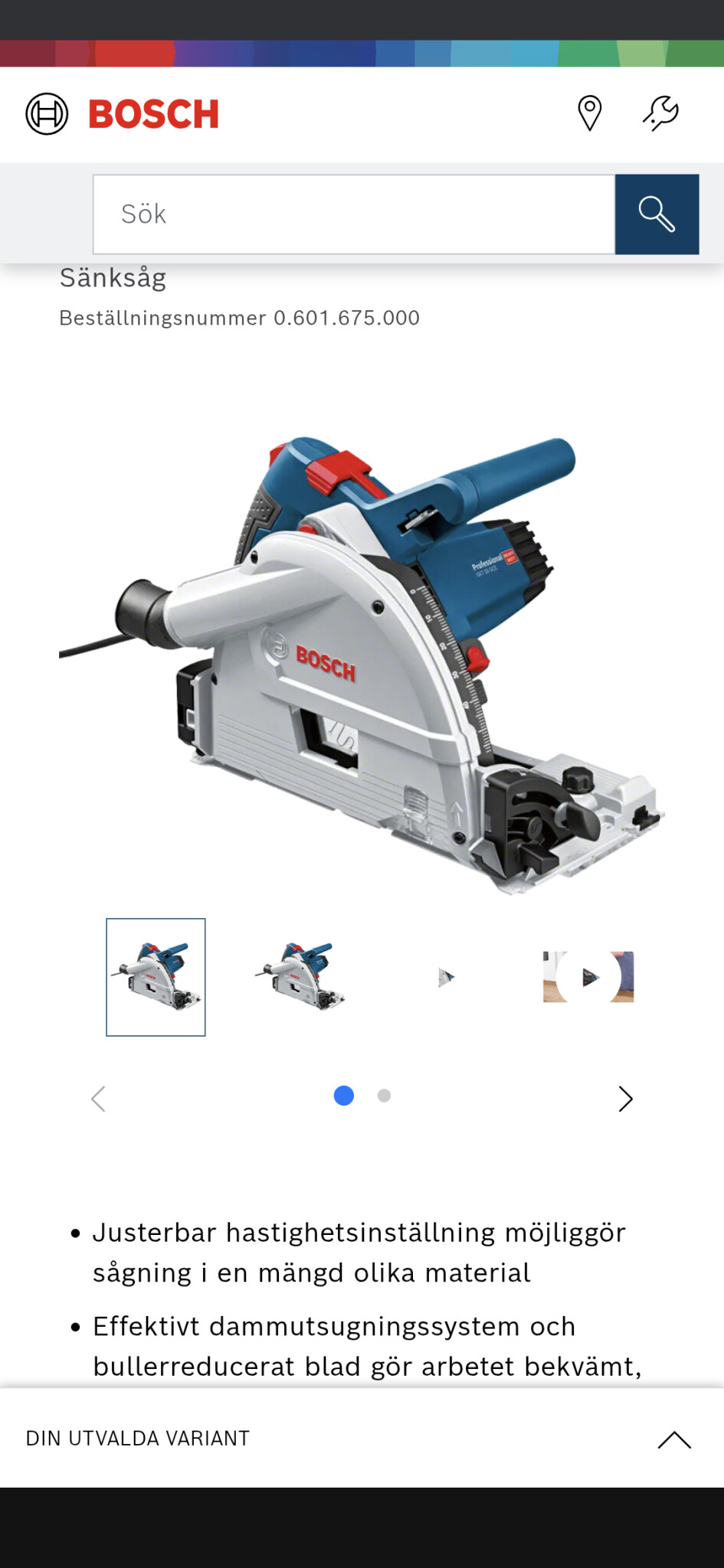

Fördelen med sänksåg jämfört med cirkelsåg är ffa. spån och damm hanteringen. Jag har nog 6st skenkompatibla Bosch sågar varav 2st sänksågar, 1 sladd och 1 batteri. Båda gör det man vill, exakta och kraft så det räcker till. Batteri varianten är lite mer slimmad på högersidan vilket gör att man kan såga närmare en vägg tex, kolla bilderna nedan och jämför så ser du skillnaden.
Ytterligare en fördel med Boschsågarna är att de är kompatibla med skenor från andra tillverkare, kanske inget man drar nytta av varje dag men..
Jag använder batterisänksågen och GKS18V-57G oftast men tror GKS18V-57-2 GX kommer ta överhand då den kan användas på både vanlig och kapskena (FSN-X).
https://www.bosch-professional.com/se/sv/products/gks-18v-57-2-gx-06016C1000
