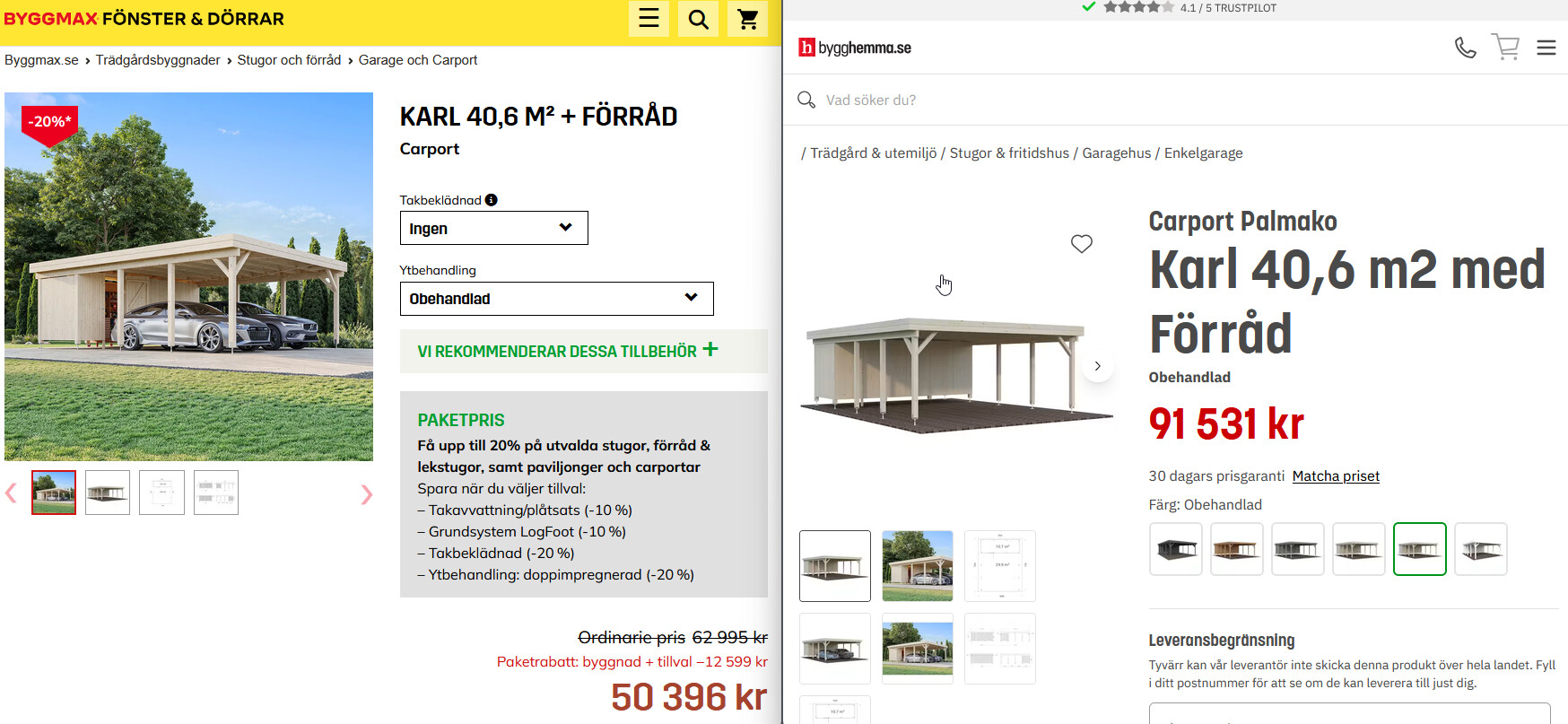

Har planer på att bygga en carport med integrerat förråd likt bilden, måtten är nästan exakt det jag är ute efter.
Dock hade jag velat korta ned förrådets längd något samt lite isolering.
Skall även sägas att de innersta stolparna inte kommer att behövas då carporten skall fästas dikt mot en gavel.
Vad kan priset hamna på om jag ber en snickare åker till brädgården och handlar och bygger exakt så som jag vill ha?
På ett hum, vet att det inte går att säga exakt. Tanken är givetvis att fråga den lokala snickaren.
Har 100k i ROT att nyttja
Postar en bild som påvisar en sjuk prisskillnad på carporten.
  • 2026-08-14 08_57_13-Carport Palmako Karl 40,6 m2 med Förråd Obehandlad- 120122 — Mozilla Firefox.png

Fördelen med byggsatsen är att den kommer med en hållfasthetsberäkning för taket. Även om det är bygglovsfritt, så måste du ha den.
Sen kommer markarbete, betongplatta, tak, takavrinning, isolering (som givetvis går att göra med denna med), el, osv kosta flera gånger mer än plankorna i detta paket.

Då ena sidan är diktan mot gaveln på huset så är det okomplicerat, den yttre sidan (4st stolpar) sätts i stolpskor som sätts i berg samt en betongsula som redan finns. Tänker nyttja takpannor som vart över från husbyget 70-tal. stuprör/hängränna är ju inte bökigt att hänga på. Dock är elen lite bökig att få dit
Vad tar det för en snickare att göra jobbet? 3 dagar?
Köper du färdiga CE-märkta tak får du som regel typ- och snölastberäkningar direkt från takstolstillverkaren som räcker som underlag.

Ok, om du har jättemånga pannor att återanvända som du tänker återanvända, så funkar ju inte byggsatsen.
Inte svårare än så.

Du menar att det inte går att lägga Vindpapp, läkt och pannor på taket på ritningen? Skall prata med en snickare om det, kanske blir lösvikt trots allt
Takpannor behöver ett tak som lutar. Lite olika beroende på utförande, men ofta mellan 14-18 grader.

Då kanske det blir papp
Nej, det är för dålig lutning på taket, så belastningen blir för hög.
