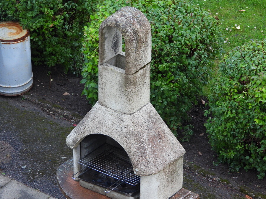

På bilden syns en grill, rätt vanlig modell. Vilken typ av färg kan man köpa för att bättra på utsidan?
Finns den färgen på Biltema eller är det Bauhaus som gäller...?

Jag målade vår med vanlig sockelfärg, stengrund, funkar fint. Så jättevarm blir den inte.

Blås av den med högtryckstvätt eller stålborste, etc. Ser ut att vara en förening, så kanske ingen ide att lägga ner obegränsat med tid. Måla sedan det vita först, och sedan köper du lite röd sockelfärg och målar det sist. Då räcker det om du maskerar själva övergången med tejp. Sen målar man om när det blir för jävligt igen med färgen som håller ganska länge i burken. Röken kommer ändå göra den smutsig igen.
