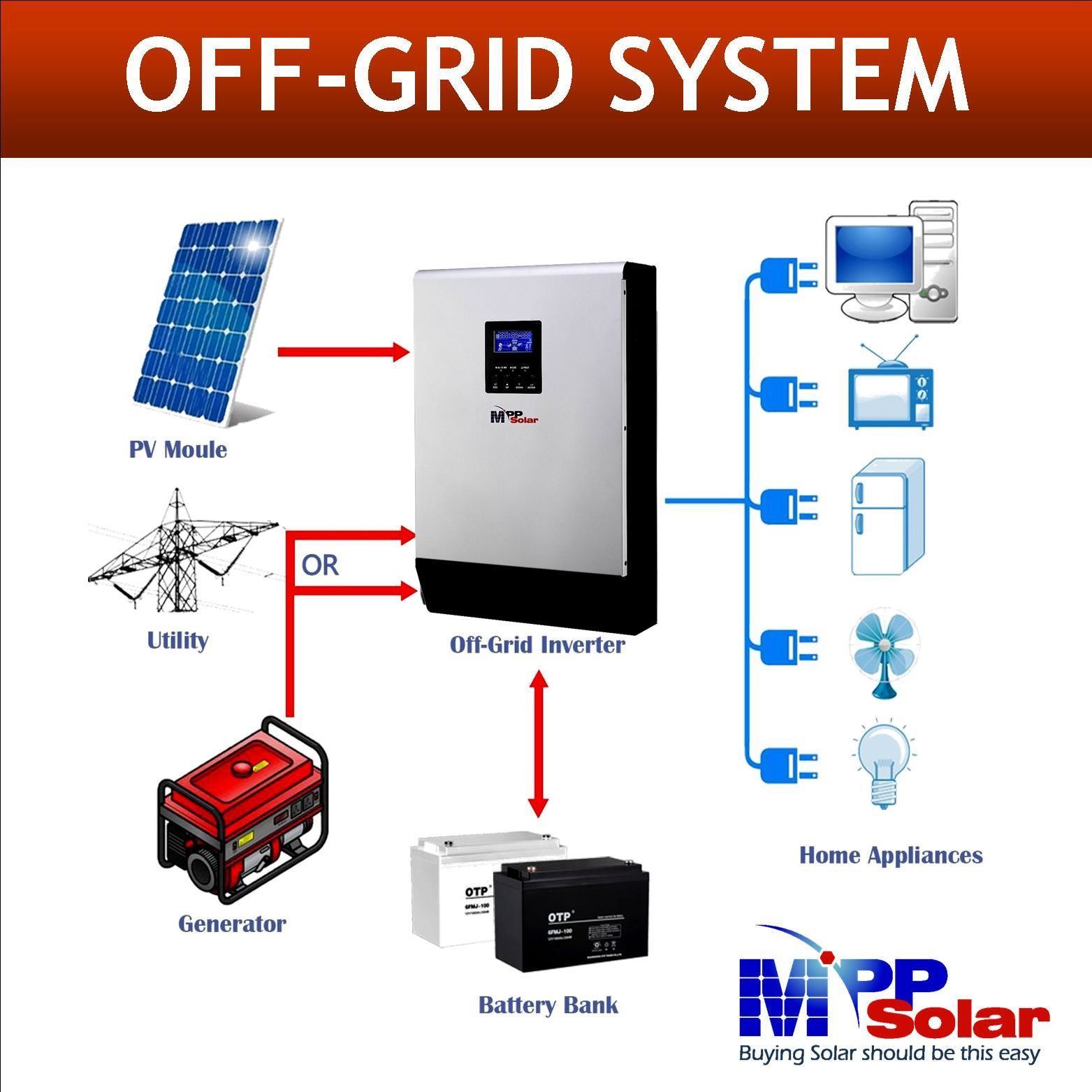

Lite mer åt det ursprungliga hållet jag tänkte mig är detta:
Såg också denna övergripande video:
Kostnad för "Inverter" någonstans runt 5.000:- för 5kW och vad jag kan få ut av videon så räcker 3st 12v 150Ah en bra bit. Möjligen kan man koppla in några solceller från taket också om man får till det.
Några kommentarer på ett sådant system?

Leta då efter online-upser eller om det nu räcker lineinteractive-upser.
De flesta går att ansluta externa batterier på ställning eller i skåp.
Så länge du håller dig till rätt spänning så är det bara att välja bank efter dina krav på önskad drifttid.
Jag kanske inte uttryckte det så bra i min första post men det var vad jag menade med "...och sedan konverterar den strömmen från batterierna för att gå vidare till vad som är inkopplat - vilket ger bäst skydd / "renast" ström då strömmen alltid kommer från en kontrollerad källa: batterierna."X xLnT skrev:Att du skulle skydda mot transienter var ett nytt krav du tog upp. Då kan du stryka Victron energys produkter.

Det är en online-UPS-lösning som jag skulle vilja ha men helst inte en färdig lösning då de jag har sett brukar vara tämligen dyra till att börja med plus att man sedan kan tvingas in på deras märke/produkter för ytterligare batterier.
Jag såg någon färdig lösning från en leverantör men det skulle gå på ca 50.000:-.
Om man tittar det jag postade förut som exempel så kostar den 5.000:- (för 5kW) och sedan kostnaden för 3st batterier plus eventuella saker runt omkring. Det känns som att det skulle bli bättre och billigare än ca 50.000:- för en färdig lösning. Dock är jag osäker på detaljerna där.
Den du kikar på är med största sannolikhet inte online utan passthrough/Off-line.A AxxAn skrev:Jag kanske inte uttryckte det så bra i min första post men det var vad jag menade med "...och sedan konverterar den strömmen från batterierna för att gå vidare till vad som är inkopplat - vilket ger bäst skydd / "renast" ström då strömmen alltid kommer från en kontrollerad källa: batterierna."

Du kan ju köpa en UPS utan batterier eller med väldigt lite och sen själv välja batterier utifrån vilka preferenser du nu har. Men det blir förmodligen inte billigare.
En 3-fas online-ups ligger runt 50k i inköp, det är ju inte dyrt.
Det är inte en slump att Online-UPSer kostar som de gör. Du kan säkert hitta en 5 kW inverter för 5 kkr men den kommer nog inte hålla högre kvalitet på strömmen än det spanska elnätet. Särskilt driftsäker kan du nog inte heller räkna med att den är.
Ett klassiskt axiom inom elektronik/teknik är: Good, Cheap, Reliable, pick any two.
Jag inser nu att du har sett framför dig en lösning som "inte är så dyr" och att du därför tänkt dig att skydda hela lägenheten, bara för att. Jag råder dig starkt till att tänka om. Det blir inte billigt och det blir inte okomplicerat. Bara det faktum att du blandar in KNX i det hela är kraftigt kostnadsdrivande.

När jag såg möjligheten till en lösning från början så tänkte jag ungefär att en 5kW inverter för ca 5.000:- borde kunna ge en bra 8-10kW inverter för runt 15.000:- och sedan ca 5.000:- batterier på det. Så totalt ca 20.000:-.
När det ramlade iväg uppåt 50.000:- så går det utanför vad jag tänkt.
