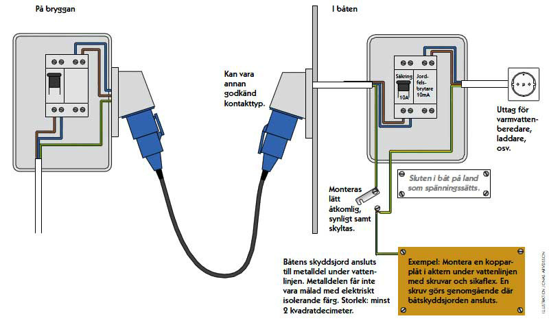

Är inte CEE-donen skiftade på bilden? Tycker det ser ut som om honuttaget sitter på båten och hanen på land, titta på hur locken är ritade...?
Nåväl, i övrigt är jag landkrabba med små kunskaper rörande båtliga ting, en av de få saker jag vet är att man får se upp med jord i samband med landström. Risk för korrosion pga vagabonderande strömmar, båten blir jordtag åt omgivningen
Däremot har jag lite erfarenhet av amerikansk el och mitt tips är att se över och gå igenom hela den amerikanska landströminstallationen, även om den inte behöver utföras enligt reglerna för "starkström" på land så brukar amerikansk el vara lite risig, slarvig i utförande och utgå från lite andra principer vad gäller beröringsskydd, användande av metalldelar osv. Lite grövre, klumpigare matriel som å ena sidan ofta är robustare och tål stryk men sämre beröringsskydd, lite ålderdomligt utförande, man skyddar sig med lägre spänning, 115V. Lite som svenskt 50-tal.
Se upp med saker avsedda för 60 Hz som inte gillar 50 Hz. Säkringar brukar även vara grövre, kan vara läge att byta till klenare.

Ang CEE donen ser det onekligen lite skumt ut på bilden, på båten är intaget rätt i varje fall (y)

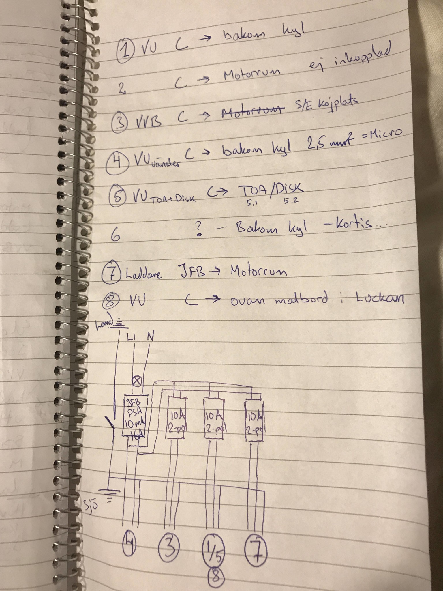

Så här får det bli.
PSA Hager CCA216D 10 mA, 16 A, typ A
Brytare Schneider 2-polig 10 A, typ C
ps, jag är medveten om att skissen är fel map in/ut ur brytare/PSA (är ju inte elektriker ;)).
  • Handritad elskiss med märkning av PSA och brytare samt anteckningar om installation.

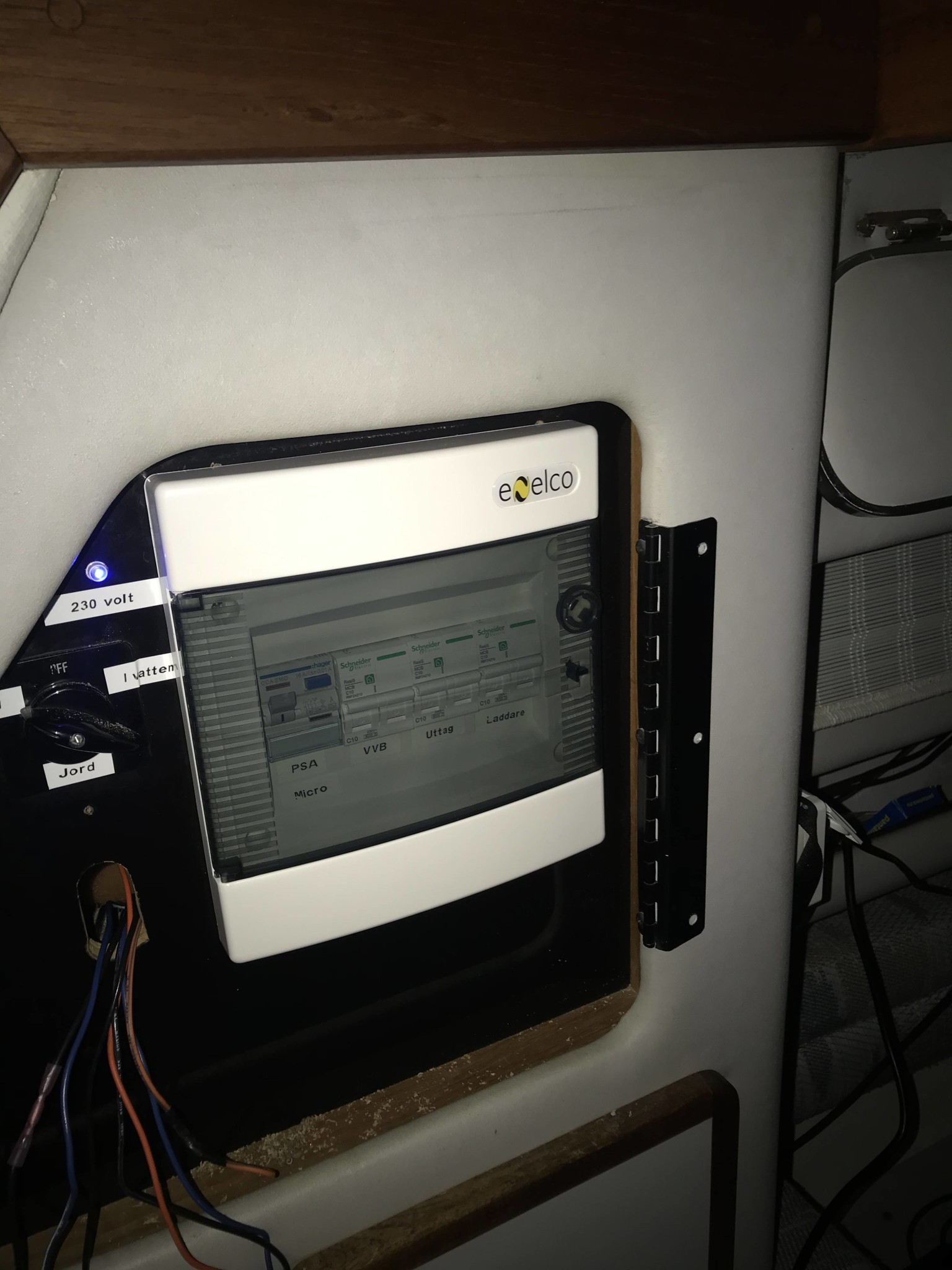

Driftsatt och kontrollerat(y)
Nu är det bara 12 voltssystemet kvar att bygga om.
Tack för hjälpen!!!
  • Elektrisk panel med etiketter för "230 volt", "jord" och "i vattenmätning" i en mörk miljö med lösa kablar.
  • Nyinstallerade delar i båt, inklusive motor och kablar, med en del verktyg och förnödenheter synliga.
