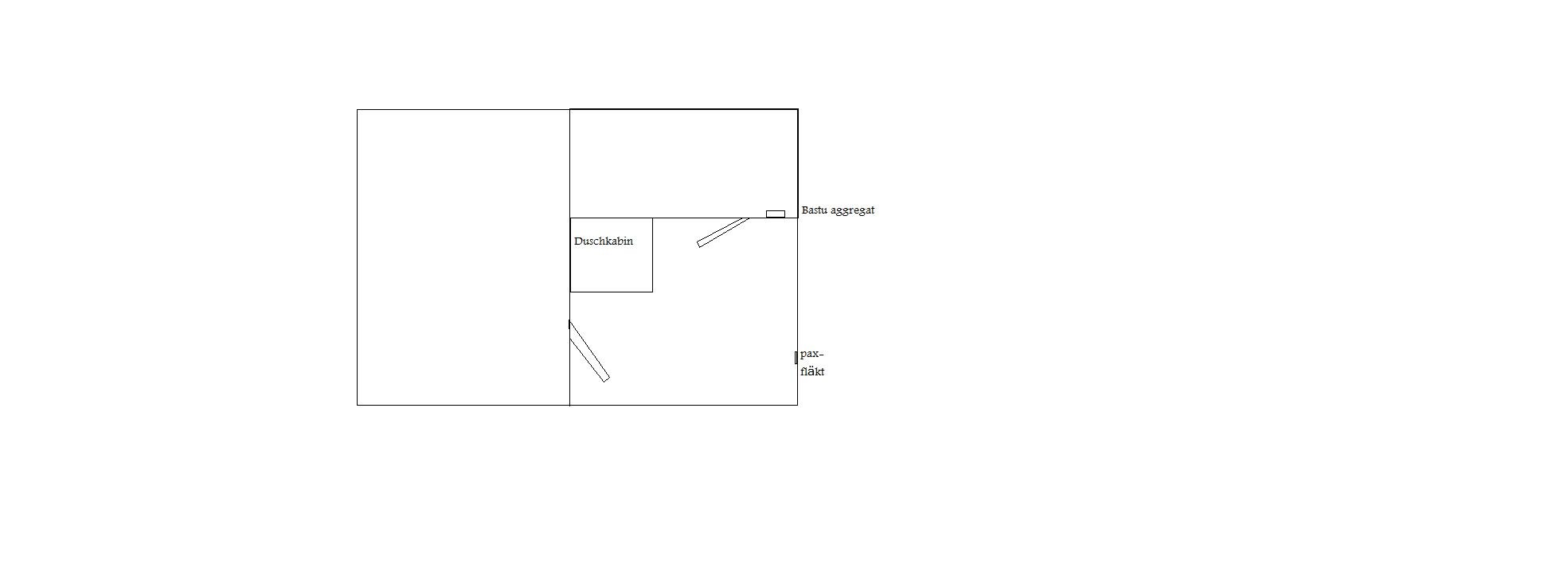

Behöver lite hjälp med vart jag ska sätta frånluften någonstans i vår bastu. Hade tänkt sätta den på ytterväggen i bortre hörnet men vad jag har förstått är det inte optimalt
Tilluften är under bastuaggregatet.
Ritningen är kanske inte den bästa men hoppas ni förstår
Är det helt fel tänkt att placera fläkten på kortväggen till vänster i bastun och ta tillvara värmen från basturummet.
I normalfallet så ska frånluft vara i samma rum som tilluften. Du skulle kunna sätta frånluften i väggen mot rummet till vänster, ser du några problem med det utifrån vad det används till.
