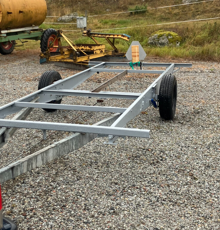

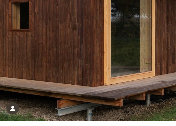

Ska bygga en bastu på ett husvagnschassi. Lite osäker på vilken dimension jag behöver på bjälklaget.
Det är ca 170 cm mellan balkarna på chassit och tänker lägga tvärbalkar på cc 60. Golv 28 mm på det.
Liknande det på bilden.
Någon som kan ge råd?

Om jag vore i din sits skulle jag bara halvera 170cm avståndet med en stående tvåtumfyra och lägga ett glest längsgående 28 mm tjockt glest trallgolv på det galvade chassit, gärna med en remsa grundmurspapp emellan. Med trallgolv löser du ventilationen och slipper problem med fukt i bastun.

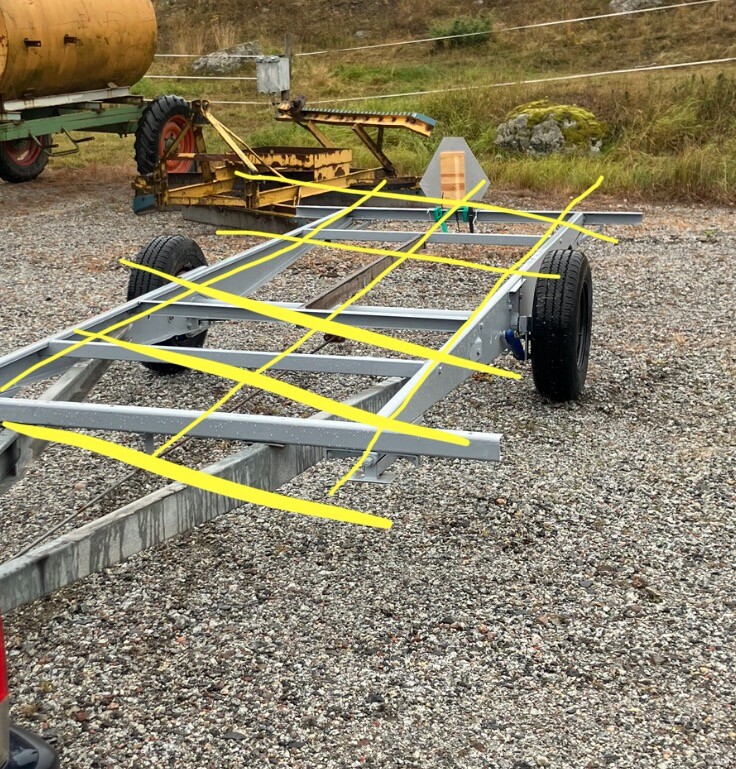

Tack för tipset, hänger kanske inte helt med men du menar att jag lägger en tvåtumfyra i mitten och båda sidorna och sedan tvåtumfyra tvärsöver och sedan golvet på det?
  • Släpvagn utan last med gul tejp fäst tvärsöver ramen, placerad på grusunderlag med gräsmatta i bakgrunden.

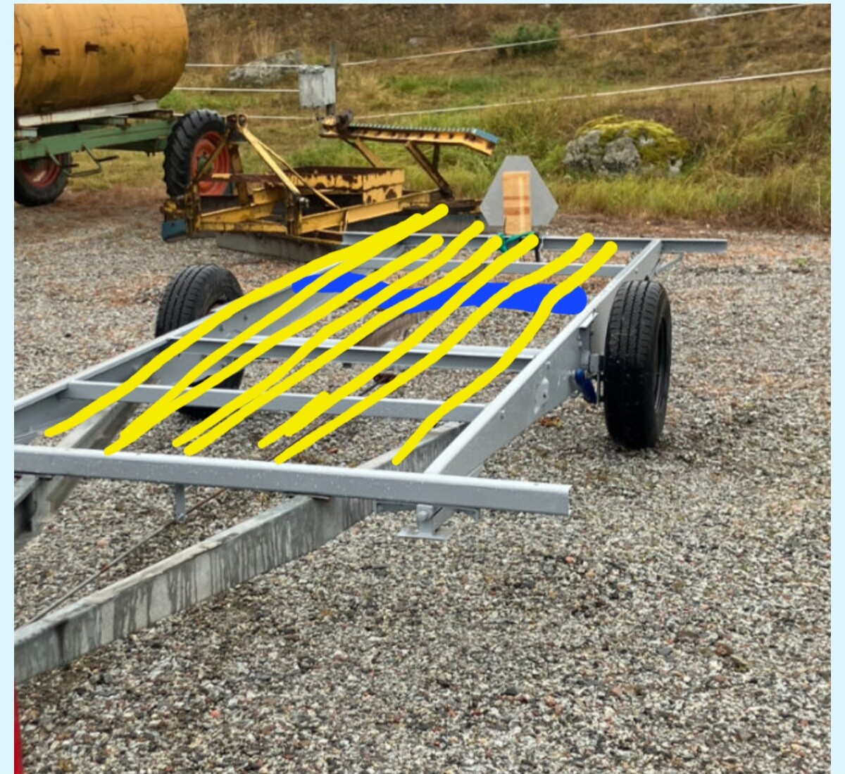

Jag tror att det räcker med en tvåtumfyra över hjulaxeln, 28 mm trall på längden på befintligt chassie utan bärande regelverk.
Chassit tål ju inte så mycket vikt.
Dvs något sådant
Släpvagnsram i metall parkerad utomhus på en grusplan med gula och blå linjer markerade ovanpå.
fribygg och 1 till
BengtH BengtH skrev:
Dvs något sådant
Aha, då är jag med. Dock är inte de tvärgående delarna i chassit inte så grova samt att jag vill använda hela bredden utanför hjulen. Blir lite small annars.
