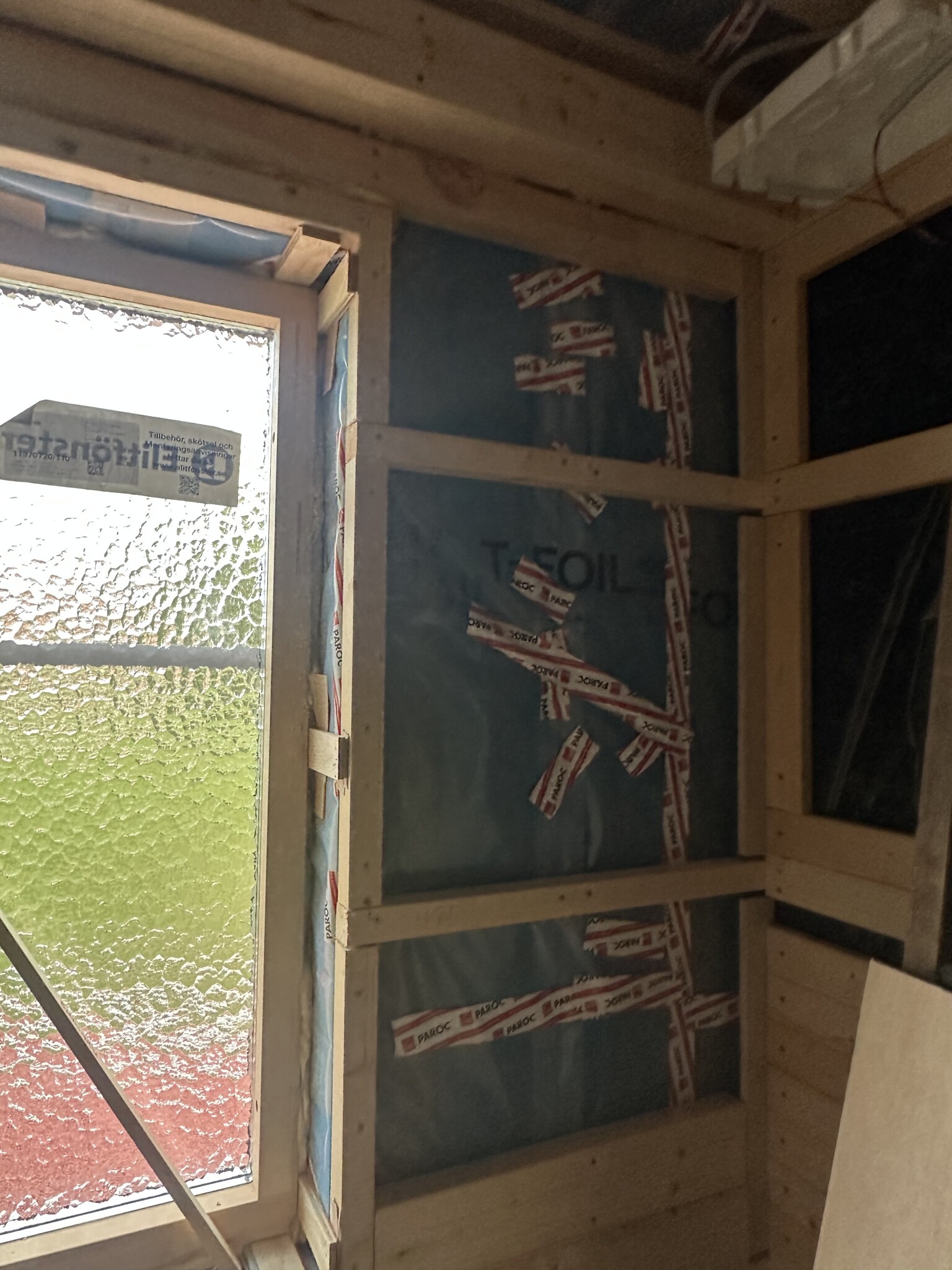

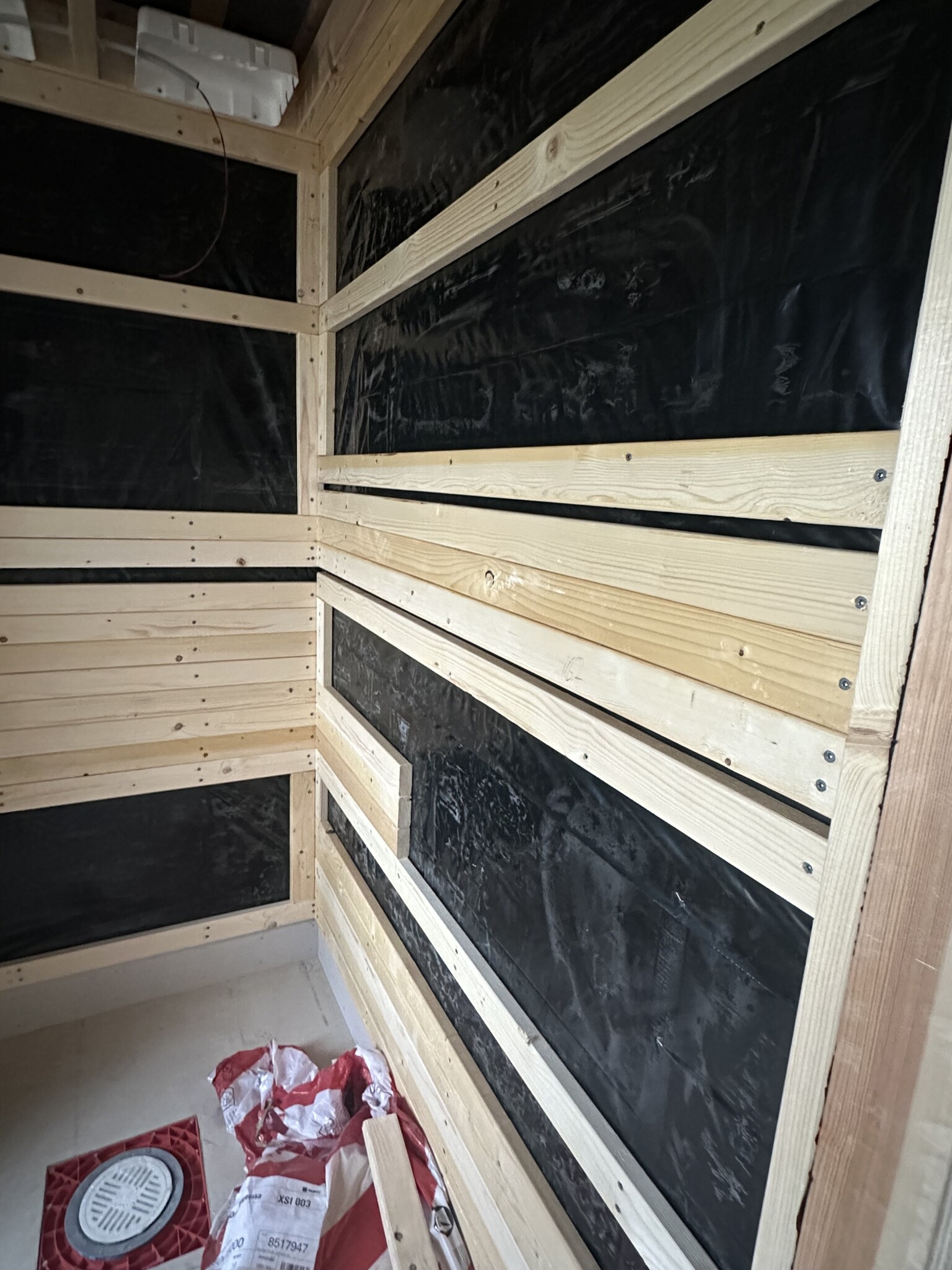

Behöver hjälp och tips/rekommendationer gällande bastun. Det är så att jag bygger eller min snickare rättare sagt bygger en bastu till mig och det ligger i badrummet på övervåningen. Jag är lite fundersam över konstruktionen i väggarna och taket. Bastun angränsar till två innerväggar och en yttervägg. Mot innerväggarna har snickaren valt att isolera naturligtvis och sedan sätta plast och en läkt för luftspalt. Mot ytterväggen säger han att bastupanelen spikas direkt på reglarna? Det är en vanlig yttervägg som avslutas med byggplast, bifogar lite bilder. Sen är det taket som har byggts ner och där säger han att han spikar bastupanel direkt på reglarna också. Vilket innebär att det blir en luftspalt mellan bastupanel och tak på 20 cm.

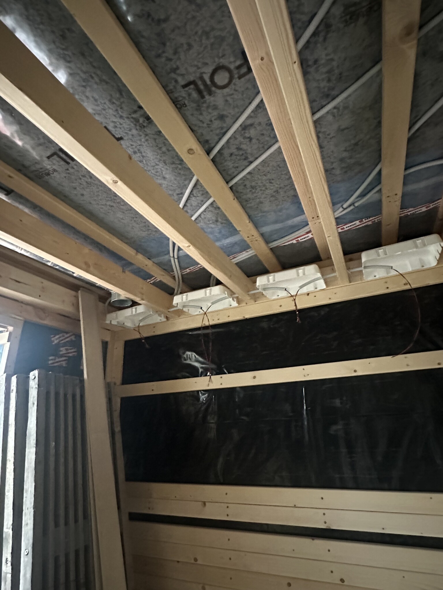

Även det är ett vanligt tak med lös ull, plast och sedan glespanel på.
Frågan är ska man inte isolera glipan som var ca 20 cm mellan bastupanel och innertaket?
Samt ytterväggen ifall man ska isolera mer eller klarar byggplasten värmen från bastun utan någon ytterligare isolering emellan.
