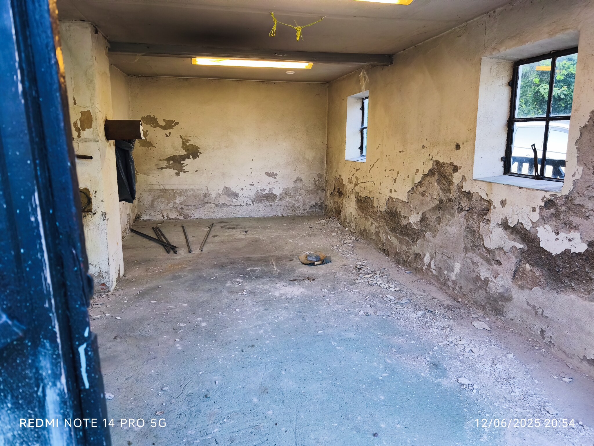

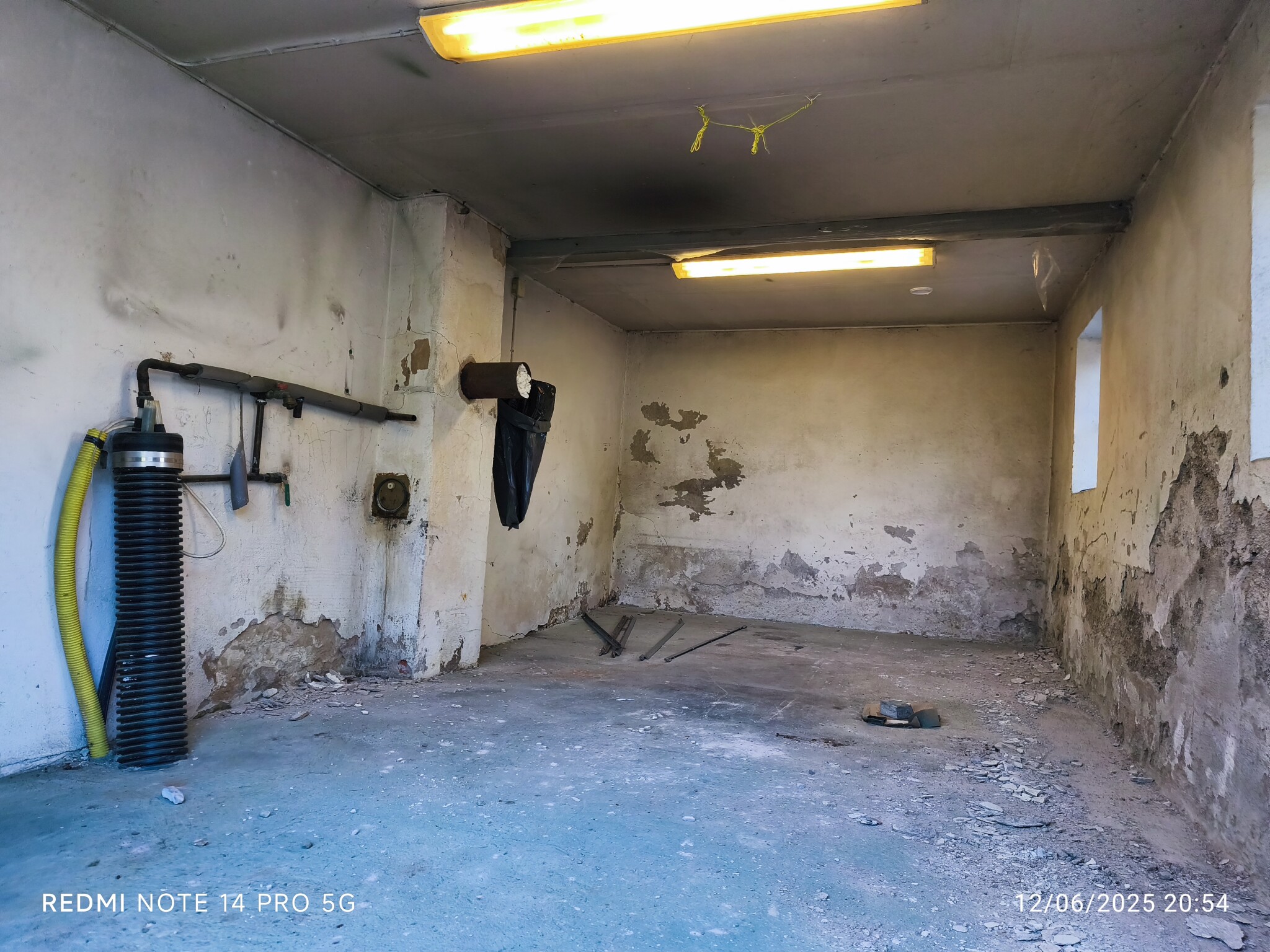

Jag ska bygga bastu i fd havrepanna rummet som står i ett av uthusen. Utrymmet kommer vara kallställt när det inte används. Jag tror jag har koll på det mesta förutom golvet..
Idag är där ett gammalt gjutet golv som måste bilas bort pga extrem lutning och takhöjd.
Vi hade tänkt att lägga någon form av stengolv, typ natursten eller klinker i ojämna bitar.
Måste jag gjuta om nytt betonggolv för att stensätta eller kan jag tänka "uteplats" och endast göra ett bärlager med makadam och sand som packas och stensätts?
  • Gamla havrepanna rummet med ojämnt och lutande betonggolv, avskalade väggar och två fönster, där en bastu planeras att byggas.
  • Gammalt uthusrum med sprucket betonggolv och slitna väggar. Lampor i taket och diverse verktyg på golvet. Planer finns för att omvandla till bastu.
