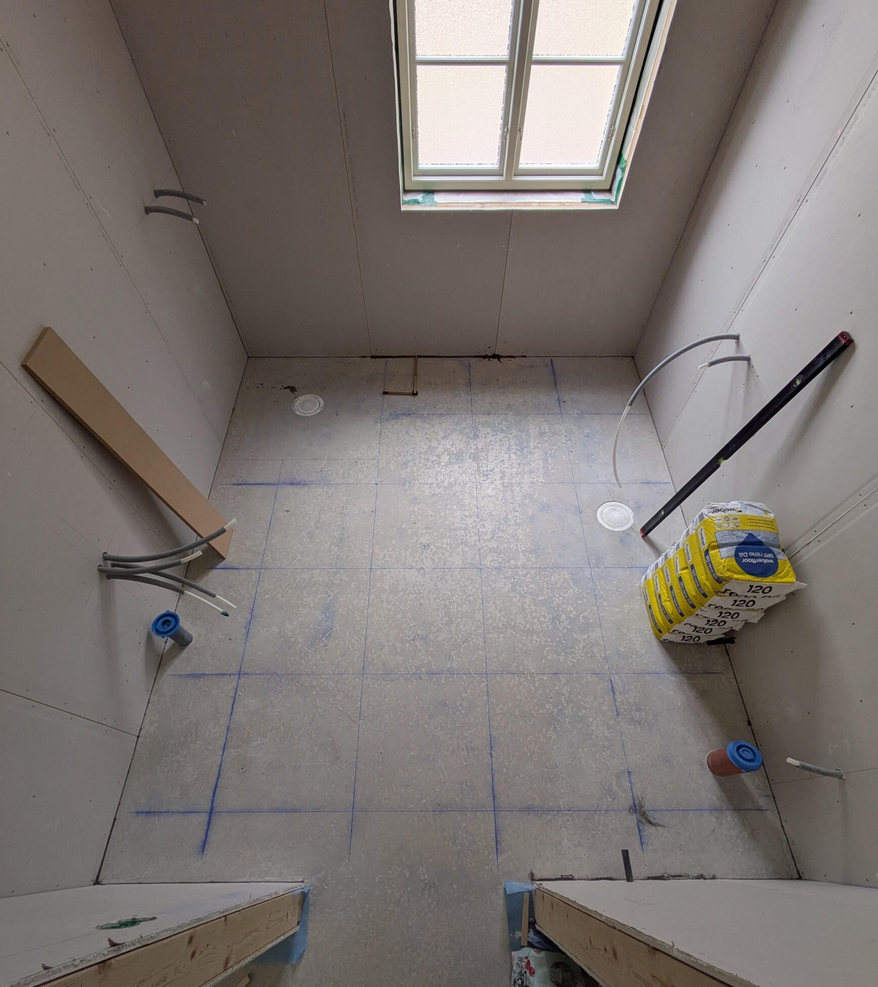

Ska snart ta mig an vanvettsaffären att göra våra badrum. Vi har valt stora klinkerplattor, 600x600 bortsett från duschhörnorna som är 300x300 mosaikplattor. Badrummet har två golvbrunnar.
Tipset jag fått är att låta det falla från dörren fram till 600mm från motstående vägg och där ska det falla från motstående vägg så det blir som en "fåra" vidare mot dushörnan. Vid avloppet för badkaret så görs ett "minifall" där en klinkersplatta delas så att den faller mot golvbrunnen.
Jag har streckat ut en potentiell läggning av plattorna men funderar på om det finns ett bättre sätt.
Dela gärna era förslag och tips innan det är igång, tack. :D
  • Under konstruktion med markerade linjer för kakelläggning i badrummet, två golvbrunnar, byggmaterial staplat vid sidan.
