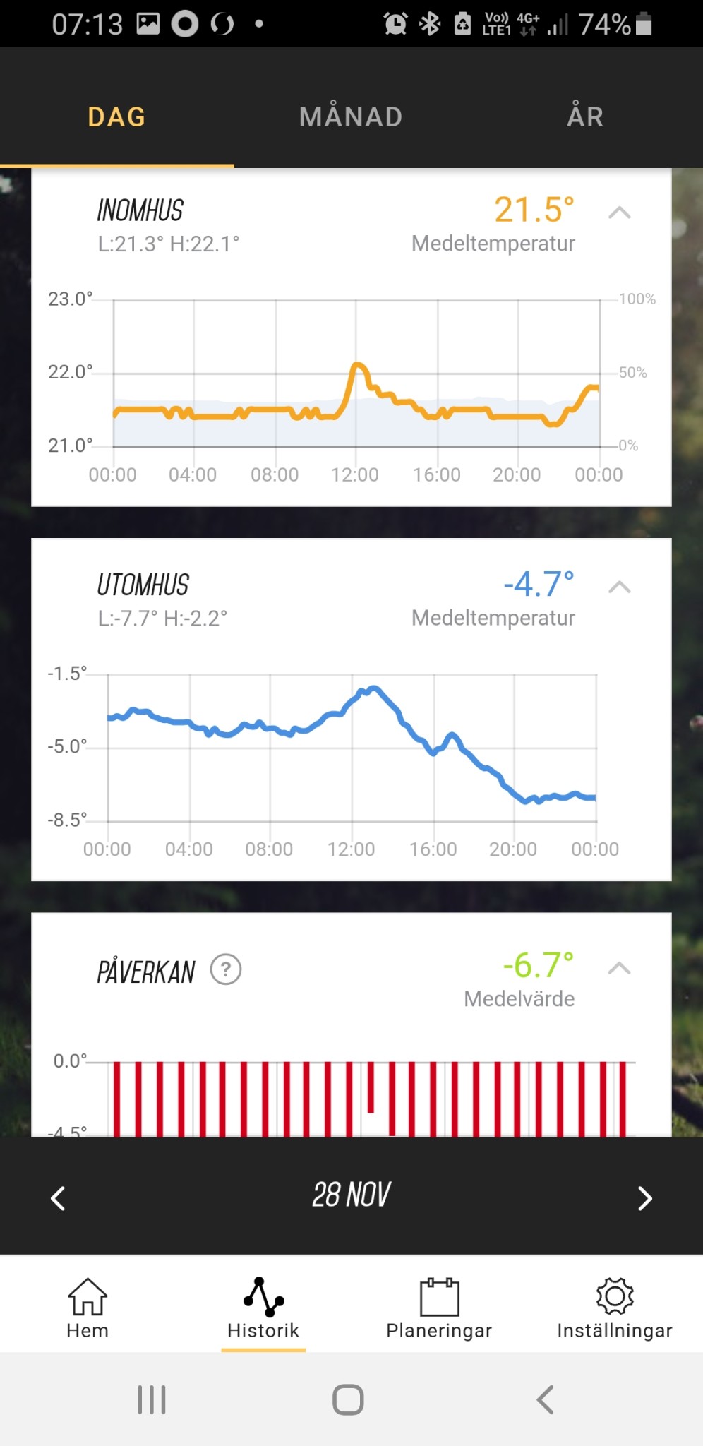

Var inne på samma tanke som du men skaffade smart termostat istället. Ngenic tune och är väldigt nöjd. Den kapar signalen från utegivaren och skickar en falsk utetemp till centralen, styr efter innetemp och kan övervaka i en app.thobjo skrev:

Men jag förstod inte riktigt en sak. Har du alltså installerat ngenic tune till din fjärrvärmecentral? Jag har också Danfoss ECL Comfort 110. Och om du installerat Ngenic, har du märkt en skillnad i comfort, jämnare temperatur, ekonomiskt värdefullt etc? Tacksam för svar.

Nix, har ingen ngenic tune, har bara optimerat regulatorn med hjälp av totalt fyra PT-1000-givare (framledningsgivare, utetemperaturgivare, innertemperaturgivare samt returtemperaturgivare).S Sadik Tözmal skrev:Hej tack för din utförliga svar.

Sen har jag även injusterat radiatorkretsen så att det är lämplig temperaturfall över radiatorerna samt att det är lämplig temperatur i alla rum även om termostaterna på radiatorerna plockas bort.
Wow du verkar kunna hantera systemet. Men det låter som om man måste ha en smärre ingeniörsutbildning för att kunna veta hur det ska göras, eller? Men vad tycker du, för lekman som mig, hade det varit värt med en ngenic tune för att få någorlunda samma premisser som du skapat?Demmpa skrev:
