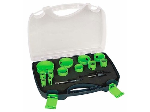

Köpte en sats med hålsågar på Tools idag, det var nån kampanj så den gick på 795:- + moms.
