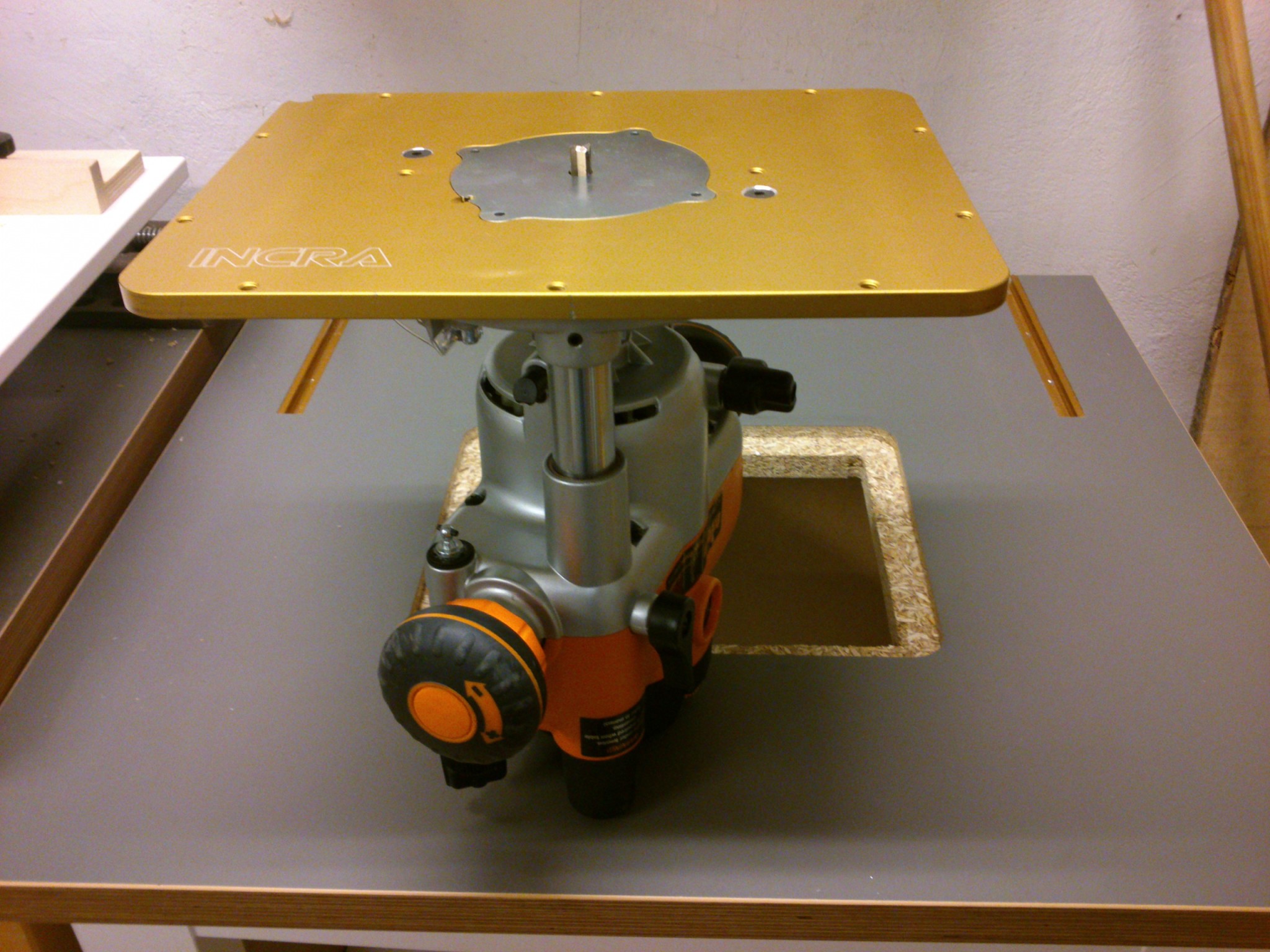

Någon som vet eller som kan spekulera i om Tritonfräsen (TRA001) och CMT-fräsen har samma hålbild?
Funderar på om man ska köpa Kregplattan som är förborrad för Tritonfräsen eller en oborrad Kregplatta. Har en rejäl bit högtryckslaminerad björkplywood över som jag tänkte bygga fräsbord av.
Spekulera är jag bra på
Jag tror hålbilden är samma men skulle kontakta Gustavsen och fråga eftersom dom säljer denna fräs i båda skepnaderna.
Jag körde på oborrad Incra, ganska nöjd med det beslutet eftersom jag ville ha min fräs ännu mer vinklad än ex förborrade kregplattan där fräsen sitter i 45 grader. Anledningen är att jag vill ha ut veven max från anhållet (har inte borrat vevhålet än) och ha dammsugarmynningen åt vänster. Jag satte min fräs via de 2 genomgående hålen som egentligen är till för sidoanhållet. Dom 4 hålen som är förborrade i kregplattan går till icke genomgående 1/4" hål i fräsen undersida. Jag tycker det är ok med 2 fästpunkter men min metallplatta är styvare än kregs plastdito. Hade nog inte varit helt bekväm med 2 skruvar och plastplatta.
Anyways, ska man borra själv till de 4 gängade hålen i fräsen ska man helst ha icke försänkt skruv med låg skalle. Då kan man köra kvistborren (i plast alltså, i metall blir det knepigare) ner för att sänka skallen och sen ha lite överstora hål så man får lite justermån och kan få fräsen exakt i centrum. Att borra 4 försänkta hål på exakt rätt position är lite svårt..försäkningen gör ju att man har typ 0 i justermån.
Edit. Min onoff knapp hamnar otillgänglig med denna lösning men jag har gjort som denne herre http://www.thewoodnerd.com/tips/tritonInterlock.html och behöver därför ingen åtkomst till onoff knappen. Min fräs ska bara sitta i fräsbordet med extern nollspänningsbrytare och då känns detta ok säkerhetsmässigt.
http://woodworking.mysitoo.com har stort incra sortiment till konkurrenskraftiga priser, oftast billigare än utländska webshoppar.
Får nog bli en incraplatta istället för Kreg. Aluminium är ju rätt mjukt, borde gå att försänka så som du beskriver med kvistborr? Filmen från norska återförsäljaren så hade de ju en mall av transparent OH papper, borde man inte kunna borra tillräckligt exakt med en sådan?
