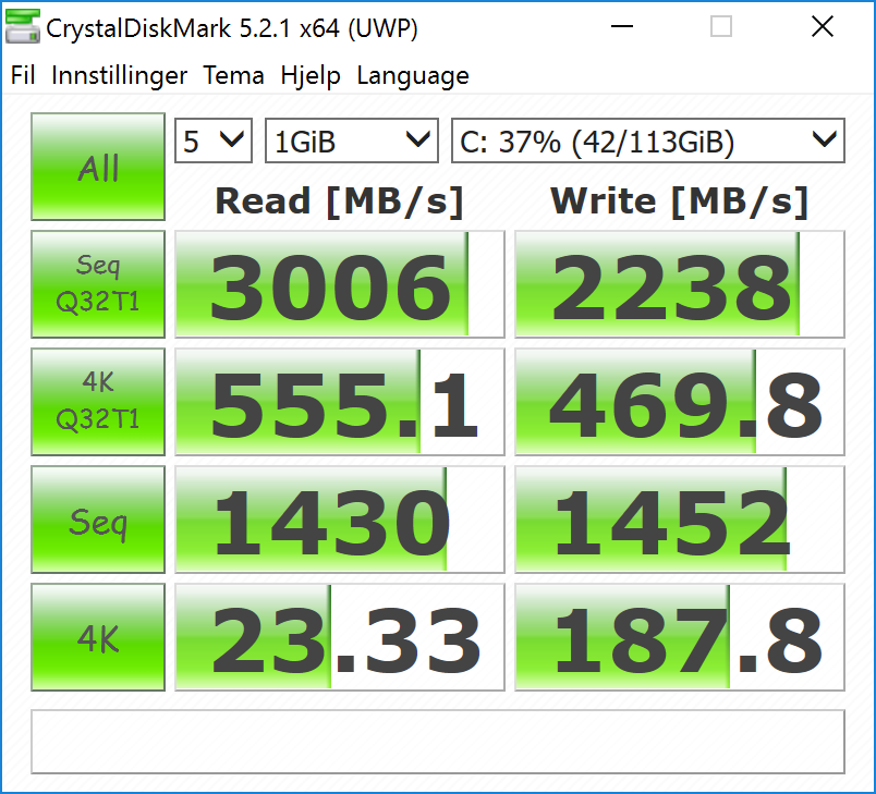

De snabbaste SSDerna idag ligger på 2-3 GB/s. Till exempel Samsung 960 Pro M.2 som sitter i Macbook Pro. Sedan går prestandan förstås ner för mindre filer.

Samtidigt är ju de siffrorna som sagt vid sekvensiell access av stora filer. Det är ett use case, men det finns många andra. TS sa t.ex. att han körde VM-filer från sin NAS och även om filerna är stora i sig så innebär användning en hel del random access, vilket borde dra ner hastigheten avsevärt.
