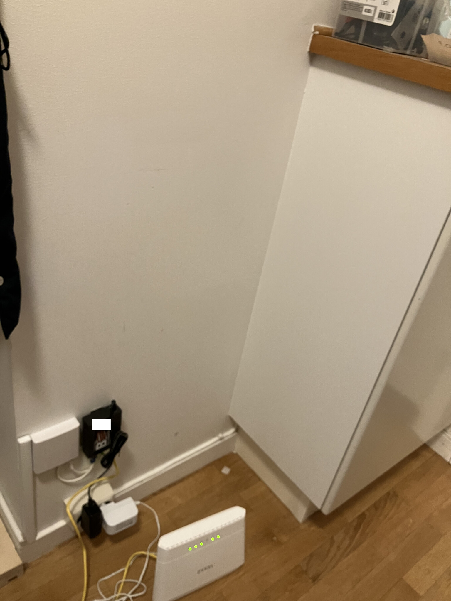

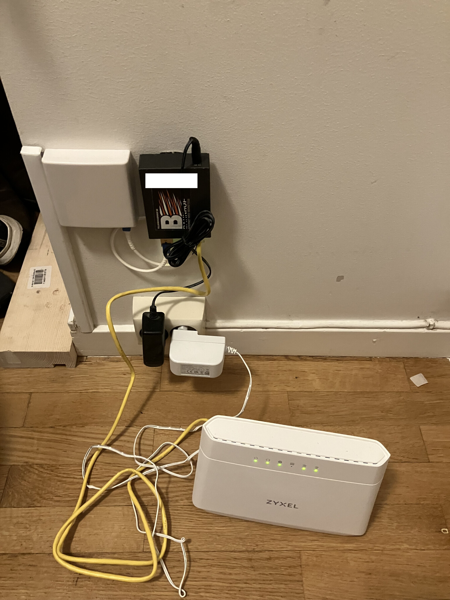

Det börjar bli dags att barnsäkra lägenheten snart och jag har ett intressant eluttag i hallen som jag inte riktigt vet hur jag ska gå till väga med som jag gärna skulle motta goda råd om. Internet kommer även in precis bredvid. Målet är att det inte ska bli för klumpigt då hallen är ganska liten, och en barnsäker & diskret lösning vore toppen.
Jag har funderat på någon form av smalt/platt väggskåp (med glasvägg? kanske ser fult ut) för att få undan routern, och isf kanske köra någon kåpa över vägguttaget? Är det någon som har tips på en säker & bra lösning?

Se till att få dit ett petskyddat och fräscht uttag om det inte redan är det. Då är det så säkert det kan bli.
Men om du är rädd att barnet ska slita ut sladdarna så kan det ju vara en bra ide att göra en inbyggnad som sedan går att ta bort. Det är ju ingen dum ide.

Ser ju ut som det sitter en fiberpatchkabel (blåvit kontakt i fiberdosan) till mediaomvandlaren (den svarta)
Varför inte skaffa en längre fiberpatch och placera allt längre bort. Då kan du också ta bort uttaget (om du vill)
Wifi accesspunkten kan då också sättas på ett mer lämplig plats än på golvet i hallen
Fiberpatchen läggs i kabelkanal allternativt så skaffa en "ruggad" fiberpatch och spika fast den längs sockeln.

För kännedom har alla moderna uttag petskydd, så har du ett sådant behöver du förmodligen inte förändra själva uttaget.
För att förhindra den lille att riva i kablarna håller jag med övriga om att ett grunt skåp kan vara en bra lösning

Jag köpte en skiva plastglas från Biltema. Sågade ut rätt form med sticksågen och varmbockade och skruvade fast i väggen. Har suttit som skydd i 10 år nu utan problem. Smidigt att kunna se lysdioderna på fiberomvandlaren
köp en egen fiberpatch och sätt i kanal till annat utrymme.G GöstaLS skrev:Hej!

Barnsäkra, 1 jordfelsbrytare, 2 petsäkra uttag (hela lägenheten)
Upp med routern en bra bit, blir dessutom bättre täckning, lämpligt att dra ett vägguttag upp, montera ett litet ventilerat skåp som rymmer uttag nätdel och routern, om de dessutom är trångt där grejerna ligger nu så riskerar ni att sparka sönder något

Routern skulle jag flytta högt upp (o mitt av lägenheten), den skall inte vara annars heller sådär på golvnivå.
Största risken är att fiberkablar går av.
Jag har fiberuttaget bakom en byrå. Har även det fungerat bra. Är 99% säker själva eluttaget är petskyddat redan.
Men som sagt fiber går lätt av (dyr historia dessutom) och så gör även nätverkskabel etc. Känsliga grejor.
Nu ser man inte hur stor hall det är, men man ser en skymt av en skåp. Fortsätta med liknande skåp och därmed ha uttagen mm inne i skåpet?
