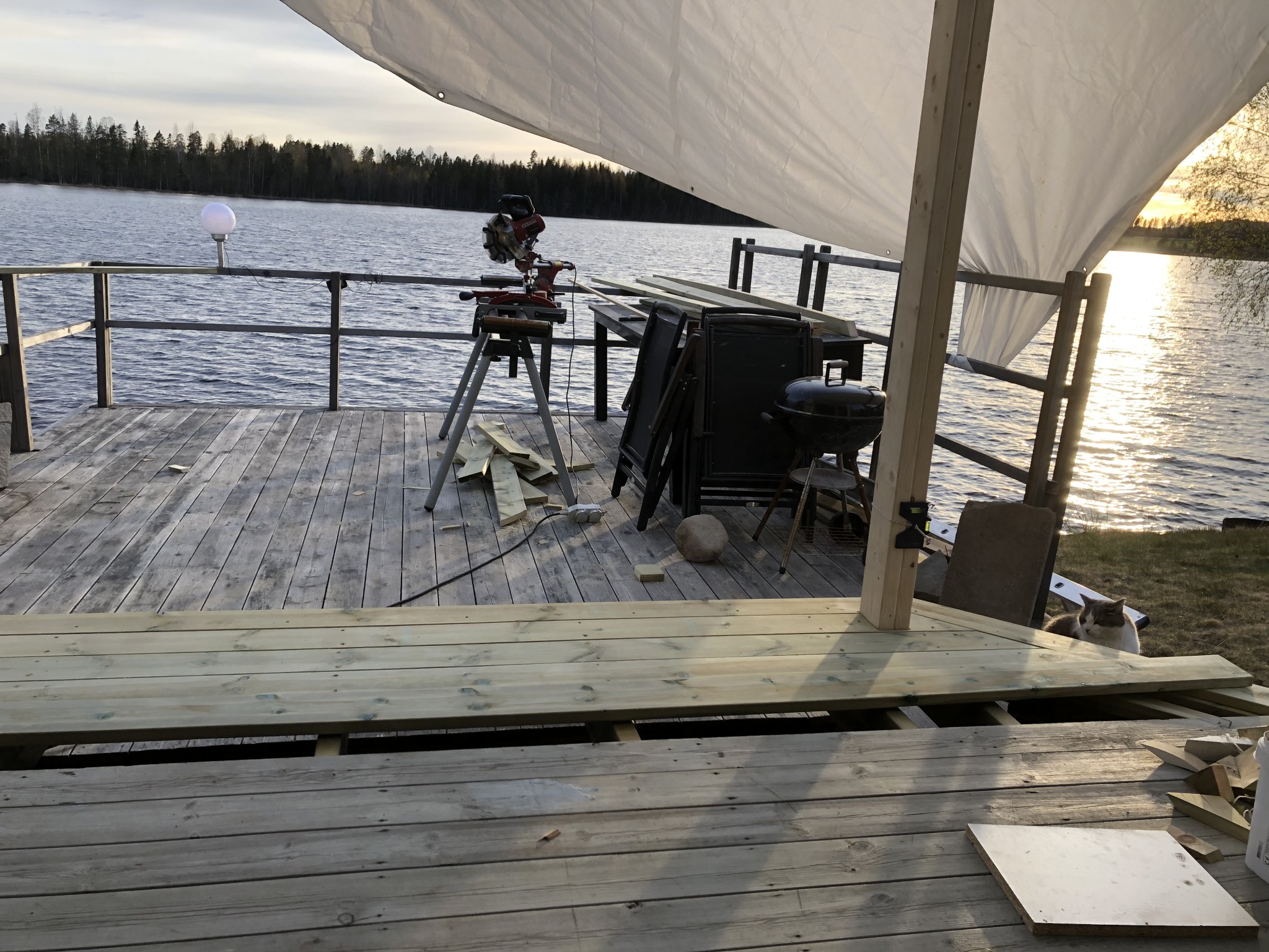

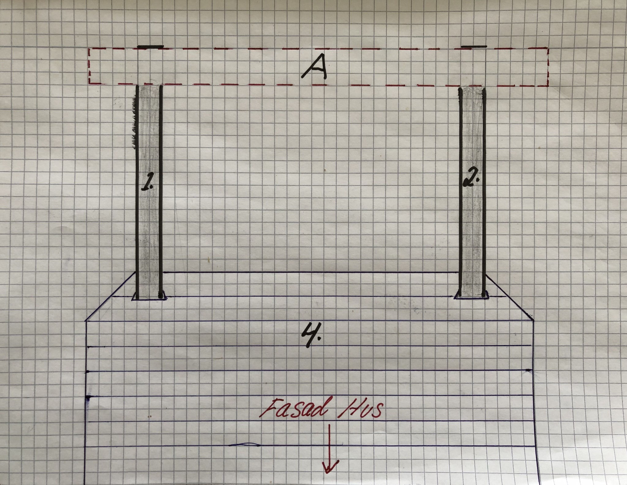

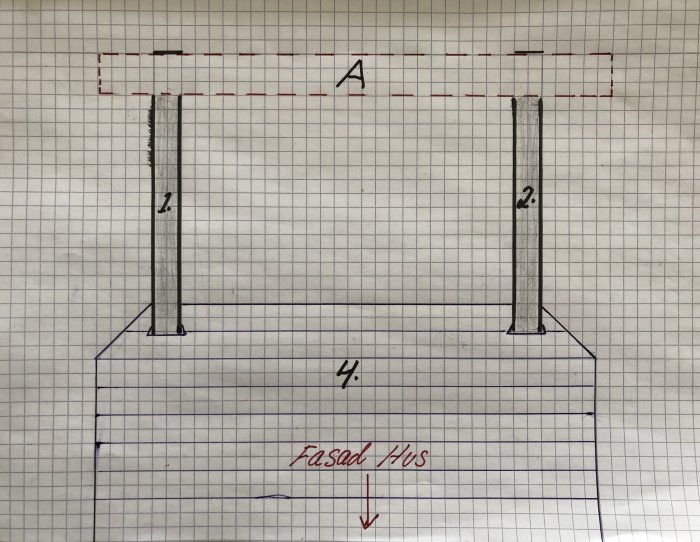

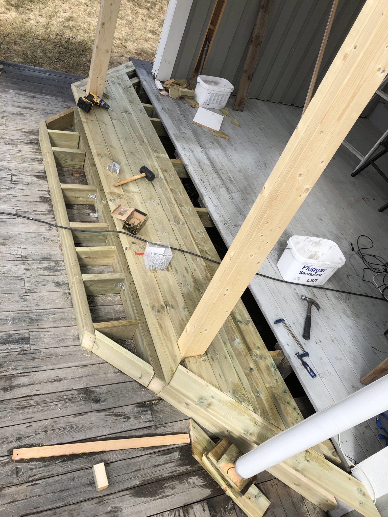

Jag ska sätta upp bärlinan/hammarbandet till mitt tänkta uterum och vill nu att allt ska bli så bra som möjligt. Tänkte göra klart allt jag kan till skjutdörrspartiet kommer.
Börjar jag med att se till så att stolparna står hyfsat rakt med ett ”stolpas”? Mäter jag sedan höjden till ”urtaget” (2000 mm) på båda stolparna och markerar?
Ska jag sedan kryssmäta med stum lina mellan stolparna (1 och 2) eller gör jag det först när jag fått upp bärlinan och fäst den provisoriskt i ena urtaget?
tar tacksamt emot all hjälp jag kan få :)
Byggplats för ett uterum med verktyg och material, stolpar uppsatta, vid en sjö i skymningen.
Byggplats med trästomme och verktyg på ett trädäck, förberedelse för installation av bärlina.
Handritad skiss av stomme till uterum med två stolpar och markerade mått för bärlina.
