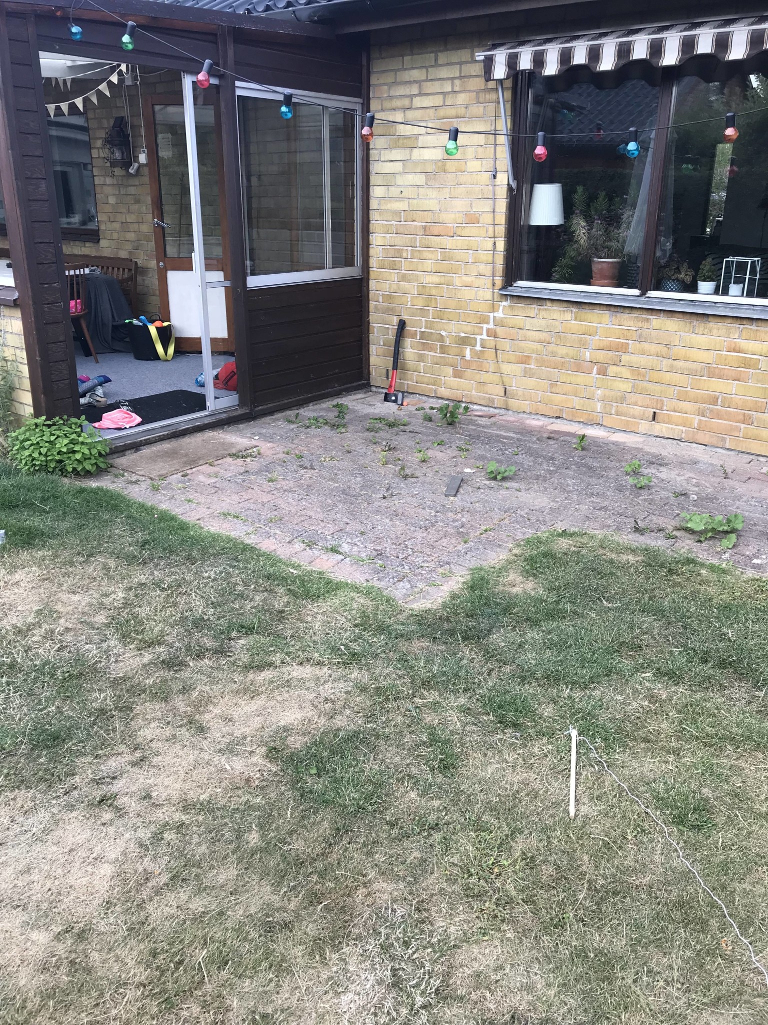

Har svårt att hitta instruktioner för hur man bygger tralldäck i direkt markhöjd. Har tidigare bara byggt på ca 1m över mark men i nya huset har jag ca 10cm att spela med till tröskeln på uterummet.
Ska jag gräva rännor i rutnät för bärlinorna och stödreglar eller hur gör jag?
Ska jag då gräva ner plintar eller räcker det med hål med paddat grus eller padda grus i ”rännor”?
Utmarkerat område i en trädgård intill ett hus för byggande av tralldäck vid markhöjd.
Skippa bärlinorna, de behövs inte i det här fallet. Lägg bjälkar på plattor. Om avståndet mellan plattorna inte är större än ca 1,3 m kan du använda 45x95 reglar.

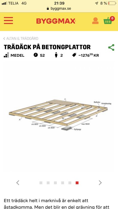

Funderar på om jag ska bygga enligt denna modell
Illustration av trätrall på betongplattor med måttangivelser och komponenter som syllpapp och vinkelbeslag.
Eller den mer klassiska med bärlina och sen upplag ovanpå för att fästa trallen i. Altanen blir 4.8 djup och 6.7 lång (längst med huset) blir rätt mkt 145 om jag ska gå på byggmax modellen. Huset är i L form så tänker ha trallen på 4.8 ledden så att säga.
Kanske en dum fråga, varför ändra från marksten till trall? Du har ju redan fint underlag om inte bilden är missvisande kan du bara lyxa till det med nya plattor?
Hatar sten, drar bara in massa bös under fötterna. + just denna stenläggning kan få vem som att bli sjösjuk
