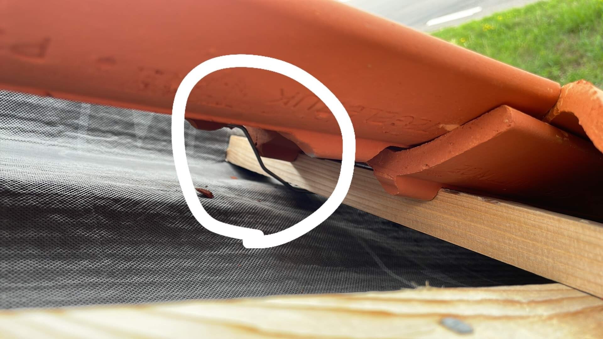

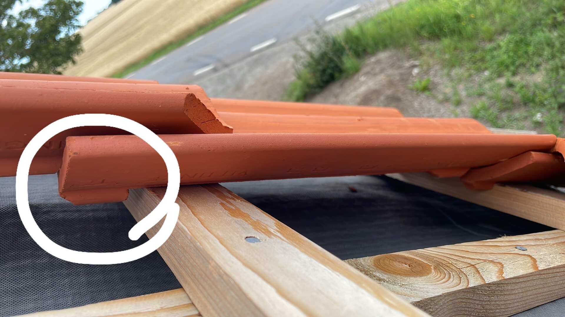

Hej hörni. Vi har nyligen bytt undertak och det är dags att släng upp pannorna. Vi har ett monier Vittinge T11 tak som ska hållas på plats med underspänne. Problemet uppstod dock när vi inte riktigt kunde skjuta dit underspännet när pannan va på plats. Vi har satt bärläkten på 32,5cm men läste nu att man skulle ha Max 37,5cm. Hur hade ni gjort? Hade ni knäckt av bärläkten eller hade ni fäst pannorna med vanlig S-krok istället?
Med tegel behöver man hålla läktavståndet nära specat avstånd. Det ska vara 375mm. Några mm fram och tillbaka kan man anpassa. Men 325mm. Kommer inte att fungera,,hörnen måste passa mot varandra. Lägg ut en yta på minst 3*3 pannor så kommer du att se problemet.
Då får det nog bli att slita bort bärläkten och slå i dom igen. Får vara försiktig så man inte sabbar hängdukenD Daniel 109 skrev:

Gå det att dra bort utan att sabba tätheten?
Kan det vara enklare att fästa dit en läkt till och få avståndet rätt?
