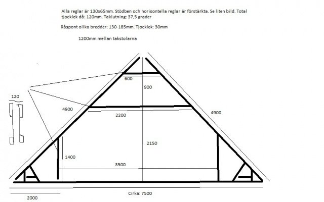

Står inför ett takbyte och ska kontrollera bärigheten när vi byter från eternitplattor till betongpannor. Jag ska visa mina amatörmässiga ritningar för en konstruktör nästa vecka men jag passar även på att slänga in dem här.
Eternit, läkt och papp ska bort och ersättas av nytt dito och sedan betongpannor.

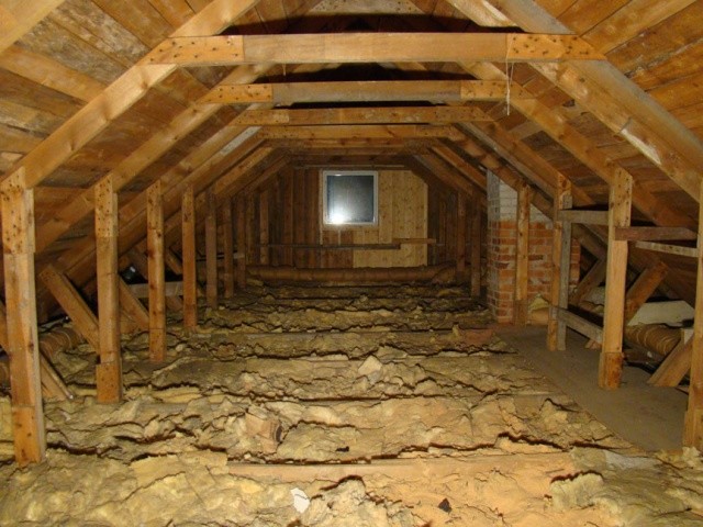

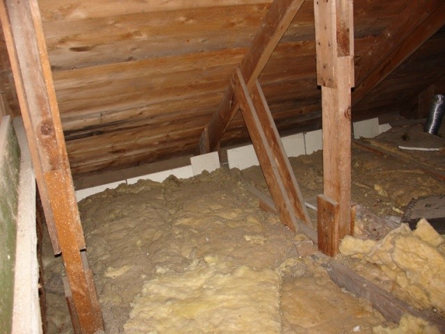

Se bild på ritning och bifogade bilder. Det borde väl inte vara något problem? Är det något som inte är tydligt på min ritning så är det förståligt :). Fråga isf. Jag tror attt det går att skapa sig en uppfattning av läget med ritningen och bilderna tillsammans.
De 3 linjer som går ut från ritningen visar på vilka ställen i takstolen där det är förstärkt med brädor på varje sida. Se lilla bilden till vänster på ritningen.
