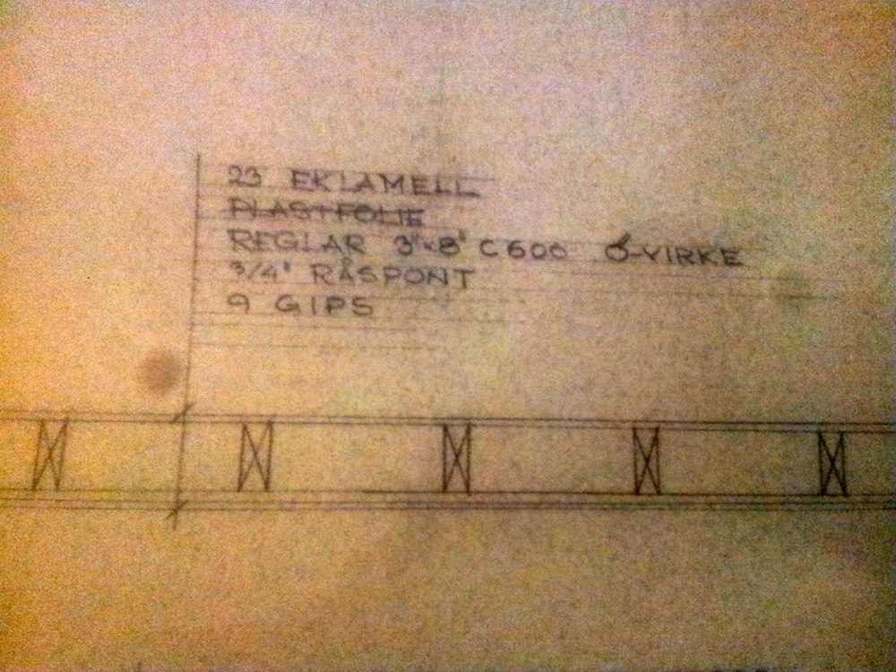

Jag ska flytta köket till ett nytt rum och undrar om bärigheten i mellanbjälklaget, alltså det som blir köksgolvet.
Golvbjälkarna: cc 600 mm
Dimension bjälkar: 3 tum x 8 tum ö-virke.
Bjälkarnas friliggande längd: ca 4m - 4.12m
Jag funderar på om det håller för att lägga golvvärmeslingor, flytspackla och lägga klinkers, samt ha ett kök där. I nuläget ligger där 22 mm golvspånskivor som är spikade i bjälkarna.
Rummet mäter 4.12x3.16
(dock behöver jag inte lägga klinker, flyspackel runt hela ytan då köksskåpen täcker en långsida 4.13x0.63 meter, kyl mm 1.8 x0,63 meter, köksö 1.60x0.65 meter)
(kan ta en bättre bild på ritningen om det behövs)
Stort tack om det finns nån som besvarar inlägget.

Det låter som väldigt bra bärighet - borde väl finnas ngn kalkylator på nätet om du vill beräkna nedböjning osv dock.
Problemet är nog inte om det håller utan just om det kan spricka upp pga nedböjning.
I fritidshuset har jag 45x195 /cc1200 4,8m spann med 22mm golvspån - inga problem att lägga klinkers på det om jag hade velat (en liten del är klinkersbelagd). Dock skall man ju helst lägga på en död yta innan fixet så golvgips på spånet är att föredra så fogar inte spricker...
/K
