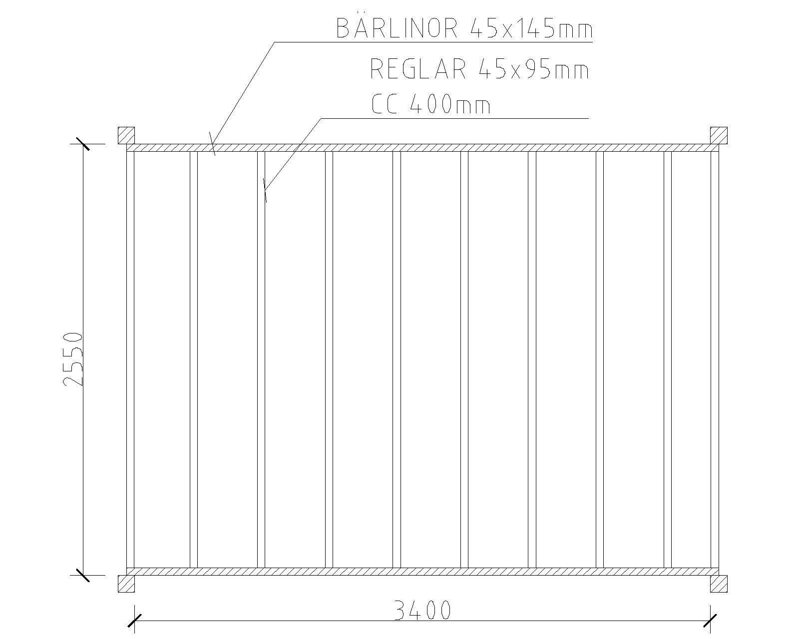

Ska bygga ett litet loft / "hylla" i svärföräldrarnas carport men är lite kluven vilken dimension man ska välja på bärlinor och dylikt. Det kommer endast att ligga lättare saker uppe på golvet och längst in kommer höjden vara 10cm och gå till 65cm där man kommer upp för att lägga in saker.
Bifogar en liten skiss på dimensioner som jag hade hoppats på skulle räcka, kommer ligga plyfa på.

Beror ju helt på spännvidd och last. 2,5 m är väl en helt ok spännvidd, last okänd. 95 mm är lite klent om det blir några större laster. Å andra sidan är det kanske acceptabelt med viss svikt, om det bara är frågan om det ska ligga några par skidor där över sommaren.

Det som är tänkt är kapell och segel från en mindre (27 fot) segelbåt inga tyngre saker. Tyngre saker vill man inte hålla på att lyfta upp från en stege.
Funderar också på om man ska gå upp till 120mm reglar, det är en 170mm bärlina på ena sidan idag.
